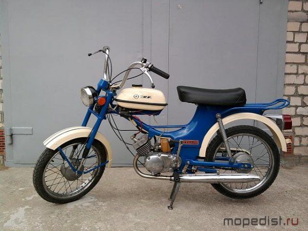

Вот такой у меня мопед.
Мне он был отдан в прошлом году разобранный и не рабочий(+еще одна рама карпат и 2 мотора в50).

Классный Аппарат, карпаты спорт мало вообще выпустили да?
Ну он щас на ходу?)
MinoR
1014 дней назад
Да,на ходу.Точно не знаю сколько их выпустили.

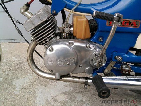

Latgalec
Даугавпилс
DANIL97:
За Рулем я читал что у Ш-62 ресурс 15000 км. Я этому не верю.
smoke А зря.... На родных картерах моя 22-ка пробежала около 23-х тысяч.... Правда двигатель был Ш62М... ГЛАВНОЕ ТО СВОЕВРЕМЕННО ПРОВОДИТЬ И НЕ ТРЕБОВАТЬ ОТ ЭТОГО ДВИГАТЕЛЯ БОЛЬШЕ, ЧЕМ ОН МОЖЕТ ДАТЬ!Своевременная замена масла и обслуживание цепи во многом продлила ему жизнь!
Редактировалось: 1 раз (Последний: 25 июня 2013 в 14:50, Latgalec: Добавил фото)
Здесь был Orik...
DANIL97
Яя
2235 дней назад
Значит Ш-62М намного надежнее своих предшественников Ш-62. Конструкторы внесли и модернизировали двигатель.
