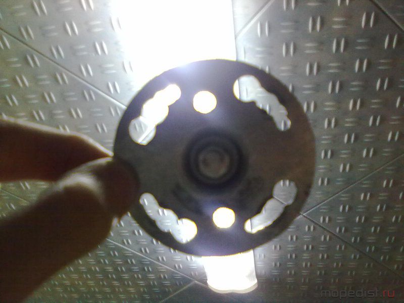

у меня нажимному диску конец настал,весь износился.А запчастей на Ш58 у нас нигде нет.Я уже не знаю что и делать...

Я поставил столик от в 50, пришлось подточить немного, а теперь дырочки нажимного диска сильно расширились что аж он вылетает с двух ножек.И гравер не удалось поставить,там места нет вообще под него.А ножки от столика в50 длиннее,и теперь у меня крышка не закрывается.Одни проблемы с этим ш58

Даа,старый движок попался мне.Добавлено спустя 18 минутТут на форуме нашел фот,там значит советуют подогнуть нажимной диск, якобы чтоб не слетал,вот:
Можно ли так сделать?ничего не будет думаю
PAY-MAY
Одесса
3505 дней назад
вот я читал, ты пишешь что нашёл нажимной диск от В50 и так понял что он слетает, и правильно будет слетать, у двигателя Ш58 коленвал крутится назад а у В50 крутится вперёд, ты это знаешь, я так думаю, и естественно крышка сцепы будет слетать, так что ищи родную, возьми заверни этот нажимной диск в кулёчек и носи постоянно с собой, вдруг если где увидишь похожий возьмёшь и сравнишь если он по защёлкивающим отверстиям отличается тогда надо брать
Шурик
Караганда
2106 дней назад
PAY-MAY, Не,не, у него только столик от В50. Выжимной родной от Ш58.
EEK
EEK
942 дня назад
Ре65: Боюсь, диск, что на фото в этом комментарии - это уже просто кусок чермета. Отверстия разбиты напрочь...

EEK, А это не его диск, это он на форуме нашёл и для примера показал.Ну у него не лучше я думаю.

Я тут подумал, все равно моему диску песец уже, пока ищу новый вот что придумал:
прорубил дырки чуть подальше ,чтоб заходили ножки.Потому что которые посередине дырки, они вообще не держат.Только тыркнул-сразу слетело,не говоря уже о выжиме...
