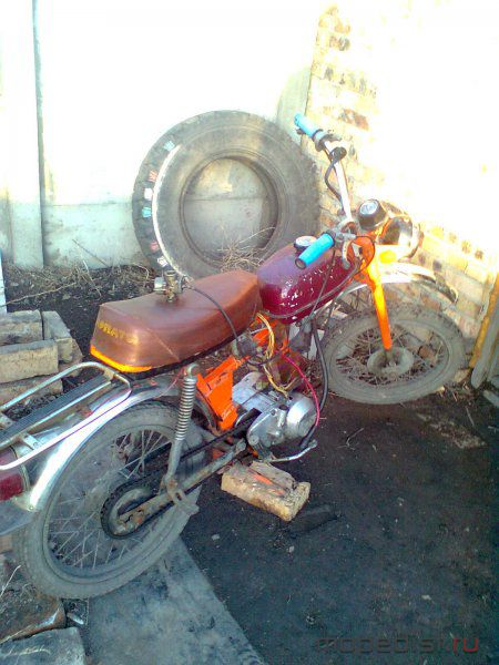

Всем привет)на днях купил мопед (пролетел мягко говоря...) пошел покупать мопед (там 2 типа продавали...)сразу мне работа-способность двигателя не показали сказали все на ходу бензы тока нету у них не капли (поверил им на слово dash cry ) но я попросил пойти 1 из них со мной на заправку...пошли мы на заправку залили бензу... мопед не заводится... говорю ему отдавайте бабки (он начал мазаться типа "я ваще не пределах,тот тип (Второй) он продавал...")пошли обратно к тому типу он уже слился куда-то... zlo кароче мне пришлось тащить этот не рабочий мопед домой( cry Помогите Пожалуйста сделать... искра есть, топливо поступает, поршень,кольца целые... (ваще я в мопедах не шарю вообще это моя 1 техника...) вот ниже фотки : (На 3 фотке там где каленвал ничего не должно быть?(там типа фтулки...)

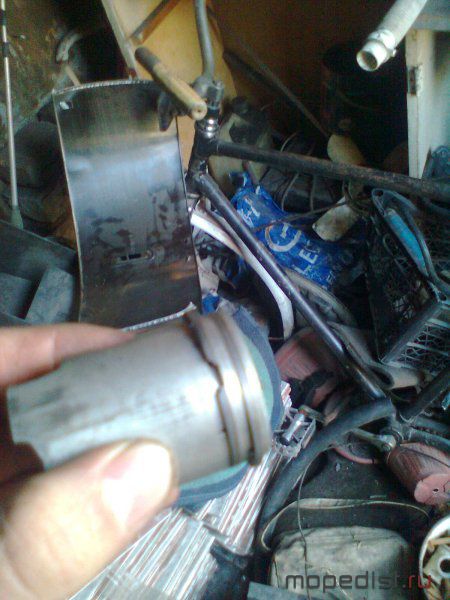

Н-да развели тя жеско sad не проще с ментами, или друзьями или родоками найти этого казладоева и стрясти бабки и вернуть этот металолом ему пускаи сам ковыряется ,да там должна быть медная втулочка с прорезью дя поступления масла ,и тему переименуй а то модеры закроют.!
а в этом может быть проблема?(кстате а где такую замутить можно?)

может еще какая у тебя палец будет болтаться в шатуне и момент зажигания не поимаешь отставания поршня от в.м.т будет километровый и заводится не будет ,выточить можно у токоря ,можно ремонтные втулки от стартера жигулей взять ну и доработать напильником и нажовкои пропилить прорезь для поступления масла для смазки мала

Калян), ну дык конечно он и не заведется если вовремя вспышка должна быть, а тут и втулки нет и получается что искра пройдет не время ну и даже если заведешь он не поедет или поедет с диким грохотом а потом и вовсе клинанет

да это она поперек прозезь пропиливается, кстати а коленвал не болтается ты его пробовал пошатать за шатун в в вертикальном и горизонтальном положении?
а на базаре такой втулки не может быть? (я там видел кики ручки и т.д.)

Калян), ну где на мопеды запчасти продают должны быть продают

на крайняк закажи у токаря втулку - размере скажем и по материалу подскажем !

на крайняг можно втулки ремонтные от статера взять

Не забудь поглядеть коленвал на предмет люфта в НГШ.
А вообще, судя по состоянию мопедки, двиг лучше половинить, убрать все повреждения и косяки, и только после этого приступать к насадке поршня. Боюсь, что одной втулкой там не ограничится дело.

ага так и естьДобавлено спустя 7 минутКак вы уже поняли это не единственная проблема... тут еще касяк есть... сцепление - поидее же должно быть в верху 1 , в низу 2 а меж ними нитралка . а у меня в самом верху нитралка !!почему??? dash
