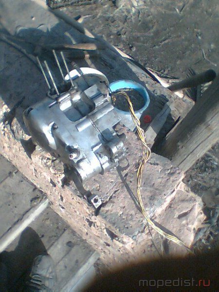

Судя по фотке со снятым цилиндром, коленвал уже меняли на китайский (большая головка ВГШ), а значит есть вероятность что КВ новый, или по крайней мере малоезжанный. Возьмись за шатун и покачай его вверх-вниз, если нет люфта, то тебе повезло,подшипник не люфтит, значит можно заменить одну втулочку и все..., а если есть люфт, то надо оценить его степень, и если он довольно ощутим то стоит задуматься о покупке нового КВ, а там втулка уже есть, ее покупать не надо, но вот затраты ощутимы, я новый КВ за 700р покупал...

щас пойду смотреть че с коленвалом)

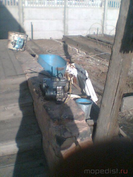

hoho Добавлено спустя 5 минутВсем привет_) в общем я снял двигу (долго тупил с чего начать) коленвал проверил вроде НОРМА) v
вот фотки)извеняюсь за качество фоткаю с телефона (фотика нету)
щас начну мануалы читать)завтро двигу половинить буду)
