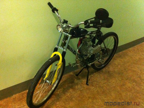

Спасибо за подсказки, но роллерный тормоз ставить не буду, наверное, клещами ограничусь - ведь сзади у меня втулочный тормоз, да и дальше вкладываться в этот проект уже не хочу, и так бюджет уже к 30 тысячам приблизился...
Вот, свежих фото наделал:
Bossss647
4510 дней назад
А во сколько задний обод встал?
http://vk.com/club49149035 ВелоМотоКлуб Москва. Совместные покатушки.
Westenberg
2497 дней назад
В недорого: http://www.bikemaster.ru/catalog/obod_26_weinmann_dhl42_black.htmlДобавлено спустя 13 минутБлин, затрахался вилку разбирать!
Сделал пропил под отвертку, одно перо откручивается, а вот второе никак:
Вдарить посильнее не хочу, т.к. резьба плющится...

думаю после переборки и грамотной модернизации вилка может ожить, вот кстати-http://velolive.ucoz.ru/publ/vilki/dorabotka_vilok/pruzhinna_vilka_zoom/6-1-0-6
Westenberg
2497 дней назад
Dan, большое спасибо, статья пригодилась!
Вилка оказалась эластомерная, пришлось придумывать удлинитель на 40 см чтобы ее разобрать:)
Так все нравится, вот только цвет ...
Нижний конус 1" удалось купить в Сокольниках!
Редактировалось: 1 раз (Последний: 21 февраля 2013 в 23:22, Westenberg: причина не указана)

Да ошибался, вилка норм. Какой диаметр перьев а то траверсы больно понравились.
Westenberg
2497 дней назад
Спасибо на добром слове! :)
Что неприятно удивило, так это то, что расстояние между перьями очень небольшое, настолько, что пришлось тормозной диск демонтировать, т.к. он в перо упирался, т.е. о дисковом тормозе можно забыть :(
Диаметр промеряю позже и отпишусь!
Кстати, траверсы пустотелые!

когда я вставлял колесо с диском в обычную жёсткую вилку, то диск тоже задевал, однако пару шайб и пролема была решена
Westenberg
2497 дней назад
Dan, спасибо, а то я как-то растерялся!
Вот бы ещё найти кто мне крепеж для суппорта приварит zst

Dan, к сожалению, крепежа нет, а если я шайбы поставлю, то ось стакана вилки сместится и станет не айс:( Хотя, может и обойдется...
Мне проще - сзади втулочный тормоз, при желании, блокирует колесо на раз!
