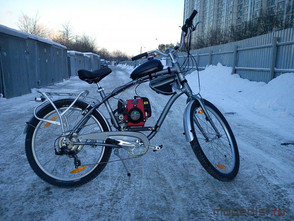

Итак, коллеги, история этого вела такова - как то мне очень захотелось приделать к велосипеду 100 кубовый движок и вариатор, чтобы был по весу не слишком тяжелым, хорошо разгонялся и был с автоматической коробкой передач.
Был куплен вариатор под 78 сцепление и начались поиски двигателя, оказалось, что подходит только Honda GX100, и я уже решил его купить. Но суровая действительность, как всегда, внесла свои коррективы!
Большая ширина двигателя и реверсивная работа вариатора ставили крест на педальном приводе, НО самое главное - по высоте этот движок не влезал в ДЕВЯТНАДЦАТИ ДЮЙМОВУЮ КЛАССИЧЕСКУЮ РАМУ и от этой идеи пришлось отказаться :(
А дальше был куплен 50 кубовый моторчик Huasheng F142 - точная копия Honda GXH 50, а позже приехали, заказанные на Ебее монтажная площадка для движка и редуктор.
Осталось решить вопрос с глушителем,и кроме как адаптировать от F80 пока ничего в голову не приходит sad
Из ништяков было приобретено седло шириной 27!!! см, "мотоциклетная" двойная подножка, 910 цепь для моторного привода и САМОЕ ГЛАВНОЕ - на бензобак наклеена наклейка Monster Energy, увеличивающая мощность двигателя на 1 л.с. :)

Отлично, как едет то самое главное?
Westenberg
2542 дня назад
Пока не знаю, если заведу, то жена из дома выгонит, т.к. бензином вонять будет sad
А завести аж до дрожи как хочется!
Но сначала, глушитель нужно прикрутить...

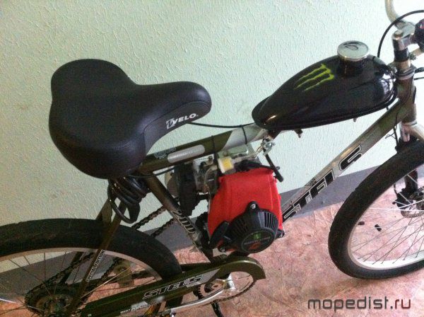

моторчик Huasheng F142Добавлено спустя несколько секундWestenberg,Добавлено спустя 11 минутну и как с гайцами дела обстоять то будут?Добавлено спустя 12 минут v

Пожалуйста, вот редуктор:
http://www.ebay.com/itm/bicycle-Motorized-BIKE-GAS-ENGINE-4-stroke-gear-box-/180960222134?pt=Cycling_Parts_Accessories&hash=item2a2211dbb6
А вот монтажная плата:
http://www.ebay.com/itm/bicycle-Motorized-ENGINE-adjust-4-stroke-mount-plate-/180785564752?pt=LH_DefaultDomain_0&hash=item2a17a8cc50
А с гайцами у меня полное взаимопонимание - честные 49 кубов, хоть на экспертизу отправляй :)

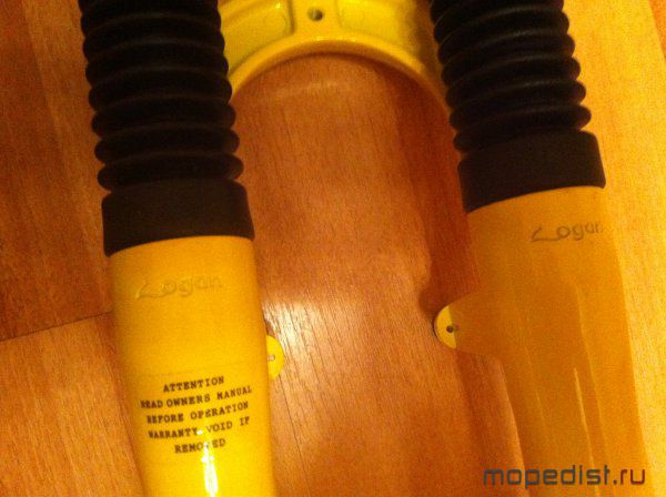

Вчера получил вот такую вилку из Англии:
Выпущена аж в июле 2000 shock
Брал вот здесь:
http://www.ebay.co.uk/itm/26-DOWNHILL-TRIPLE-CLAMP-SUSPENSION-FORK-STR-1070-1-STEERER-/281062437660?pt=UK_sportsleisure_cycling_bikeparts_SR&hash=item4170a0731c
через вот эту контору: http://alfaparcel.com/
Все вместе обошлось в 3500 р.
Вот теперь сижу и думаю ГДЕ установить крепление для дискового тормоза, хотя, может плюнуть и поставить клещи?
Буду рад если подскажете!

А в чем ужас потратить 3500 за новую двухкоронку с 1" резьбой???
Посчитаем предложенный вами вариант: б/у вилка 1500-5000(вариант 0-1500 весьма сомнителен); втулка 1000; ремонт 200 (если сильно повезет)...
Итого 2700-6200, про потраченное время вообще молчу.
Смысл установки этой вилки имеет весьма деликатный характер, поэтому позвольте умолчать о нем zst
Редактировалось: 1 раз (Последний: 9 февраля 2013 в 13:50, Westenberg: причина не указана)

А реально поставить вилку 1 1/8'' на вел, где была вилка 1''?
hizheka
1167 дней назад
Да если заказать токарю специальные проставки.

Это дюймовая вилка? А то у меня такая же рама, хочу поставить амартизационную вилку, да вот ни как найти не могу.
http://vk.com/club49149035 ВелоМотоКлуб Москва. Совместные покатушки.
Westenberg
2542 дня назад
Именно, ОДИН дюйм! И без всяких токарей! Если цвет и дисковые тормоза до фонаря, то прикручивайте и катайтесь!

Это почти нормально для недорогих вилок. На Форестере пока по кочкам не проехал не работала. Конечно лучше перебирать сначала.
Westenberg:
В соколях дюймовая 26 вилка называется Zoom 550
Это двухкоронка или обычная?
Westenberg:
А может поставить роллерный тормоз? Есть с креплением на обычную вилку, без проушин.
