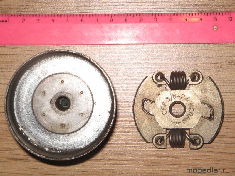

калес57., а можешь сфоткать само сцепление? и для точности примерно замерять его в диаметре, если не сложно, спасибо

калес57.
Орел
6 дней назад
Диаметр колокола-68мм,(внутренний)посадка на вал-8мм
