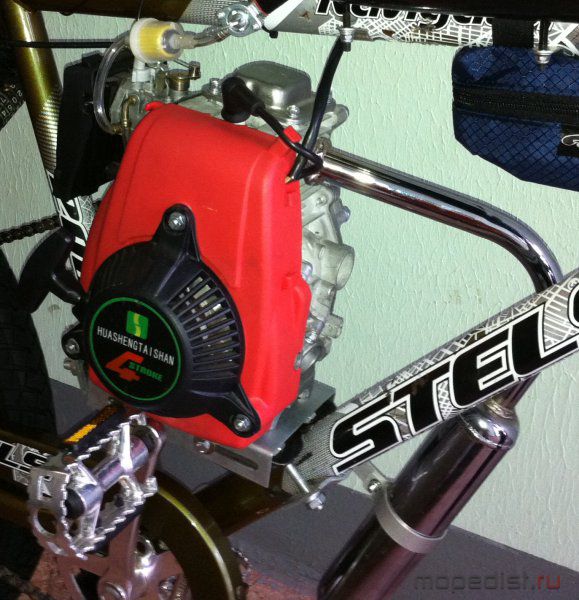

Stels Navigator 200 с Huasheng F142

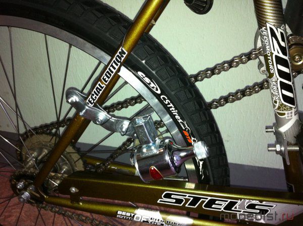

Поставил динамомашинку, качество исполнения - голимый Китай, но работает, правда напряжение на основной обмотке, порядка 15 вольт shock Как на авто...

ИМХО, зря ты так, с динамомашинкой ... динамовтулка гораздо лучше. Они как правило, 6 В 3 Вт. Для светодиода самое то. Конечно, 12 В 5 Вт звучит гордо, но учитывая Китай это может только звучать. Да и развалится эта динамомашинка, еще будет тормозить и стирать покрышку. А динамовтулка - это вещь. Плюс шанс заодно поставить передний дисковый тормоз.

Спасибо, конечно, я знаю про XML-ку, классная вещь и может быть гораздо дешевле :)
Но хотелось чего-то винтажного...
Хоть и Кетай, а 15 вольт выдает!

15 вольт на каких оборотах и какой ток?
Westenberg
2542 дня назад
Ток не мерял, а 14,7 вольт показывало при резком вращении колеса рукой :)

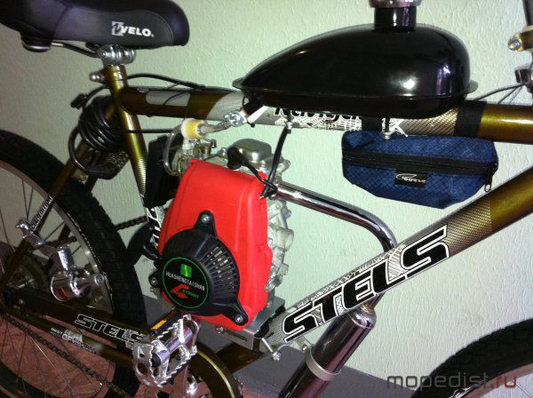

Ура, открыл сезон!
Есть две новости, хорошая - я в диком восторге от этого моторчика, он тихий, практически бесшумный по сравнению с F80 и это при том, что я флейту глушителя подрезал по перегородку и дырок в ней насверлил штук десять!!!

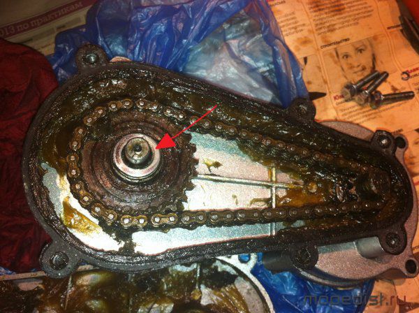

А теперь плохая - из за заклинившего редуктора на пробеге ВОСЕМЬ километров размолотило сцепление и покатушки на этом закончились :(
Вскрытие редуктора и визуальный осмотр показали, что накладки сцепления разлетелись в пыль!
Редактировалось: 2 раза (Последний: 27 апреля 2013 в 18:38, Westenberg: причина не указана)
Westenberg
2542 дня назад
Сегодня, после долгого изучения редуктора, были обнаружены две шайбы на валу ведущей звезды, которые устраняли продольный осевой люфт. Из-за них образовалась несоосность звезд и, как следствие, закусывало цепь редуктора и он клинил.
Убрал одну шайбу, после чего появился осевой люфт 2 мм, но цепь перестало закусывать и, даже, появилось небольшое инерционное вращение редуктора при раскручивании!
Осталось провести ходовые испытания, которые покажут насколько жизнеспособна модифицированная конструкция...

Westenberg
2542 дня назад
hizheka:
И после этого описания вы решились его купить?
hizheka, я оказался прав, тот парень просто не залил масло в картер!
Я когда сливал стоковое масло(та еще золотая семечка с запахом ацетона), вылилось не больше ПЯТИДЕСЯТИ грамм shock а залилось по пробочку ТРИСТА - чувствуете разницу?
Редактировалось: 1 раз (Последний: 28 апреля 2013 в 06:34, Westenberg: причина не указана)
Westenberg
2542 дня назад
Покатался, проехал 90 километров, что помогло сделать определенные выводы:
1 Движок сделан на порядок качественнее чем КД
2 Для стокового редуктора подходит звездочка не меньше 44 зубов или даже 48, так как редуктору сложно прокручивать 36 звезду с массой мопедиста в 90 кг, что приводит к пробуксовыванию сцепления
3 По прямой и ровной дороге мотовел едет 43-50 км/ч, под горку удалось разогнаться до 61 км/ч, в горку и при сильном ветре скорость падает до 28-32 км/ч :(
4 В качестве заключения могу сказать, что если поставить 44 звезду, то можно очень комфортно и экономично (так как 300 грамм масла нужно менять раз в 800-1000 км) передвигаться со скоростью порядка 40-45 км/ч, но мне этого мало :(

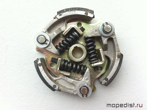

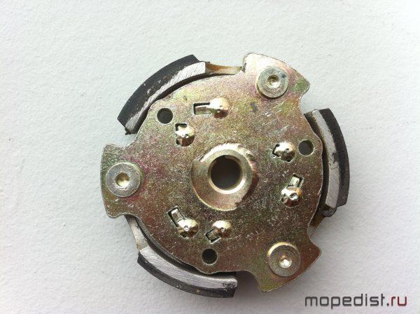

Как не странно, но история с этим моторчиком, похоже, получит продолжение... Вчера получил усиленное сцепление, и его внешний вид внушает надежду, что оно не рассыпится после первых 100 километров smile Работает оно, в отличии от обычного не на растягивание пружин, а наоборот- на сжатие!
А вот обычное, которое у меня уже два раза разлетелось :(

Столкнулся с очередной проблемой: отверстие в усиленном сцеплении циллиндрической формы, а в обычном конусообразное, не подскажете как его попроще под конус расточить - зажать в дрель круглый напильник ? crazy

Вырезать из старого сцепления конус, вырезать из нового сцепления цилиндр, вварить часть от старого сцепления в новое.
