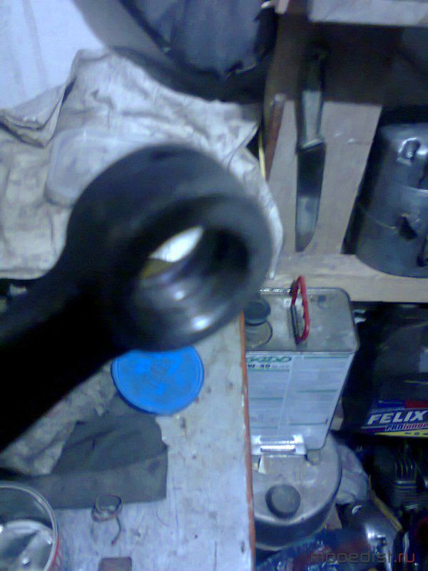

у меня есть коленвал и я заметил что шатун не из цветного метала, так сказать, а получается сделан для того чтобы ставить сепаратор в вгш, может я ошибаюсь вот фото
может на фото не видно какого цвета вгш но самое гдлавное что туда подходит только сепаратор под палец на 10, внутрений размер на 14 также, в общем я хочу у вас спросить, видели ли вы такой коленвал? и действительно в него можно ставить сепаратор?
Олег Румянцев
148 дней назад
Вообще шатуны мопедов СССР все Чёрные. Некоторые покрывали медью. Судя по размерам должна стоять втулка под 12й палец. Были также валы с игольчатым подшипником в вгш. В ней было отверстие большего диаметра, и соответственно произведена термообработка

так что лучше не рисковать, не ставить сепаратор под палец на 10? дело в том что на другом коленвале я выпресовал втулку а там всё равно жёлтого цвета тело, вот я на этом и соблазняюсь, и пробовал на звук как тот шатун и какая разница в звуке звона, не в том плане какой люфт а сами шатуны по разному у меня звучат, то что жёлтого цвета вообще не звучит

PAY-MAY, Шатуны не делались из цветного металла,их делают из стали и покрывают(борируют) медью,раньше так и зубы из нерж борировали-выглядели как золотые,а были железяки.Операция довольно дорогая тогда была,поэтому старые шатуны и черные.Сейчас этих установок для борирования много,их и у нас на заводе делали и в больших количествах,стало покрытие дешевле,покрывают все,что нужно и не нужно,цена соответственно тоже много больше и деталь на вид привлекательнее.На износоустойчивость-не увеличилась.Пильните надфилем такой золотой шатун-увидите серебристый цвет металла под налетом желтизны.
Олег Румянцев
148 дней назад
Ставь втулку

понятно, спасибо, а то думал уже сепаратор ставить, и спасибо ещё раз за всё

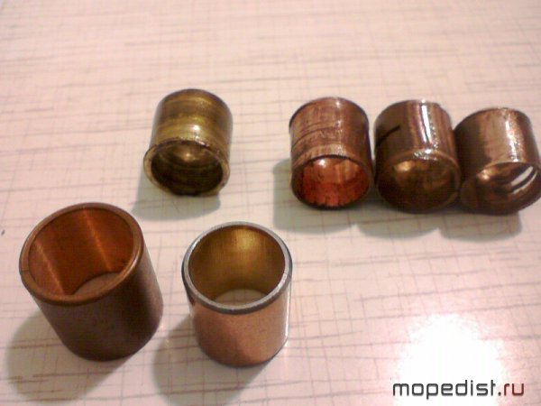

Впрочем у меня сейчас стоит втулку под 10-ый палец.новая под 12-ый развалилась через несколько километров(отписывался у себя в бортовике) Либо я что-то сделал не так либо втулка такая.
Новодельные втулки встречал свёрнутые пасатижами прослабленные из бронзообразного пластилина.
Хорошие, ресурсные втулочки м12, на переднем плане рядом с минской влулкой:
попались из магнитной бронзы:
был удивлён - что бронза магнитится.

Магнитится БрАЖ, алюминиево железистая. Может давать навал на высоких оборотах и как следствие подгорать. 2 эксперимента окончились именно так. Хотя меня и предупреждали об этом но я типа "перепроверил". Но на малых скоростях и высоких нагрузках работает отменно. Основное применение ходовые гайки.
Для ВГШ лучше БрОЦС.
Если мотор стоковый то перегибал из минских и ИЖевских. Перегиб ТОЛЬКО на холодную! Тяжко, особенно попасть во внешний диаметр, но постаравшись реально. То что в продаже сейчас идёт как для Ш,В,Д просто медяха.
