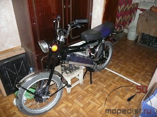

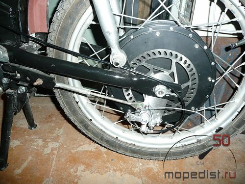

это покрышка об щиток задевает широкая слишком

Получается колесо восьмёркой!

покрышка криво стала, даже видно вдоль обода она неравномерно

Покрышку нужно бортировать в тепле, а то на морозе резина дубеет, плюс мыльный раствор при бортировки что бы покрышка "защелкнулась", есле не "защёлкивается" то можно перекачать потом давление согнать до нормы.

да вот и я думаю перекачать маленько, а потом скинуть давление, ну пока морозы не пойду ковыряться, просто уж не мог не прокатиться laugh жаль снять со стороны некому было, буксует на старте, даже ручку много крутить не надо, что же будет весной smile

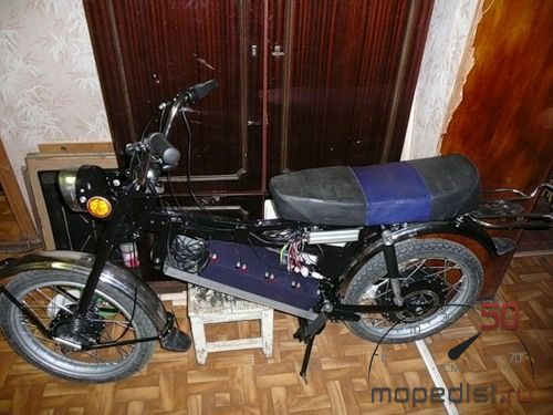

Спасибо 1alf1 , скоро облагорожу внешний вид и выложу новые фото-видео smile даже по этим вчерашним покатушкам делаю вывод: двс проиграл... и хотя не замерил максимальную скорость, судя по динамике разгона она будет явно выше чем у родного Дэшника, да и чтоб завести его при вчерашнем морозе -24 градуса пришлось бы повозиться

Парни, может найдётся критик моей затеи? А то советую всем подряд, тут и там, сам "слона" может не вижу? В общем готов выслушать конструктивную критику в адрес своего проекта))

велоспидометр на вывешенном колесе показал 58км/ч. естественно со мной на борту будет меньше, счас негде проверить, но думаю разгонится до 45-50. С родным двс больше 37 развить не удавалось.

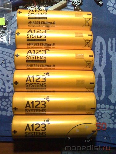

Очень хорошая штука. Но акки это беда. Литий на 0,5кВт (а это миниму, с которым вообще стоит заморачиваться) стоит порядка 400 долларов. Дорого. Бензину с маслом на эти деньги можно купить на всю жизнь вперед.

да, литий я собрался за 500$ покупать, бензину можно купить пол тонны. только он дорожает постоянно, и в итоге выйдет меньше, но всё равно очень много, мопеду этого хватит года на 4 чтоб ездить каждый день. Если ездить на свинце, то получается около 4000р на хорошие акб, но они увеличат вес.
Погодите, двс всё равно проигрывает даже с учётом дороговизны литиевых акб. на 14000р можно купить 520 литров бензина. расход у разных мопедов примерно одинаков и составляет 3л на сотню.примерно 17500км. за такой пробег сколько набежит на ремонт и замену деталей двс? думаю даже больше чем стоит акб. На литиевую акб гарантия 10 лет.пусть раз в 2 года поменять подшипники- это рублей 100. При выборе "электрички" приходится сразу выложить кругленькую сумму денег, но затем нет никаких расходов абсолютно.

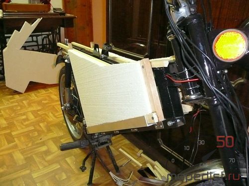

Давненько ничего не писал тут, сегодня закончил с ящиками под батареи, фоток нет, ничего не покрашено ещё zst в ближайшие пару дней постараюсь выложить видео покатушек.
