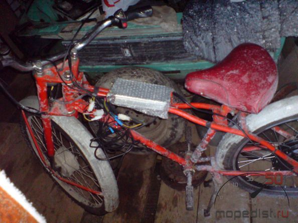

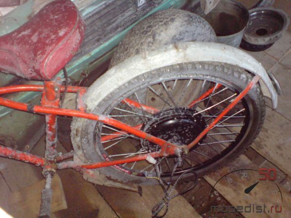

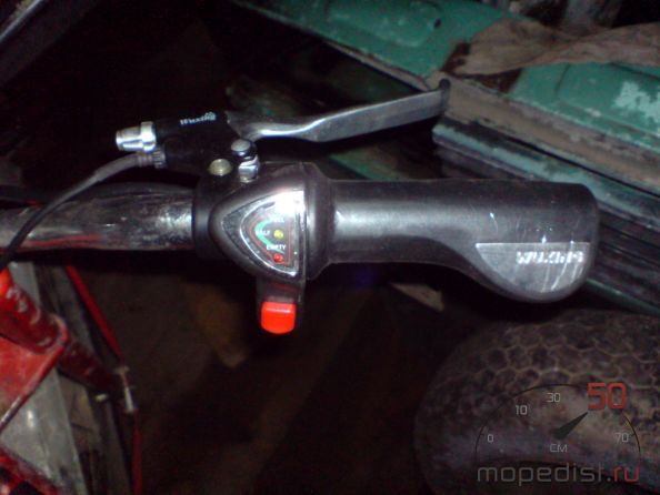

ну и морозец, утром -21 было! закрепил я щиток, установил на руле ручку газа и тормоза, пока только справа, родной трос к механизму переднего колеса короче, чем надо для рычага, придётся заменить на более длинный, фото ниже
поковырялся минут 15-20 и замёрз, завтра доделаю проводку
ручка газа с двиг-стопом) прям как на мотоцикле и ещё, от багажника решил отказаться, всё равно ни разу ничего на нём не возил, и не собираюсь

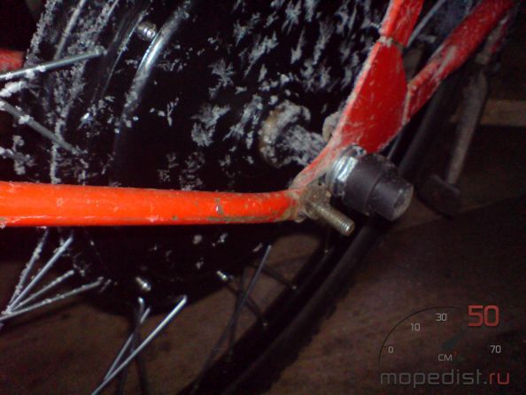

в общем подключил я всю проводку однако погода не радует, на следующей неделе -30. провода планирую убрать естественно, а может их вместе с контроллером и батареями в кофр запихать? например купить скутерный, они вроде вместительные, кто как думает?
осталось с батареями решить вопрос и можно испытывать)

Lover )))да, колесо по диаметру совпало с передним, но ведь я так и заказывал когда делаеш заказ, можно указать, в какой обод сделать колесо, я написал 26" как и у меня родные и на большинстве великов, решается проблема покрышек сразу, тормоза нет, оно сделано под дисковый тормоз, но самого механизма на раме ведь нет, ближе к весне обязательно сделаю, а сейчас передним стандартным при испытаниях буду пользоваться косованыч, можно поставить и вперёд, но при этом пятаки не покрутиш)) да и нагрузка на заднее колесо больше, проходимость лучше СЕМЁН, можно сделать полный привод я бы хотел, но финансы... как на велике тормоз об обод сделать можно, но он и на велике не особо тормозит, постоянно то вода то грязь, буду дисковый делать

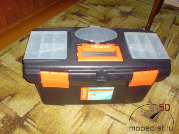

шатался сёдня по магазинам с рулеткой, в общем ни один кофр в раму не поместится, решил купить ящик пластмассовый для инструментов, понимаю, что вид будет не просто колхоз, воще (ругань) но всё же в него умещается абсолютно всё- 4 батареи, контроллер и вся проводка, питание для фары будет взято от одного из акб, а отлично себя зарекомендовавший ni-mh аккумулятор пропишется в проводке восхода, надеюсь завтра найду время для установки ящика в раму, как закреплю, сразу отпишусь

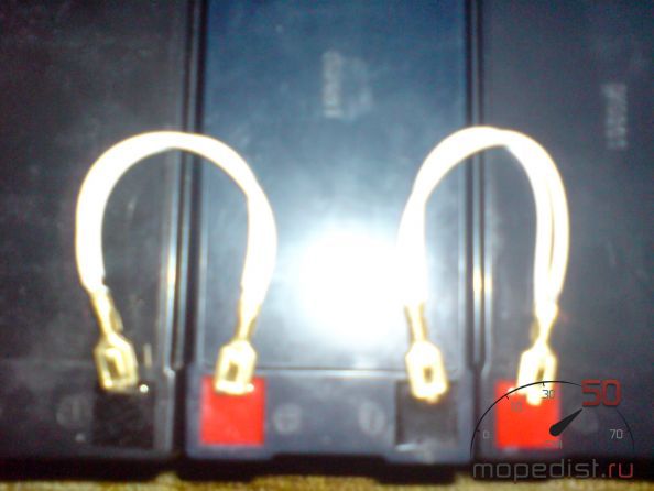

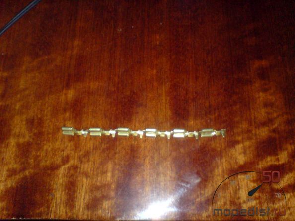

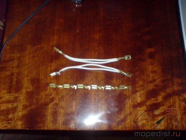

купил клеммы, пропаял их двойным проводом и соединил, ток всё-таки до 30 ампер, поэтому решил спаять провода вдвое, получившееся на фото, возможно завтра первый запуск
вот таким способом соединяем акб последовательно

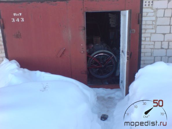

Только что пришёл из гаража, куда отправился сразу после работы. Крутитсяя!! да ещё как! шум только от ветра в спицах, на малых оборотах не слышно абсолютно ничего! у меня всё больше уверенности в выигрыше по скорости перед стандартным мотором д-8, однако прокатиться не удалось, глянув на фото станет ясно почему- ворочать столько снега после работы никакого желания нет, буду потихоньку заниматься внешним видом теперь

andruxxa:ворочать столько снега после работы никакого желания нет Дверь с внутренней стороны покрыта 2-х сантиметровым слоем наледи, да и снега по колено! Холодно однако. Мне вот интересно , а че ты не сделал привод на переднее колесико?Или я что то пропустил. А на заднее можно было бы примудрить цепной привод от педалей, так на всякий пожарный что бы доехать при поломке в дороге или разряде батарей.Да и передний привод все так посолиднее!

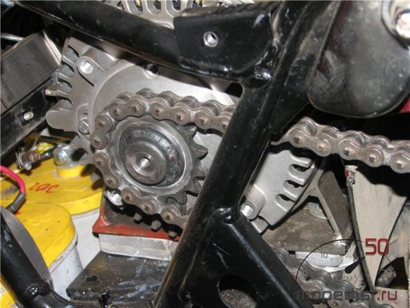

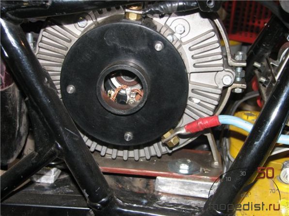

Самодельный электрический мотоцикл Suzuki Электрический мотоцикл Suzuki Это бывший чоппер на 250 см3 Suzuki GZ250 Marauder. Впечатления автора от проекта "Спросите, жалко было? Разбирать, да. Монтировать захватывающе. Ехать - кайф" Электромотоцикл собирался для прогулочных целей и вполне оправдал возложенные на него ожидания. Полученные технические характеристики электромотоцикла: Характеристики: Скорость - до 80 км/час, пробег - 50 км, Время ускоренной зарядки - 1 час, Масса - 160 кг, АКБ Леоч, 55 А*ч., - три штуки. Рекуперация, задний ход. Мотор Этек, трехфазный с питанием от постоянного тока, 4/9 кВт. Контроллер - Миллипак, 300 А, 36 вольт. Конвертер 36-72 В на 14 В. Стоимость переделки - 60.000 рублей.
#69
- 7 февраля 2012, вторник
Ковров
вобще тема! только как быть с документами, мне проще, мопед всё-таки, и на мотоцикле сделан привод цепью- то что нужно, неподрессоренная масса меньше, а бак он видимо ради стиля оставил))
