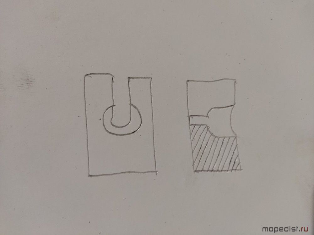

Если сделать пропил в бочонке, тогда после того как вставлю трос в пропил, его лучше запаять, чтобы он не выскочил в процессе эксплуатацииДобавлено спустя 8 минутНасчёт того, что увсех выдерживает, а у тебя нет, я имею ввиду следующее:
Штатное крепление на тросе (не бочонок), которое сделано в виде небольшого утолщения. И если колодки немного сотрутся и я не успею его подтянуть трос, то он без бочонка просто вылетит из крепления.
Ден:
Возможно, что ты просто не заметил, как обычно сделан пропил в бочонке. В эту прорезь проходит трос(1,6 мм), а утолщение не проходит. Длина утолщения около 8 мм и когда это расстояние получается холостым ходом троса, то уже тормоза не работают как положено. Периодическая подтяжка троса позволяет исключить самопроизвольного выскакивания бобышки из бочонка.

Спасибо, сделаю из болта боченок с углублением
