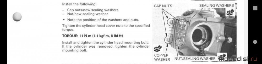

Ded
Ded
Ярославль
7 часов назад
В 90е годы безденежъя для выживания вынужден был делать для мотокросса
запчасти. С тех времен-руководство. Комму-то будет полезно.

Ну вот, для м8 момент 22...28

Спасибо всем!
В общем, все же как-то 9-12...

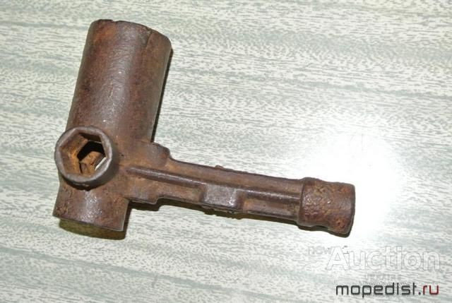

Не просто так в комплекте инструмента для мопедов Верховина и Рига был "семейный" ключ с коротким плечом для закручивания гаек М6, в том числе и головки цилиндра.
Им просто невозможно было сорвать резьбу, даже очень сильно упираясь.
А затяжка была достаточной для того, чтобы притянуть прокладку и не было прорыва газов.
Это голословное утверждение дилетанта. Нужно точно знать какой момент затяжки можно развить этим ключом.Добавлено спустя 13 минутГоловка тянется в два приема. Сначала в половину усилия, потом в полное усилие.
