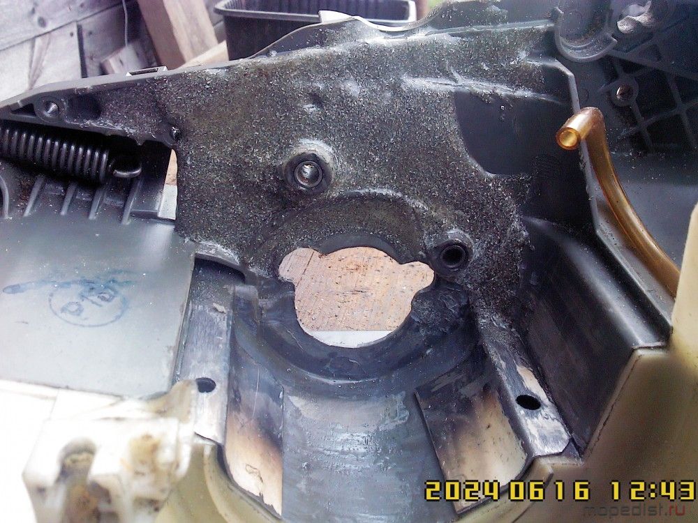

Опять проблема выскочила - с шины бензопилы Oleo Mac GS35 начала слетать цепь! scare Как ни натягивай - без толку. Слетает почти сразу, как начинаю пилить.
Оказалось, что открутились и улетели в опилки нижние винтики, которыми мотор прикручен к корпусу. sad Причем, один из них сломался - по границе резьбы и тела винта.
А боковые винты разболтали отверстия в боковой стенке, отделяющей мотор от пильной шины и масляного насоса.
Поискал в интернете новый корпус - нашел, за 6500 рублей! shock Охренеть можно от таких цен...
Ну, что делать - эпоксидка и алюминиевые опилки, как обычно в таких случаях.
Стенку залил, а на нижнюю часть корпуса наложил "уголки" из 1 мм листа.
Думал, что этим дело и ограничится - подберу подходящие винты и соберу. А не тут-то было!
Резьба в одном отверстии мотора оказалась сорванной. Пришлось перерезать с М5 на М6, заодно и в другом отверстии тоже.

Зачем настоящий мастер использует алюминиевые опилки при склейке пластика? Поверхность предварительно была зашкурена для улучшения адгезии?

Затем, что температурное расширение алюминия очень близко к расширению пластика. И настрогать алюминий грубым напильником на токарном станке - дело пяти минут. Благо, было что зажать в патрон.
Мотвэ:
Поверхность там сотово-ячеистая, в эти ячейки и был залит компаунд. Предварительно всё было тщательно промыто, аж два раза: бензином "галоша" и ацетоном. Шкурить там не было возможности, но можно было "пошабрить" острым ножом и заточенной плоской отверткой. Собственно, это так - на всякий случай.

Очередная глупость! У разных пластиков разный коэффициент теплового расширения, и мало у кого даже близко совпадает с алюминием. Точные данные ищи сам, всё равно бездельничаешь.
Никогда такого не встречал, выглядит как бред. Обычно в таких узлах используется что-то похожее на нейлон или проиамид, а у них адгезия хреноватая, особенно после того, как пластик долгие годы контактировал со смазкой.

Ну, понятное дело - для тебя не бред лишь то, что ты сам лично видел и щупал руками. Как ты только вообще смог в школе отучиться - непонятно. look Вероятно, что учителя от твоих "не верю" лезли на стенку и рыдали... dash
А у меня есть доказательства моей правоты.
Недозаполненная часть одной из ячеек.
Обратная сторона стенки.

Такой температуры корпус пилы не достигает и масло он не впитывает. Даже к не зашкуренной, а просто промытой ацетоном поверхности эпоксидка прилипает весьма успешно - лишнюю, натекшую на не зашкуренную поверхность, я еле отодрал ножом там, где не смог подлезть напильником. Так что, там всё хорошо...
