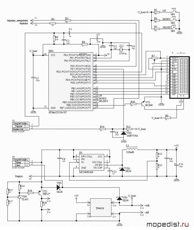

Дело идет медленно, но идет. Нарисовал схемку, контроллер Attyny2313, дисплей двухстрочный на 16 символов. Стабилизатор МС34063 по схеме SEPIC, давно хотел попробовать собрать такой преобразователь. Драйвер светодиода тоже будет по топологии SEPIC, чтоб можно было питаться от 3,7В аккума и от повышенного напряжения генератора. Подзарядка генератора будет на китайской платке tp4056. Из внешних сигналов только геркон и термостат. Для навигации по меню три кнопки. С тахометром не сложилось, не хватило ножек контроллера.

Да, с 4056 надо быть осторожным, ему нельзя подавать на вход более 6,5 вольт, поэтому от генератора придется чисто для него делать отдельный ШИМ стабилизатор и для этого MC34063 тоже может оказаться не очень хорошим решением, т.к. у нее сам ой есть ограничение по входному напряжению до 40 вольт. Я поэтому и не стал ее использовать в самодельном драйвере для светодиода, хоть и схема на ней получилась бы компактнее, а предпочел ей LM2576HVT, т.е. с допустимым входным напряжением до 60-ти вольт. Правда тут смотря какая обмотка будет намотана в качестве генератора. У меня есть темка про мощность мопедных генераторов и там была выведена самая максимальная отдача от генератора, а именно, 400 витков провода 0,59, но при этом напряжение без нагрузки может достигать порядка 60-ти вольт.

Придется сегодня померять максимальное напряжение, у меня катушка от Д-8, не перемотанная. Возможно придется поставить 2576, как раз есть в наличие.

Да, подкова Д8 с 400 витками как раз та самая и есть, т.е. с нее на оборотах порядка 7 тыс, вполне, можно без нагрузки получить до 60-ти вольт. Просто представим ситуацию, когда аккумулятор заряжен, а свет выключен, т.е. нагрузки нет, если, конечно, на зажигание и еще на что-нибудь не будет забираться и получим на оборотах до 60-ти вольт после мостика. Кстати, провод от массы подковы надо отпаивать, благо, он выведен наружу.

Проверил, на максимальных оборотах тестер показал 36 Вольт, , хотя это на холодном двигателе, думаю обороты могут быть и больше. 2576 применять пока передумал, так как для питания фары от лития нужен сепик преобразователь, который тоже боится высокого напряжения. Думаю для защиты микросхем поставить стабилитрон с транзистором который при превышении напряжения будет нагружать генератор, и таким образом ограничивать напряжение.

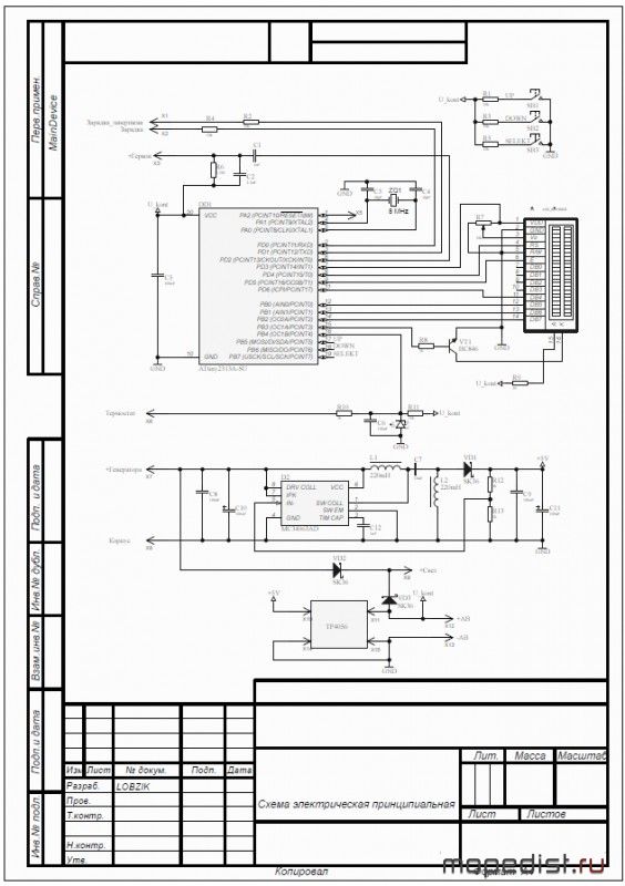

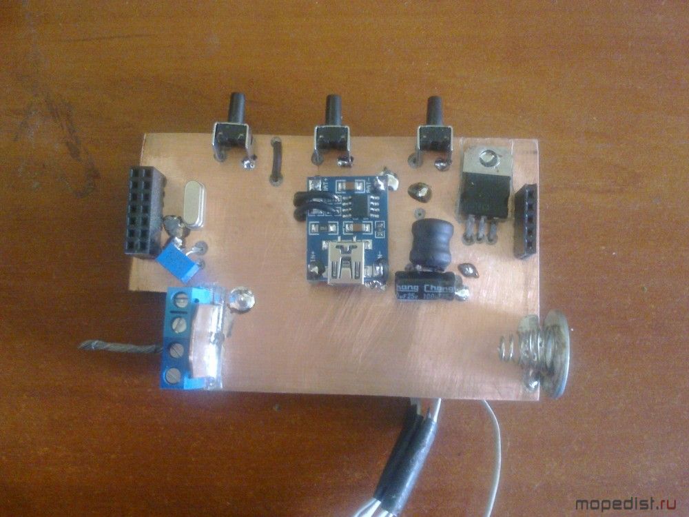

Подправил схемку и развел платку, сделал фару на МТ3608 по схеме сепик. На удивление фара работает и от 2.5В и до 25В. Вобщем ее можно питать от лития при стоянке. Ограничение напряжения - нагружаем резистором при превышении 25В. Сегодня травану платку и буду писать прошивку. А пока можно посмотреть ее в 3DPDF.
Схемка:
Платка:
3D PDF можно повертеть :)

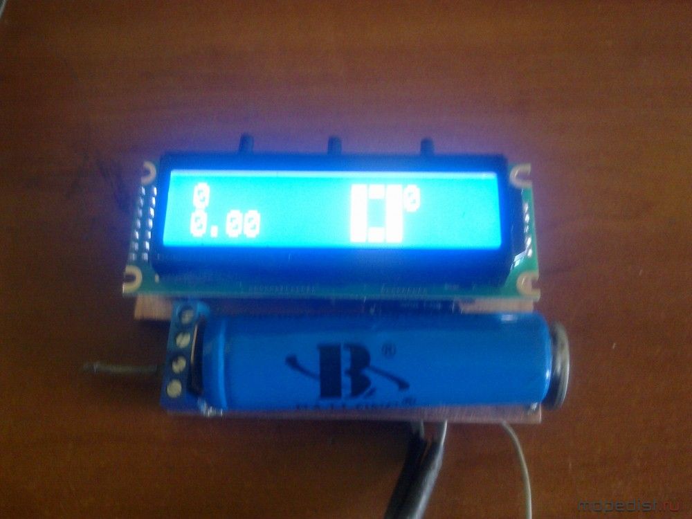

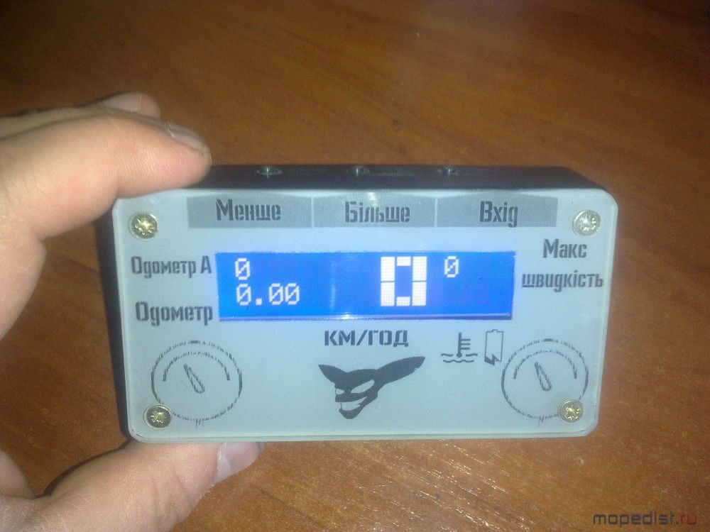

Доделал спидометр, показывает скорость, одометр, сбрасываемый одометр, максимальную скорость, заряжается ли батарея. Зарядка от магнетто. Осталось закрепить на руле моего мотосамоката и испытать.
Так же доделал фару на МТ3608, в плате предусмотрен выход для ее питания. Можно от магнетто или от аккумулятора, безперебойник короче.
