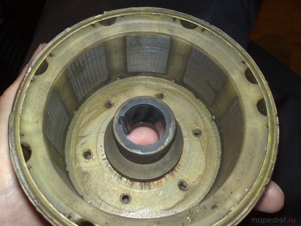

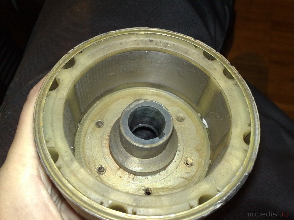

Дык по тому размер резьбы и дал, остальное произвольно достаточно
А что, неужели без этого съемника нельзя снять ротор? Правда я его никогда "живьем" не видел, но если у него есть за что зацепиться, что может выдержать нагрузку стаскивания, то почему бы не сделать другой съемник - обойдясь без токарных работ...
Айдар
Самара
388 дней назад
Если там так же как в симсоне , то уцепиться стандартным съемником тяжело.
6 часов назад
Это он на заранее переживает. smile Т.к. ротор садится там наидушевнейше. Мат - перемат без съёмника. Снимается только с очень ощутимым щелчком и при хорошем натяге.
Зацепиться незачто. Я первый раз снимал изготовив фланец в эти 4мм отверстия с центральной приварной гайкой. 5мм сталюка выгнулась. Правда снялось. Но самодельный съёмник был в результате утилизирован.

Одна дорога, к токарю.
А какой там зазор между торцом "внешнего диаметра" маховика и стенкой картера? Может быть зацепиться возможно крючками обычного съемника - "лапчатого"?!. Траверсу можно использовать весьма прочную, с резьбовым отверстием в середине аж М18х1,5. А за прочность ротора переживать нет оснований, как мне думается, раз уж в стенке нет ни одного окна. Я такие снимал успешно: натяг давал побольше и потом по головке болта, вдоль оси, молотком - хрясь, резко и коротко!
Всех делов-то...

Это еще как ухватишь и не известно где потом такой ротор искать. Они есть с рук б/у, но ценник!!!!
Не поленился запечатлел.
Минское, маховичное, нужной модификации ГМ-02.02 ещё большая редкость.
