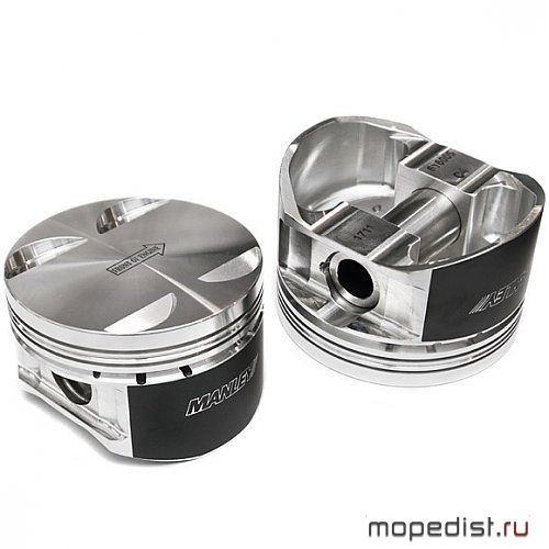

А кто-нибудь юзал чудо-краску, для восстановления поршней? МС 2000 кажись называлась.
И реально ли ее сейчас купить?

Знаю наносят на юбку поршня цинк или олово(удерживает смазку:не задирает при запуске)Добавлено спустя 1 минутуЕщё графит с каким-то говном(не помню)Добавлено спустя 14 минут
Термокерамическое покрытие юбки.
Графит с говном "Grafol"Добавлено спустя 15 минутВсё работает,и даже очень!!!

Я красил в своё время. Как средство для временного улучшения работы убитой поршневой - годится! На исправном моторе ничего не даст (в лучшем случае).

А это ему жизнь и не продлит, только агонию. Работать как нормальный точно не станет, а вот улучшить работу убитого и болтающегося вполне можно. Только я давно не видел, чтоб эта дрянь где-то продавалась. Увидите - купите и на мою долю баночку, если не жалко smile Поностальгирую.

Химчанин86, Все наносимые на поршень материалы выполняют определённую задачу:удежать смазку,сохранить геометрию в разных температурных режимах и т.д.. НО ни как не для всстановления по
ршневой.Это БРЕД!
Восстанавливают всегда то,что изнашивается,а не наоборот.В нашем случае изнашивается гильза(НЕРАВНОМЕРНО)и кольца,а износ поршня при этом минимален.Добавлено спустя 1 минутуЛюдей обмануть сложно но можно,физику процесса НЕТ!
2 часа назад
Это время, на которое оно помогает, исчисляется сотней другой км. После чего от неё не остаётся и следа, только в задирах. Спецом ставил зксперименты на разноубитых поршнях. Кстати состав примечааааательнейший!! Графит как наполнитель и фенолформальдегидная смола как связка ( читай клей БФ-х), отсюда и технология полимеризации при температуре. Всё понимаю, но не за такие же деньги эту бодягу продавать! Единственное применение где обнаружл пользу, это втулка золотника Дешки, с подачи Pedro de Pakas-а. Там трения быть не должно и зазор чем меньше тем лучше, вполне сработала как порозаполнитель smile Куда то извести купленное надо было laugh

По личному опыту, "чудодейственное средство" способно продлить агонию ЦПГ. Применял на двигателе KTM50, 2 сезона детской эксплуатации выдержал. Тогда же применил "сновья" на F-80, чтобы защитить цилиндр при перекладке поршня (поршень болтался), пробег порядка 400км, хуже не стало, компрессия- без выжатого сцепления педали не провернуть.
Во, это совершенно точно!

Копрессия зависит от прилегания поршня только когда ЦПГ уже в хлам. В нормальных условиях она определяется исключительно геометрией колец и цилиндра. Так что МС тут вообще не при делах, в плане компрессии.
