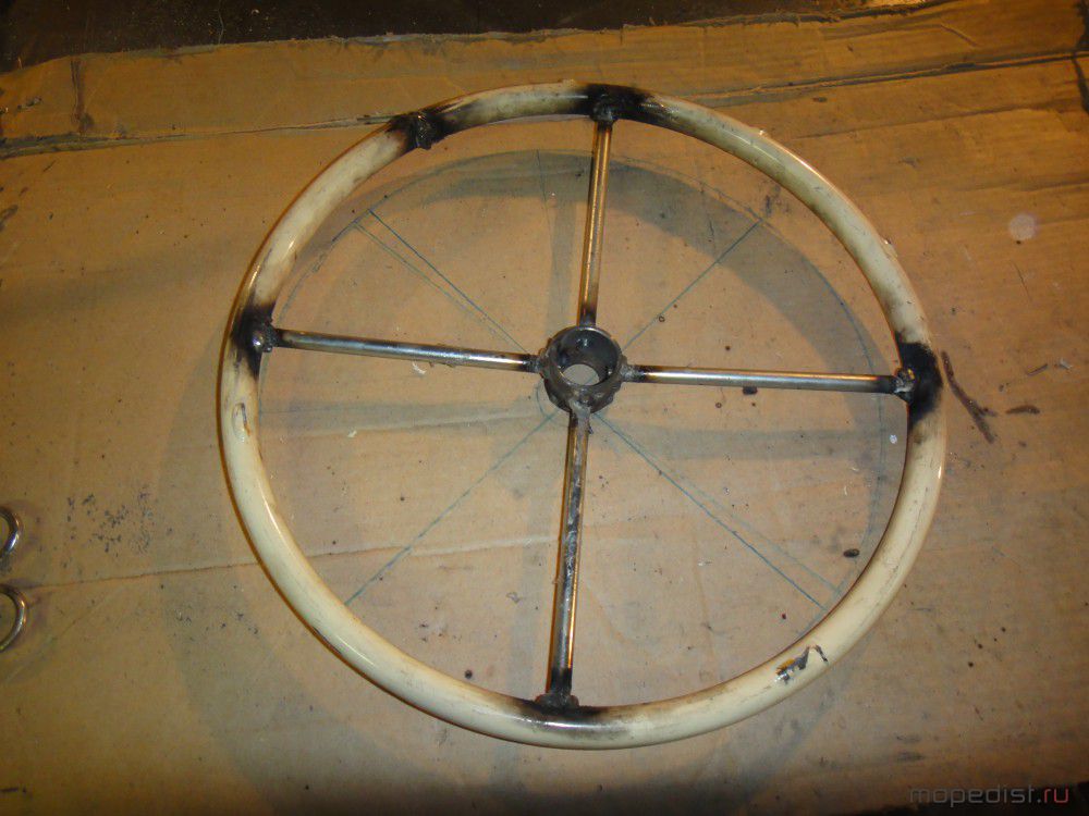

Шура притащил много стульев = отличные рули получаются.

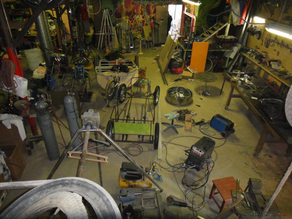

Вид сверху

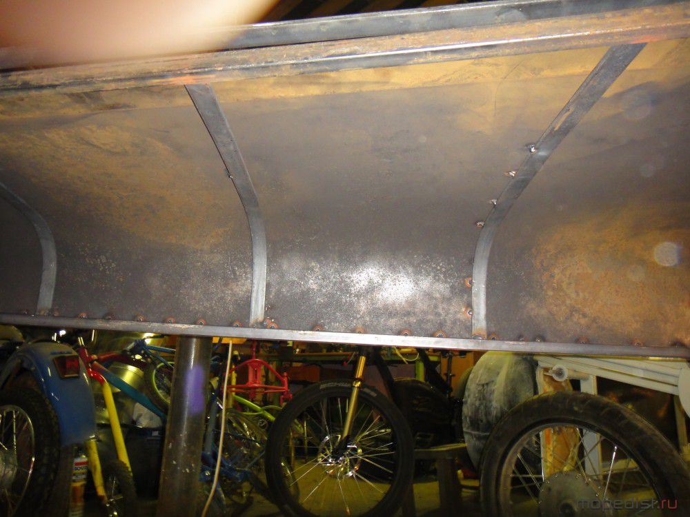

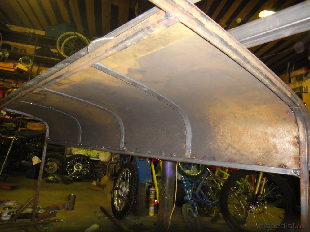

За сегодня сделал одну сторону крыльев и то без металлических листов. Занятие одно из самых сложных , так как надо в воздухе разметить и воплотить (без лекала) такое вот художество.

Писать лень ,да и фотографировать особо промежуточные процессы = руки не доходят . Очень занимательный процесс - когда вся деталь прижата множеством струбцин. На фотографии - Денис ,заказчик этого веломобильчика. Их цирковая труппа даже имя ему придумали. Назвали Маленький Фридрих.

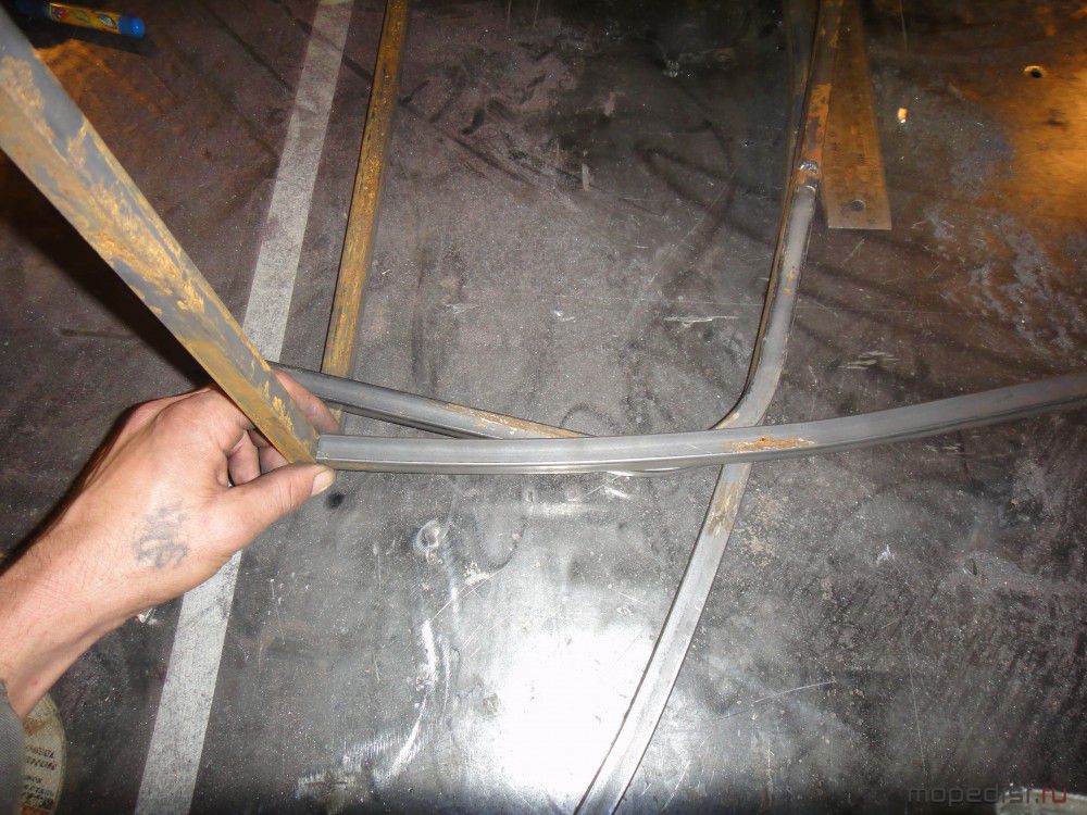

Тихоход, очень круто!!! А можете поподробнее, как вы гнули сундук(там большой радиус) и чем гнете ( в том числе и лист)??
Всё гну на трубогибе, просто разные диаметры , потом нарезаю нужные плоскости. Много обрезков при этом получается. То есть - стойки бортовые на сундук имели первоначально загиб 90% , а соединил я их перемычкой слегка изогнутой. Сложив всё вместе и зажав струбцинами , отмечаю маркером линию реза и на стойках и на перемычке. Режу , привариваю на прихватки , подправляю и провариваю. Так же и с крыльями, один профиль чуть больше колеса , другой слегка изогнутый . складываю прижимаю ставлю дополнительные направляющие , отмечаю- режу- прихватываю, рехтую ..........короче увлекательное занятие. Если внимательно разглядывать фото , всё можно рассмотреть и понять.Добавлено спустя 2 минутыЛист просто прихватил сверху и прижал снизу струбцинами = только не на живую к листу а через 20й профиль.Добавлено спустя 4 минутыПрофиль ровно по всей плоскости прижимает лист . Но полуавтомат тоже прихватками ведёт лист. Учтите.Добавлено спустя 11 минутГлавное в Сундуке - это шпангоуты , их нужно делать не меньше 3-4 на 1 метр. Делаются они по месту предварительно согнув полосу под 90% и чуть большего размера и подрезать уже по месту. Я использовал 3 профильные трубы в качестве линеек . Прижав линейки в местах скругления . Концы линеек на разных ,,арках,, =от руля до радиатора. Тоже муторное занятие.

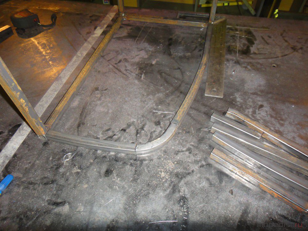

Пример нарезки профиля для заднего сундука-багажника.

Чем меньше ровных линий и угловатостей , тем больше попадание в стиль smoke
