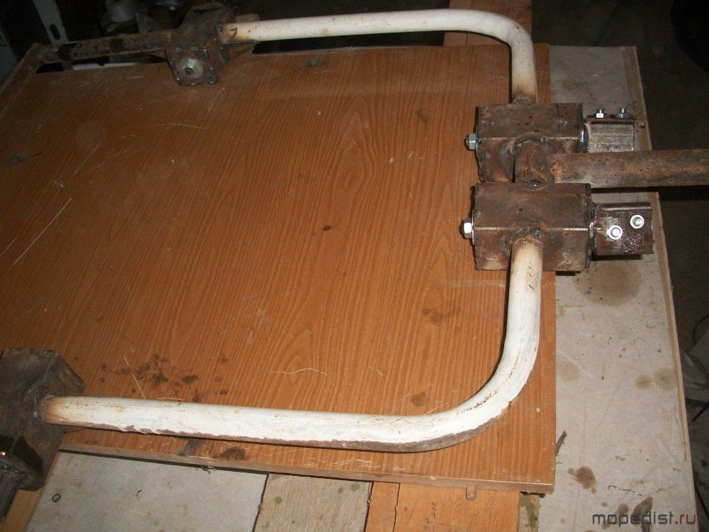

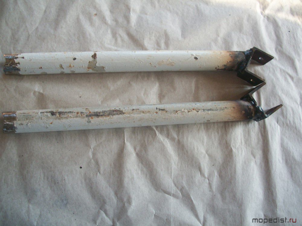

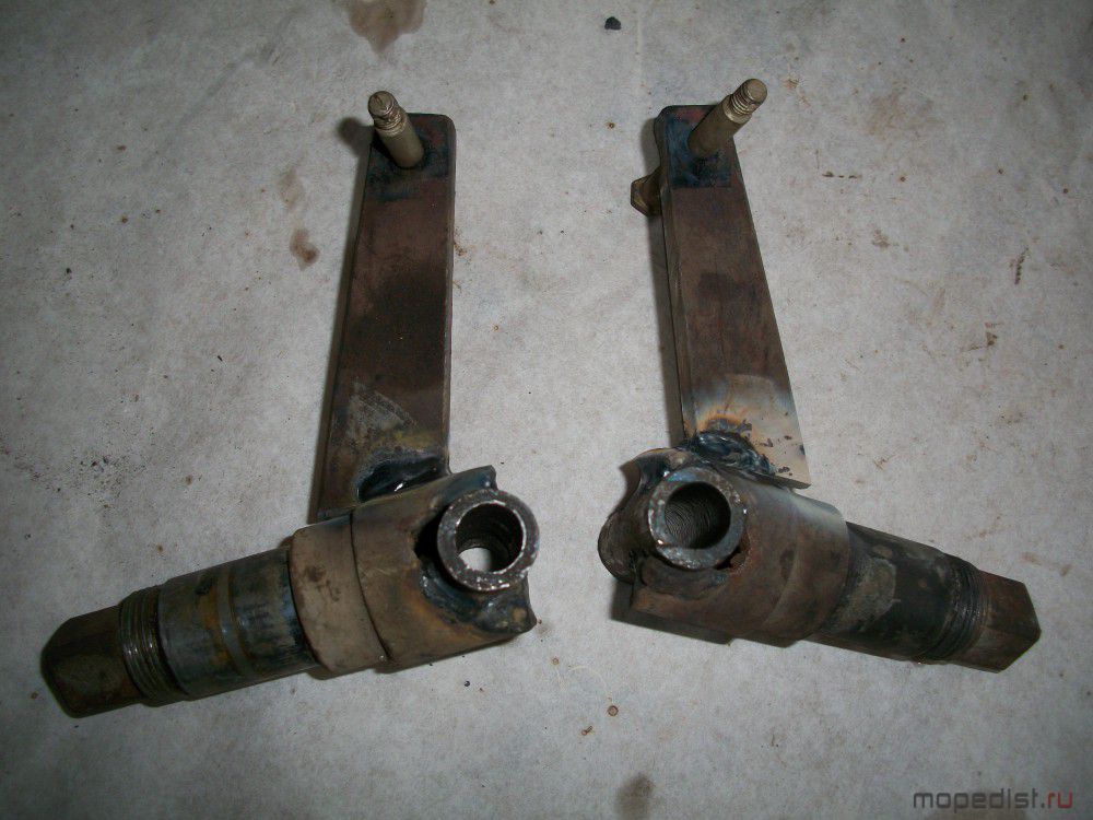

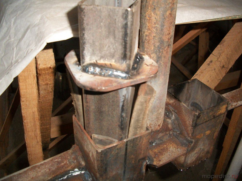

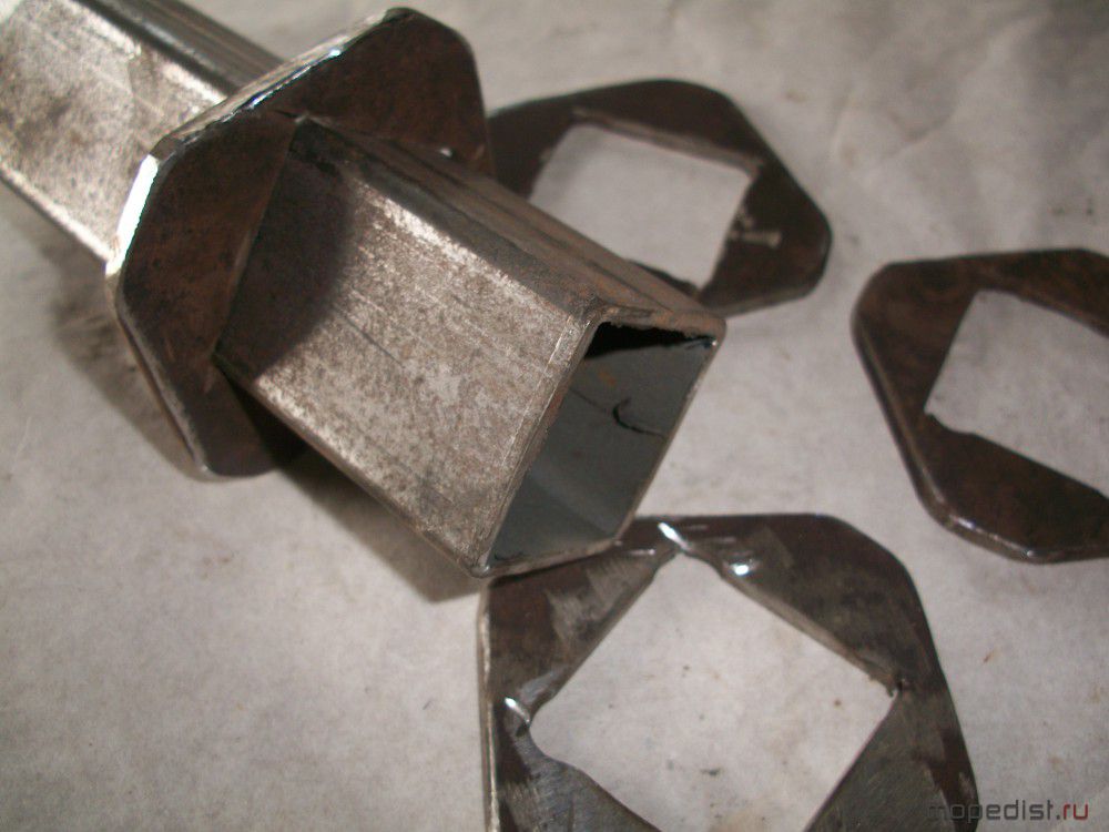

Давно собирался построить Go-Ped TRQ.В основном большинство робот было сделано еще в прошлом году,но поскольку накрылся фотик пришлось подождать с запуском этой темы.Сразу скажу что походу буду дополнять тему новыми видео и развернутыми фото о проделанной работе ,поскольку буду еще разбирать и красить.Немного о самой технике
-двигатель от бензопилы Урал
-максимальная скорость 45 км/ч
-расход 1.2 литра в час
-диаметр колес 300 мм

Есть у меня некоторая информация по рулевым тягам и по полиуретановым пруткам для торсионов,вот решил поделиться со всеми может кому пригодится
вот из таких ШС переделал себе тяги (ато те что были из подшипников с изменяемым центром рассыпались),ШС-это так называемый подшипник скольжения и продается он там где подшипники.Эти из черного метала ,но есть и нержавейка с внутренним диаметром от 4мм.Лично я нашел класные ШС из нержавейки с внутренним диаметром 8мм у себя на рынке в ракушке по продаже подшипников ,и стоят не так дорого 2$ штука
теперь о полиуретане,такие прутки сечением 20мм/20мм можно найти на любой типографии (хоть печать газет ,либо печать на полеетиленовых пакетах) ,называются они-МАРЗАН.По твердости используются разные от 60 до 90 единиц по шору,я поставил 70 ,работает отлично.Если у вас в регионе есть типографии ,тогда идите туда и решайте вопрос с механиками которые обслуживают печатное оборудование.
