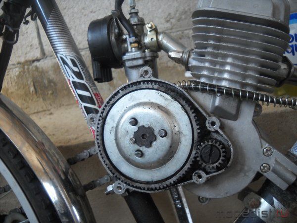

Естественно без потери педального привода, там же будет стоять фривил: https://www.youtube.com/watch?feature=player_detailpage&v=D9OBRIt_Fcc А тут хорошо видно, что ничего мешать не будет:
А крутящий момент можно снять с вала или диска:

Видимо я не внимательно прочёл... cjdavis:снять крутящий момент непосредственно с ведомой звезды Здесь видимо имелось в виду ведомой шестерни, а не звезды ? А я то подумал с ведущей звезды. на левый шатун и далее усилие через кареточный вал на правую сторону... А по вашему... Уж очень мудрено... и пока не понятно.
#97
- 22 сентября 2013, воскресенье
Архангельск
2800 дней назад
Вообщем надо снять крутящий момент с ведомой шестерни редуктора двигателя и перенести его цепью на педали, где установлен фривил, чтобы иметь возожность переключть передачи. Делается это для устранения лишних крутящихся деталей, которые идут в комплекте sbp shift kit. Да, очепятка вышла.

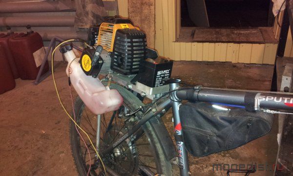

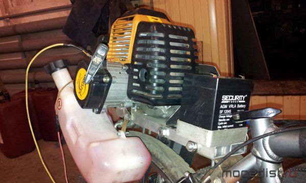

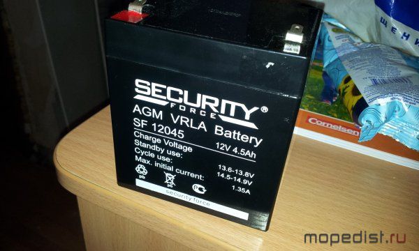

Ура, тема снова открыта! А у нас в Архангельске сегодня выпал первый снег! А тем временем я ставлю акб на вел. Уже изготовил нижнюю подставку под него.

kalininasity: Поздравляю,(с первым снегом),стартер прошёл ли испытания ?
Да, стартер отлично прошел испытания, теперь даже не подкачиваю топливо, просто нажал на кнопку и мотор уже тарахтит!

cjdavis:Да, стартер отлично прошел испытания, теперь даже не подкачиваю топливо, просто нажал на кнопку и мотор уже тарахтит! Можно фото?

cjdavis:снять крутящий момент с ведомой шестерни Но тогда не будет сцепления.... это надо с нажимного диска снимать ... э-э-э ...как бы хлопотно это.

Честно говоря не совсем представляю как работает сцепление, разберу и изучу позже. Я думал, что шестерня крутится, а прижимается крышка, которая соединена с валом, а на валу стоит звездочка ведущая. Добавлено спустя 39 минутВот площадка для акб и собственно общий вид с АКБ. Осталось придумать верхний зажим, чтобы акб не вылетел.

cjdavis:Я думал, что шестерня крутится, а прижимается крышка, которая соединена с валом, а на валу стоит звездочка ведущая. Ну так оно и есть. И поэтому с шестерни снимая, получаем постоянный привод (без сцепухи), а если с прижимного диска или с трёх штырьков (на которых прижимной висит) - то это на соплях будет.

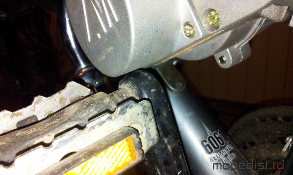

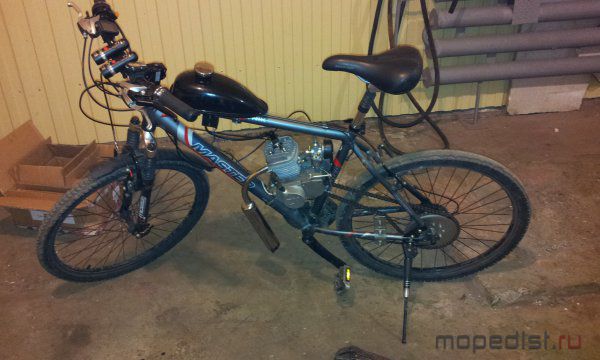

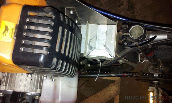

Вот чем это закончилось: Снял конструкцию предыдущего варианта (оказалась очень легкая):
Вуаля:
Когда собрал, педали упирались прямо в арм стартер, поднял максимально возможно, получился зазор всего миллиметр...
Цена вопроса: 4800 руб, потраченное время - 3 часа, с подгонкой, тест драйвом, чаем.
Главное - начать!
