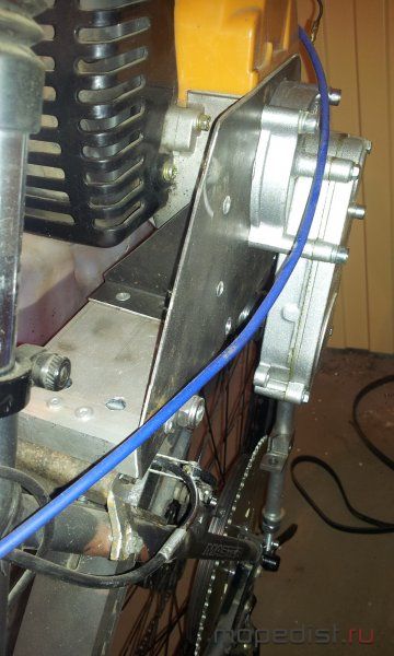

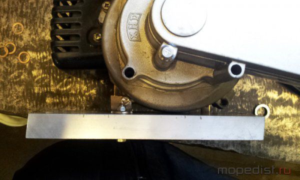

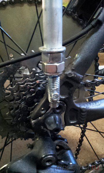

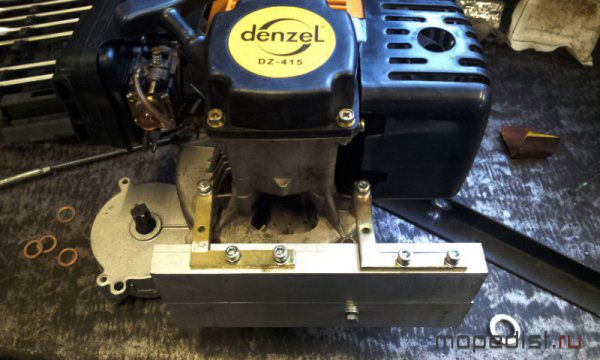

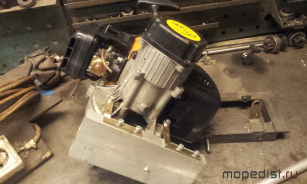

Начался процесс, сделал раму для двигателя:
взял алюминиевую трубку и забил туда анкерный болт, предварительно фрезернул и просверлил отверстие:
Следующий этап - это закрепить через сайлент-блоки, на след неделе буду варить алюминий!

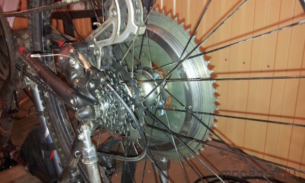

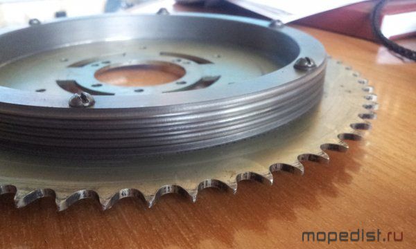

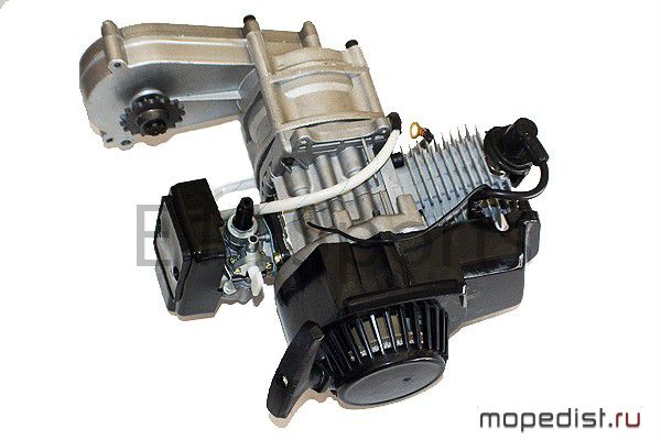

Коллега, у нас одинаковые редукторы, я со своим уже намучился: http://www.mopedist.ru/forum/thread2039-3.html Если у вас на большой звезде сверху надеты две шайбы, настоятельно рекомендую одну снять!

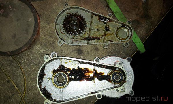

В пнд вскрою, посмотрю, наблюдал небольшое биение колокола, но приблизительно такое же было на вариаторе, а про прокладку - тема, надо обязательно сворганить!

Биение, это норма для подобных конструкций, на моем тоже есть, кстати, из-за него 2 мм внутренней стенки подъело - Кетай в худшем проявлении, однако! А прокладка вещь нужная, ставьте обязательно!

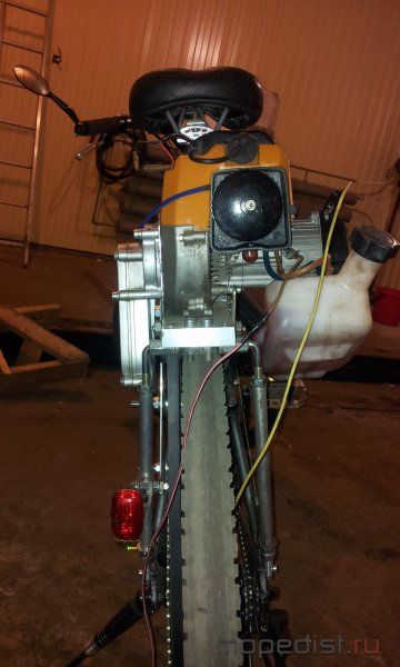

- 17 мая 2013, пятница
Архангельск
2801 день назад

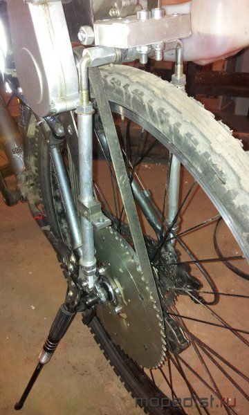

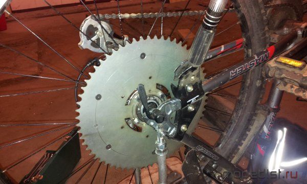

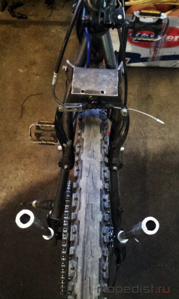

Закончил раму:
Осталось: удлинить трос газа установить электростартер изготовить натяжитель цепи прикрепить топливный бачок сделать защиту ведомой звезды, по-нормальному ее закрепить. Дел дофига! А лето то уже... Кст. все сделал на резиновых опорах!
Редактировалось: 1 раз (Последний: 17 мая 2013 в 23:40, cjdavis: причина не указана)

Никак в горы собрался с такой звездой?
#58
- 18 мая 2013, суббота
Провидения
2220 дней назад
Сейчас кататься надо, а не с железюками ковыряться
#59
- 19 мая 2013, воскресенье
Архангельск
2801 день назад
Не, соотношение получается 21:1, т.е. как раз что надо! А вот про то, что надо кататься сейчас - это правильно, ибо лето уже! Кошмар!

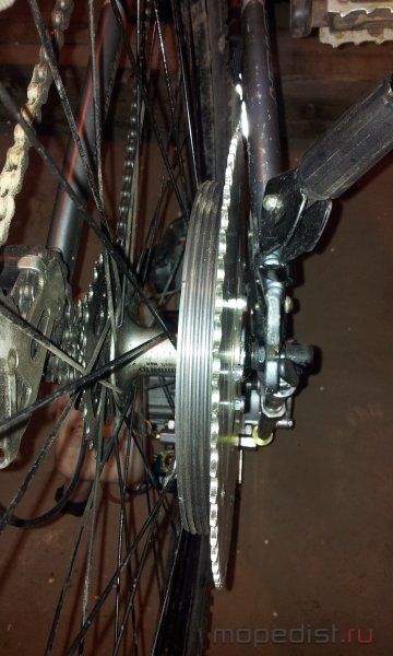

2801 день назад

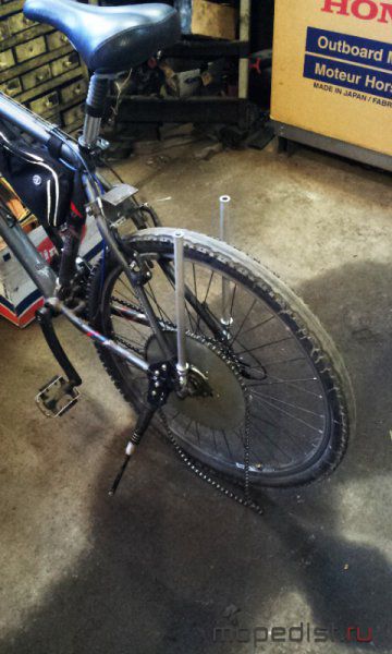

Кто-нибудь сталкивался с защитой звезды? Чтобы цепочка вдруг не соскочила?
Главное - начать!
#61
- 20 мая 2013, понедельник
Провидения
2220 дней назад
А почему она должна вдруг соскочить? При наличие натяжителя это исключено.
#62
1350 дней назад
Защита нужна обязательно и с обоих сторон звезды. Натяжитель (пружинный) не исключает соскакивания цепи. А соскакивание цепи ничем хорошим не заканчивается, имею опыт.
#63
Выборг
1255 дней назад

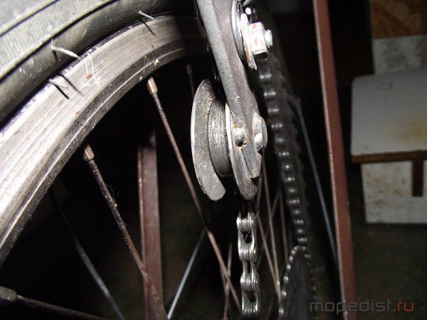

Защита конечно нужна тоже сталкивался с соскакиванием цепи,хотя бы поставить со стороны спиц. Натяжитель лучше сделать роликом с щёками по ширине цепи.
Здесь я пробовал натяжитель со звёздочкой-не много не удачно получилось,при сбросе газа цепь ослабевает с другой стороны,а если сильно натянуть пружину то начинает шуметь сильно. После сделал ролик из подшипника с щёками стало хорошо.

2801 день назад
С двух сторон не получится, т.к. у меня с внешней стороны нет места для защиты, а со стороны спиц надо! А из чего делали? Честно говоря, я склоняюсь к фиксированному ролику, т.к. подпружиненный постоянно на ямах провисал и цепочка слетала и тоже пришел к ролику а не к звездочке, потому что он тоже своеобразная направляющая. А вообще есть идея сделать из профиля защиту, в которой будет находится цепь, вот и направляющая и не слетит, а если порвется на скорости, то не так болезненно.
Главное - начать!

- 23 мая 2013, четверг
Архангельск
2801 день назад
Сегодня сделал стартер, восстановил провод и была выточена втулка, скоро буду устанавливать его, сделал ручку газа, т.к. до рамы н/о не дотягивался!
Главное - начать!

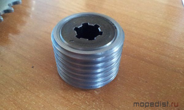

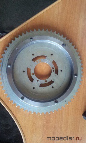

Вообщем после кучи мучений с цепью, а в основном с натяжителем, решил на это забить. Проблема была вот в чем: когда был длинный вариант цепи, она постоянно растягивалась и ослабевала, перевернул редуктор, сделал цепь максимально короткой и теперь она стала гнуть натяжитель, при чем некоторое время ездит нормально, а потом бац, и натяжитель погнут, плюнул и забил. Решил перейти на ремень, вот что получилось: на уже имеющуюся звезду было решено прикрепить обод под ремень, купил два тормозных диска от оки в качестве болванок, ведущим шкивом выступила купленная ранее втулка под редуктор, на нее изготовили еще одну втулку с канавками под ремень. В итоге должна получиться ременная передача, где шкив будет стоять на трещотке.
Главное - начать!
#68
- 3 сентября 2013, вторник
738 дней назад
cjdavis, о ремне давно мечтаю, думаю мыслишь в правильном направлении. Только вот судя по фото шкивов ремень ты собираешься использовать поликлиновый. Во-первых он недолговечен, во-вторых КПД у него низкий (вспомни свою историю с вариатором), в третьих недотянешь его да еще и в дождик попадешь - сразу крути педали. Я бы смотрел в сторону зубчатого ремня. От ГРМ например.

cjdavis, У меня в этом варианте максималка была 55 . Мотор от триммера не мощный,есть фото в профиле. С 90 зубовой звездой без редуктора(понижающего)-лучший был вариант. А потом приспособил редуктор от дрели Советской-хороший вариант.
ВСЁ...ВЕСНА !!!
#70
1350 дней назад
cjdavis:Решил перейти на ремень Шкивы красивые получились, но с ездой по мокрой погоде будут проблемы, поликлиновых ремней не напасешься. cjdavis:некоторое время ездит нормально, а потом бац, и натяжитель погнут, плюнул и забил Проблема давно изученная.Причина в смене ролей у ведущей и ведомой ветвей цепи при торможении двигателем. Решение - фривил на ведущей или ведомой звезде.

Andrew A:cjdavis, о ремне давно мечтаю, думаю мыслишь в правильном направлении. Только вот судя по фото шкивов ремень ты собираешься использовать поликлиновый. Во-первых он недолговечен, во-вторых КПД у него низкий (вспомни свою историю с вариатором), в третьих недотянешь его да еще и в дождик попадешь - сразу крути педали. Я бы смотрел в сторону зубчатого ремня. От ГРМ например. Andrew A:cjdavis, о ремне давно мечтаю, думаю мыслишь в правильном направлении. Только вот судя по фото шкивов ремень ты собираешься использовать поликлиновый. Во-первых он недолговечен, во-вторых КПД у него низкий (вспомни свою историю с вариатором), в третьих недотянешь его да еще и в дождик попадешь - сразу крути педали. Я бы смотрел в сторону зубчатого ремня. От ГРМ например. Ну начнем с того, что в вариаторе стоит клиновой ремень, он немного по-другому работает. Насчет недолговечности не согласен, т.к. комета на одном ремне ездит очень долго, у кореша уже второй сезон прошел, а вот ремень ГРМ будет рваться, была где то тема про ГРМ приводные ремни, от них отказались. Madest:Проблема давно изученная.Причина в смене ролей у ведущей и ведомой ветвей цепи при торможении двигателем. Решение - фривил на ведущей или ведомой звезде. У меня стоит фривил на ведомой звезде и центробежное сцепление, а натяжитель гнуло, когда набрал обороты, сбросил газ и резко опять набрал обороты... Фотки, осталось сделать натяжитель и в рейс.

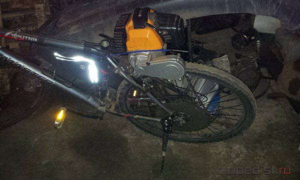

#72
- 10 сентября 2013, вторник
Архангельск
2801 день назад

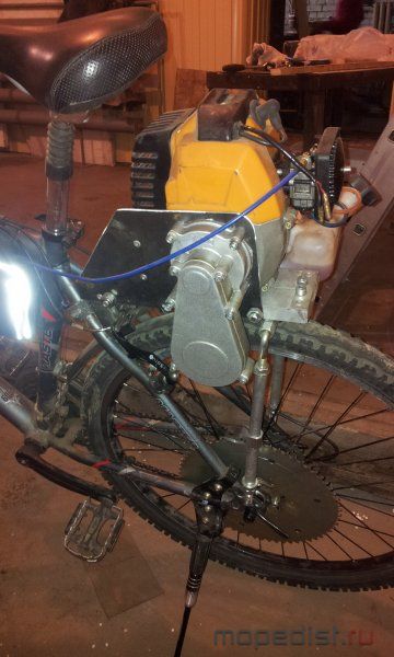

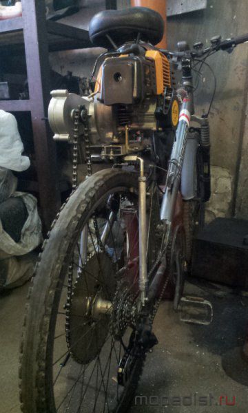

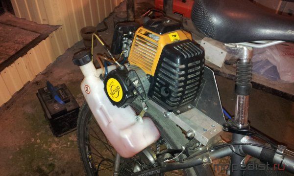

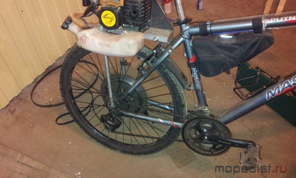

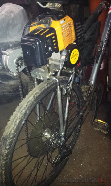

Итак, ура, он наконец-то поехал!!! вот фотки, а редуктор пришлось дополнительно смазать, но смущает небольшой треск цепи... или оно так и должно быть. Вообщем максималка 41,6 км/ч, думаю надо изменить передаточное отношение, завтра сделаю замер.
Главное - начать!

4 часа назад
Щелчки цепи бывали когда ещё колодки сцепления не отпустили и шло торможение двигателем. В режиме тяги не слышал. Правда всего 2 таких редуктора и было.

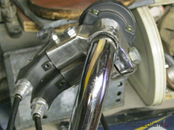

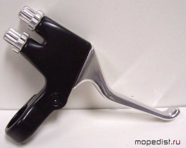

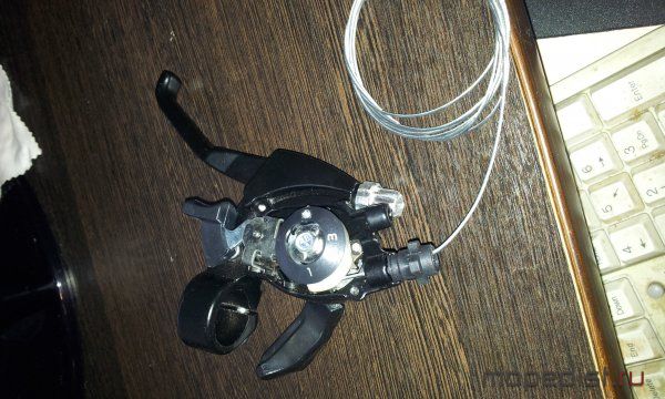

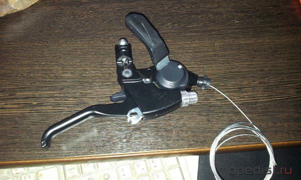

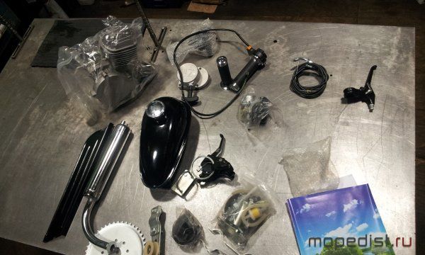

Заказал недавно себе комплект F-80, на запас. Очень понравилась комплектация, одно наслаждение!
Заказал на Мировых моторах, еще плюсом взял комбинированную ручку на два троса, а пришло вот это, может есть какая-нибудь хитрость? Такое ощущение, что это обычная ручка тормоза с переключалкой скоростей:
Редактировалось: 1 раз (Последний: 12 сентября 2013 в 23:43, cjdavis: причина не указана)

cjdavis, Ваш комплект скорее всего как у меня,т.к очень совпадают детали(а они различаются по цвету форме и тд. ,если разные производители)так вот у меня тож такая нонеймавая инструкция-мотор скоре будет надежным-на своем моторе уже намотал 400-500 км примерно-все ок и четко. ЗЫ А бывает и так http://www.youtube.com/watch?v=652hA_CIiVE ......
Архангельск
2801 день назад
Я надеялся получить ручку на два троса, а в итоге задал вопрос магазину, ответ письма: этот обычный переключатель скоростей и играет роль сцепления, т.е. выставляете переключатель, к примеру, на 3 передачу и за счет дополнительного хода рычага переключателя скоростей достигается включение и отключение сцепления он поэтому и назвается универсальным, что может играть роль тормоза и переключателя, либо тормоз и сцепления А хотел то я вот такую штуку:

Сегодня установил электростартер, заводит легко, даже без подкачивания топлива! И ко всему работает как генератор!

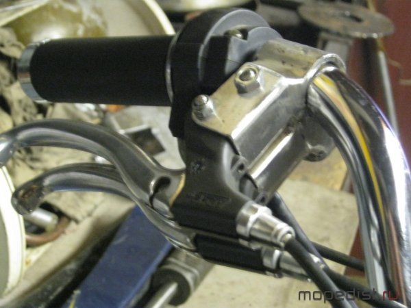

cjdavis, я по началу тоже сделал такую ручку, но однажды в поле вел упал с подношки и ручка сломалась. Таким образом на весь обратный путь я остался без тормозов полностью ! Оба тормоза подключены были к одной ручке. Позже я сделал такую конструкцию
Раздельный привод даёт ещё чувствительность нажатия пальцами на ручки каждого тормоза, а можно и раздельно тормозить. В любом случае я теперь уверен, что не останусь совсем без тормозов.

Да, я видел вашу тему! Но я хочу предложить на одну ручку повесить сцепление и тормоз, т.е. сначала срабаьывает сцепление, а потом тормоз. (Например задний)
