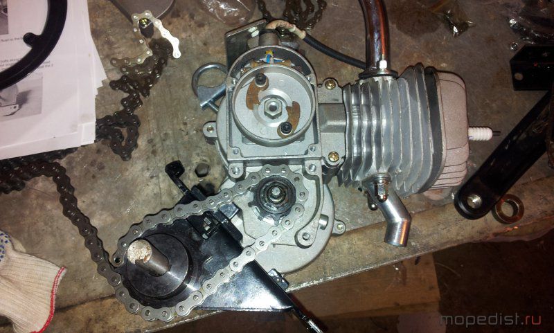

Эх, закончилось лето... началась пора колхоза! демонтирован предыдущий вариант двигателя, т.к. прокатился, максималка все равно 45 км/ч как в случае с вариатором, мне это надоело. Установлен двигатель F-80, через неделю придет промвал с педальным узлом для того, чтобы можно было переключать скорости. В планах сзади планетарка на 8 скоростей Шимано, роллерные тормоза спереди и сзади, усиленные спицы, передняя динамо втулка с АБС, одна ручка на два тормоза одновременно: Зазор между стартером и педалью около 1 мм (с вариантом где цепь слева) Последняя поездка в этом сезоне (кореш и Брат) Без проколов не бывает... А теперь вопрос: что делать с предыдущим агрегатом? со стартером и акб на раме, редуктором или вариатором, почти доделана стабилизация для зарядки акб, на раме с натяжителем. Пришел комплект промвала! Шатун задевает болты, пришлось стачивать шляпки. Странные пластины в комплекте: Была мысль заказать у америкосов, но как-то жаба придушила немного и решил взять оригинальный китайский продукт у отечественных поставщиков! Вчера удалось снять один шатун, но со вторым трудности, где звезда стоит, придется покупать спешал съемники!
Главное - начать!

Возник вопрос... цепь, которая идет в комплекте не подходит под ведущую звездочку двигателя, но толстую короткую цепь ни разу не видел чтобы ставили, это получается надо звездочку менять? И проблема в том, что большая цепь задевает корпус, т.е. ее не поставить.

Два дня назад собрали точно такой же комплект как у вас, только мотор КД 80.Мы тоже поставили цепь от комплекта КД на ведущую звездочку двигателя.Цепь немножко потерла корпус двигателя под крышкой звездочки, будем менять цепь на велосипедную. Пластины в комплекте как мы поняли это для регулировки ведущей цепи от двигателя. Они подкладываются там где ставится кусок профиля или прямоугольник с двумя отверстиями.Эти уши которые торчат на пластинах как раз вырезаны под болты, для лучшего прижима. Мы подложили одну пластину и 2 шайбы. Вот ссылка как правильно собирать этот комплект http://www.sickbikeparts.com/Manuals/SBP2%20Manual001%20Rev%20A.pdf

У меня тоже 80-ка, собираю как раз по этому мануалу. Как будешь менять цепь на велосипедную? протачивать зубчики звезды? Или менять? Кст. как подшипники? У меня пластина кривоватая и подшипники как то не особо ровно встали.

Буду протачивать зубья звездочки. Сами подшипники сели ровно, но центральные отверстия подшипников не совпадают и вал пришлось устанавливать с натягом.

та же фигня, подшипники сели, а вал прокручивается с небольшим натягом... А как у америкосов реализована эта конструкция? Может у них звездочка другая какая то есть? С глушаком все будет ок
