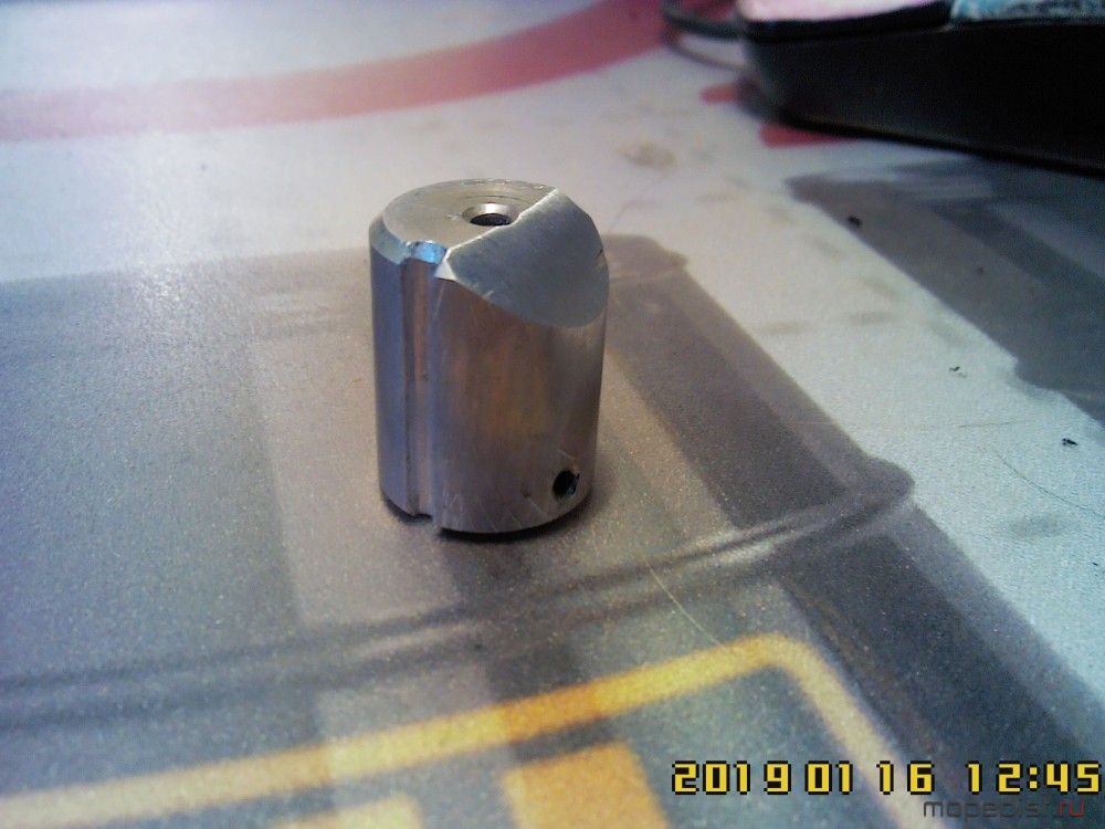

Дед, ты же делать не будешь. Ты купишь в магазине новый, японский. dash Добавлено спустя 3 минутыСтаричок, неужели ты думаешь что такая прорезь на дросселе на что то влияет? Это Дед сам придумал.
Там под дросселем на ХХ щель в спичку...
Японских таких не бывает, а советская дроссельная заслонка с плоским дондышком.
Так что, мне пришлось пилить самому.
И берут меня сомнения в правильности - а вдруг я сделал угол не тот?
Какой коэффициент обогащения смеси с таким углом?
И какой нужен?
Вообще-то, не придумал, а подсмотрел - на своем карбюраторе. И эта щель влияет очень сильно - не будь её и топливная смесь не пойдет, при полностью опущенной дроссельной заслонке.
9 часов назад
А что тебя не устроило,- то что советская, или то что плоская?
Какой коэф. сказать не могу, ибо померить нечем.
Дроссельная заслонка всегда не полностью перекрывает карбюратор. Эта прорезь имеет настолько маленький размер, что толку от нее ноль. Об'ем воздуха проходящий через нее никакой.
Ну, так-то она имеет проходное сечение побольше, раз в несколько, чем канал х.х. вкупе с жиклером. Если этого не принимать во внимание, то да - никакого влияния ни на что не оказывает. И для чего только сделали?!. Вот бы спросить у того, кто так спроектировал...

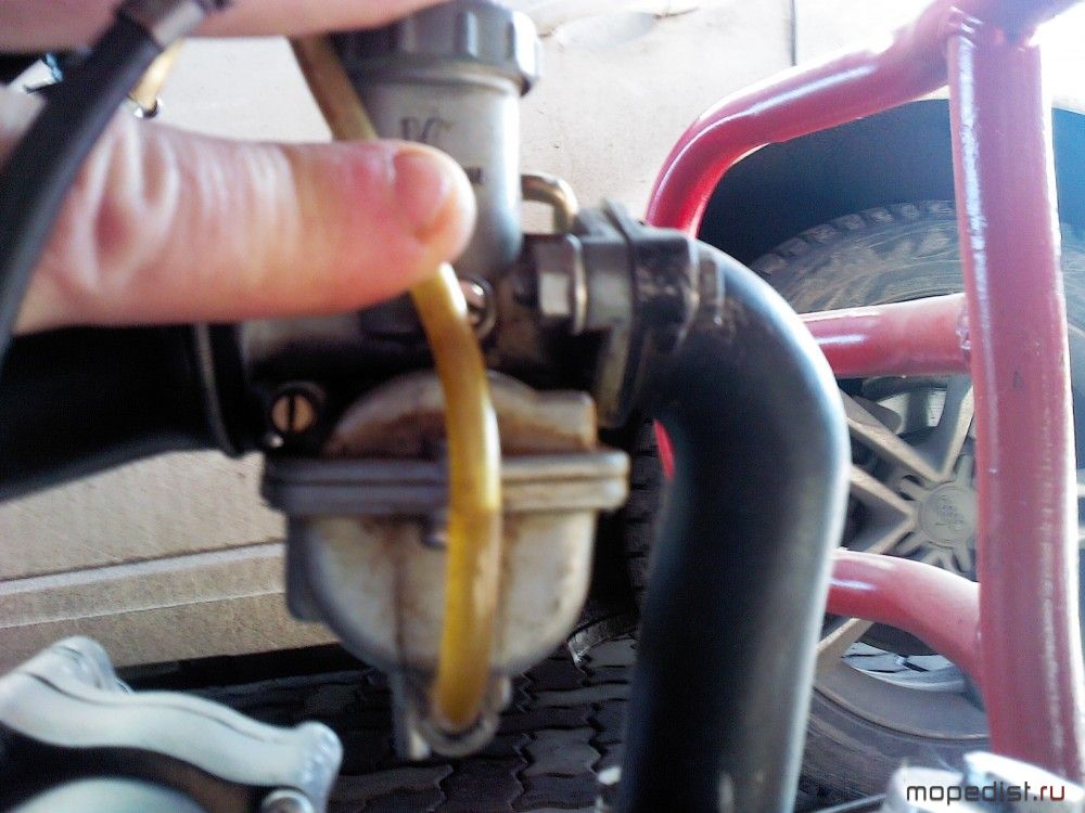

Что может быть причиной вытекания топлива из переливной трубки карбюратора?
Георг Ом
Богородск
Kart:
Игла запорная не держит или немного утонул поплавок. Первое чаще встречается, а второе реже. Еще, крайне редко, от удара при падении чуть сгибается язычок поплавка, который как раз и давит на запорную иглу. Еще, раз встречал просто заклинивший на оси поплавок. Случай можно не брать во внимание т.к. мопед простоял в сыром помещении и без бензина лет пять, а потому все, что только могло, в нем окислилось.
Kart
Нижний Новгород
1877 дней назад
Перед этим сливал в бак остатки с канистры.Завёлся нормально,после потекло топливо,снял поплавковую камеру,поставил - течь прекратилась,проехал 100метров,заглушил и больше не завёлся.
Канал и клапан вроде чистые...Не понял почему бензин протекал

Kart:
Может быть, что вместе с остатками бензина в бак попала грязь, вода, мелкая ржавчина? А фильтра в кранике нет или он дырявый. Короче, смотреть нужно еще раз, промывать-продувать, сливать из поплавковой камеры всю гадость.

Подозреваю что это всё таки из за износа направляющей клапана ,она алминиевая

Kart, что? Что за клапан? В карбюраторе что ли? Так это игла и седло называется. И были они всегда латунные. Ну у меня на двух карбах точно

Есть карбы с алюминиевым седлом, причем с несменным.
Kart
Нижний Новгород
1877 дней назад
Седло латунное."Игла" - алюминиевая с резиновым конусом

На соринку, я б грешил...

Промыл.Буду пробовать.Спасибо.
