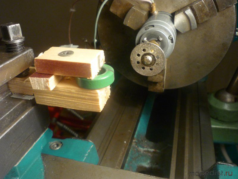

Надо будет попробовать на токарном: моторчик ДПМ-30(9000об/мин) с диском зажму в патрон, а кольцо закреплю в поперечной подаче. Станок, естественно, включать не буду crazy
Зеленогорск
153 дня назад
Может сработать. Главное кольцо не сломать(не сильно зажимать в держателе резцов) и подавать придется очень медленно, чтобы диск не зажало.

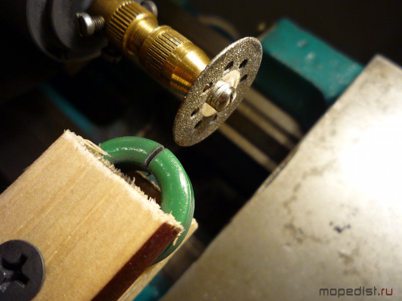

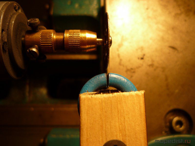

Ну вот и пропилил. Синенькие Epcos пилятся поприятней, чем зелёные ноунейм. Зазор теперь равен толщине диска. Скоро, надеюсь, дойдут руки и до намотки.
Добавлено спустя 2 минуты
Добавлено спустя 4 минуты
Зеленогорск
153 дня назад
Класс!!! Особенно держатель кольца понравился. Беру на вооружение. smile
Зеленое кольцо мне тоже не удалось выяснить что за зверь такой(в начале темы как раз такое же у меня показано как пример), но с ними у меня самый первый преобразователь как раз заработал в полную силу, а только потом я "нашел" Epcos'ы ему на замену и теперь только на них и мотаю.
Теперь осталось не мудрить с заклеиванием зазора всякими клеями с наполнителями, а взять что-нибудь попроще. Единственная задача заклейки зазора - чтобы витки не проваливались и тогда все получится.

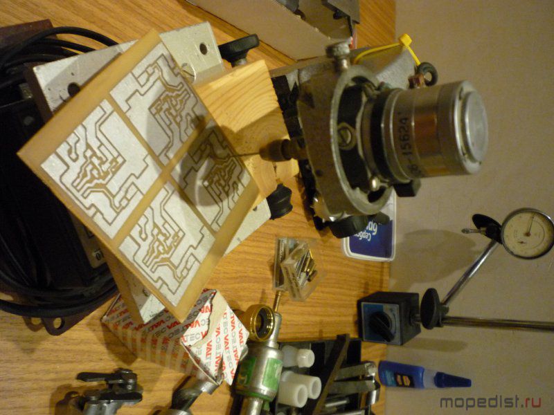

Вот, натравил и залудил платок для драйвера. Все детали есть, буду параллельно с зажиганием собирать.
Зеленогорск
153 дня назад
О, это как, не травлением, а фрезеровкой? Кропотливая работа, однако. crazy Или это только подчистка соплей между дорожек?

Та не! Это так, для фона на сверлилку положил.

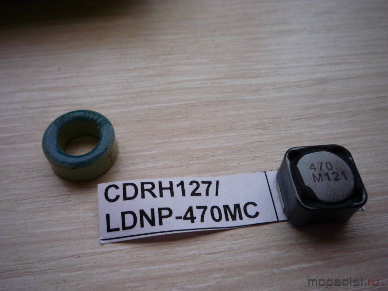

Ну вот, драйвер закончил почти. Осталось впаять индуктивность. Омич, Вы не пробовали ставить магазинные эсэмдэшные индуктивности? Вот такие:
Они по даташитам держат довольно большие токи. И какая индуктивность получилась на колечке с 17 витками? Да и ещё, сколько диодов включать вместо эквивалента светика?
З.Ы. TL431 по даташиту располагается на плате не так. У неё 1 и 2 с одной стороны расположены. Есть два варианта(1 и 2 поменяны местами), но от этого расположение на плате не меняется.

Такие индуктивности ставил, когда применял другие микросхемы, у которых частота преобразования была что-то около двух мегагерц. Там работали хорошо, а вот в последние платы, где в качестве микросхемы ШИМ используется LM2576, я не ставил. В самом самом начале пробовал ставить, но что-то там кажется с температурой сердечника было не то и значительно лучше оказались кольца из распыленного железа с материнских плат. У них зазор пилить не надо и грелись значительно меньше, но, возможно, и они были чуть маловаты. Те, которые купил в последний раз, чуточку побольше и витков удалось намотать не 17, а 25 и кольцо греться вообще практически перестало. Так что попробовать можно готовый сердечник, но если будет греться, то лучше поменять, т.к. это сильно влияет на КПД преобразователя.
Расчет индуктивности
Про TL431 я писал, что они бывают с разным назначением выводов 1 и 2, но, т.к. по схеме эти выводы соединены вместе, то получается совершенно неважно и можно смело припаивать.
