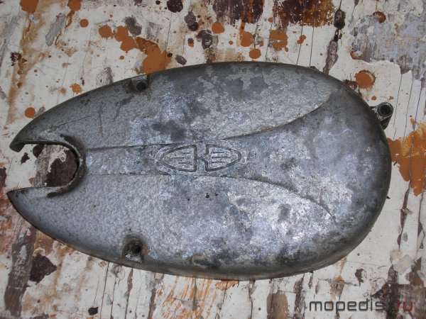

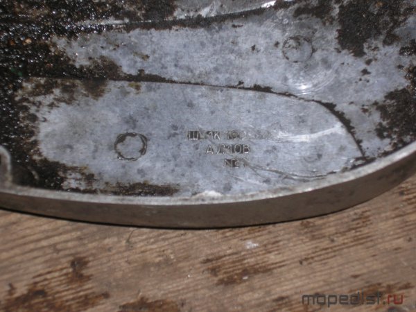

Специально зарегистрировался чтобы поразить Вас потрясающей новостью - у меня был мопед Рига 3 с двигателем Ш51К Ленинградского завода Красный Октябрь! Видимо это тот же завод что выпускал двигатели односкоростных мопедов марок Д4-Д8? Конструкционно он практически ничем не отличался от Шауляйского Ш51. На данный момент у меня сохранилась от него левая крышка с эмблемой завода,сиденье и кое что по мелочи.
Юрий
Нарва
4644 дня назад
Вот,пожалуйста. Извиняюсь,крышка не левая а правая..Покрашена краской на заводе. Сам двигатель долго лежал у меня в гараже,пока в него не залезли похитители цветмета. Крышка сохранилась чудом,поскольку была снята и лежала в другом месте..

Да не смесите народ! Ето простои Ш Ковровского завода !
Юрий
Нарва
4644 дня назад
Возможно завод и Ковровский. Но его мопедные двигатели не слишком распространены,не так ли? И не зря я выложил клеймо крупным планом. Буква "К" имеется...

На ранних именно так. Однако в процессе производства произошли изменения и большинство двигателей имело уже расширенную подкарбюраторную ванну расчитанную на установку К-60, которые и устанавливались. Как раз на этих моторах и происходила замены к-35 на к-60. Чуть позже и цилиндры стали с разнесёнными шпильками, однако довольно долго попадались и с узкими но с к-60.
Юрий:
Был у меня мопед Рига12 1974 года выпуска. На нем на крышках было написано как и положено Ш57,однако на картерах стояло клеймо Ш51
Ситуация как раз приводит к пониманию вышесказанного. На складах остался большой задел картеров от Ш-51-52. А так как они взаимозаменыемы с Ш-57, исключение подкарбюраторная ванна, то и вырабатывали складской запас. Также оставалась и литьевая оснастка, её не стали менять до полного износа, только заменили клеймо.
Юрий:
Двигатели Ковровского механического ( не путать с Ковровским ЗДК, хотя они и входят в одно объедиение) поставлялись во Львов. Конкретно Ш51к комплектовались МП-046. Однако при нехватке Шауляйских могли оказаться в Риге. Обычно ситуация была обратной, двигатели S оказывались на продукции ЛМЗ, это даже указывалось в инструкции-пспорте к мопеду. Но судя по всему случалась и такая.
Примечательно, но все моторы Ковровского завода красились молотковой эмалью. Это не отпионеренные моторы, они такие с рождения.

В Латвии ковровские картера продавались в виде запчастей! У самого такой стоял на Риге16... Без номеров!!Крашеный!! crazy
