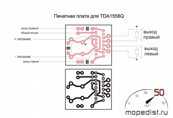

Я замутил себе усь и подключил к аккумулятору от р/у машины поставил это всё пока в кортоную коробку от шлиф машинки,все работает на совесть.Если схема нужна могу скинуть и написать каталог деталей!В ютубе видео много собирать недолго.

скинь если не сложно, и от какого напряжения работает схема?

схема
от 9 до 18вольт.Нужно:1.микросхема tda1558q.
2.конденсатор электролит на 6800 микрофарад,но я ставил на2200нормально работает.
3.0.33 микрофарад-2 штуки и 0.22микрофарад-1 штука.
Ну вот сайт тут навесным монтажом,а я собирал на печатной плате усилитель
В нете поищешь там много материала.

Иван152
Нижний Новгород
4778 дней назад
Ещё нужен радиатор для охлаждения.Я поставил игольчатый из телевизора.

Мишаня
4735 дней назад
ванёк, в принципе схема понравилась, наверное буду делать, но есть несколько вопросов,
на этой картинке Выход ПК и ЛК понятно, это на колонки, а что такое вход ЛК, Пк и общий? и что там должно подключаться??? Если можно то фото! И кстати эта схема работает от 6 вольт, такую можно поставить на мопед!
юзербары
Lover )))
Курган
5002 дня назад
это провода входа музыки (не усиленной)
Видел разъем наушников!? (которые к компу в общем, тот который на кончике - это левый канал, что в центре - правый, и который к самой пласмаске-это общий) Вход музыки осуществляется 2 каналами , и один провод общий у них !
(Пример - провода , идущие на фару - масса общий , и 2 плюса)

4735 дней назад
Lover ))), большое спасибо, а то я что то не разобрался, а на сколько вольт брать кондёры?
юзербары
Lover )))
Курган
5002 дня назад
Возьми 63 Вольта - не ошибешься !

4809 дней назад
Мишаня, какое питание будешь использовать для этой схемы? От него отталкивайся с напряжением конденсатора, бери примерно +25% к максимальному напряжению питания.
Вход ЛК/ПК - линейные входы левого и правого канала, туда подается звук для усиления. Уже сказали - можно брать с наушников.

Мишаня
4735 дней назад
Юра Сайфутдинов, у меня будет стоять АКБ на 6в 4.5 а/ч, он уже есть но пока не стоит, а музыка будет только для пикников и речки, а больше она нафик не нужна!

Юра Сайфутдинов
Екатеринбург
4809 дней назад
Мишаня, если будет АКБ, то на схему не попадут скачки напряжения при перегазовках? Тогда конденсатор 63В(по совету Lover )))) будет излишне, на 16В хватит.

Мишаня
4735 дней назад
Юра Сайфутдинов, это посоветовал Lover а не Andruxxa, спасибо за подсказку по поводу кондёра, думаю завтра надо будет закупиться и заняться!

5600pF/1000В (К78-2) 2,0р.
6.8mkF/100B (К73-17) 8,0р.
6800pF/2000B (К78-2) 6,0р
юзербары
Юра Сайфутдинов
Екатеринбург
4809 дней назад
Возьми первую позицию, он керамический, сгладит высокочастотные помехи. Ищи электролитические конденсаторы, надо будет около 2000мкФ/16В
