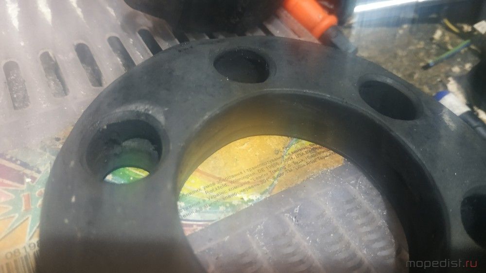

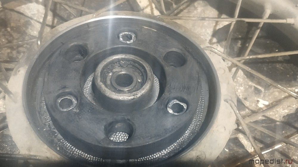

Здравствуйте. есть маленькая проблема прошу подсказать как решить.
На моем апарате резина задней звездочки разрушает примерно каждые пол года, это относится и к задней звездочке и цепу. Покрышка заднего колеса примерно за год. из наблюденй у меня двигатель смещен немного в право и в низ возможно из-за этого ?
Я пробовал его выравнивать , не получается могли быть деформированы пластины крепления двигателя ? (если да как проверить?)
В такам состоянии он у меня с самого начала (примерно года 4), через год полтора эксплуатации я поменял гусак ( на том что был спилян номер) думал нормализуется , а нет. далее немного был люфт в шпильках крепления двигателя просвелил на шаг больше, люфта нету , двигател всёравно немножко косит.
Сейчас есть помп. сальников для рамы и пож мотор хочу поменять (есть подозрение что один сальник был "закушен" во время установки может это из-за этого?), как правильно установить , закрепить двигатель.
Далее по заднему колесу.. Болт закручен очень крепко а при трогани с поворотом в право примерно на 90 грд. ощущается как бут-то заднее колесо вильнуло . В право такого нету, пробовал руками (мопедку держали) пошевелить колесо , вилку люфта нету. Что не так?
Последний раз резину в ступице разорвало когда в момент трогания между спупицей колеса и защитой цепа попала резинка с багажника и сделала 2 витка , она отодвинула звездочку от ступицы полеса примерно полтора метра прокат был. Как-бы все понятно за исключением того что болт затянут очень сильно не должна звездочка отоходить, или я чегото не допонимаю.
Недавно установил новую резину в звездочку , новую звездочку. Проездил в гор. режиме километров 50 , + две поездки в горы ( в одну сторону примерно 11км, из них 9 на первой передаче (на двигателе звезра 13 зуб. Ехал с пасажиром)... Решил посмотреть и ... осверствия в которых была ступица явные следы разрушения , глубина примерно на половиле или одн треть. Скоро менять, так её установил несколько как недель . Подскажите пожалуста что не так , может при сборке рамы до установки двигателя можно перемерять какието диагонали или что ... чтоб двинатель норамльно сел.., по заднему колесу ... что не так..
