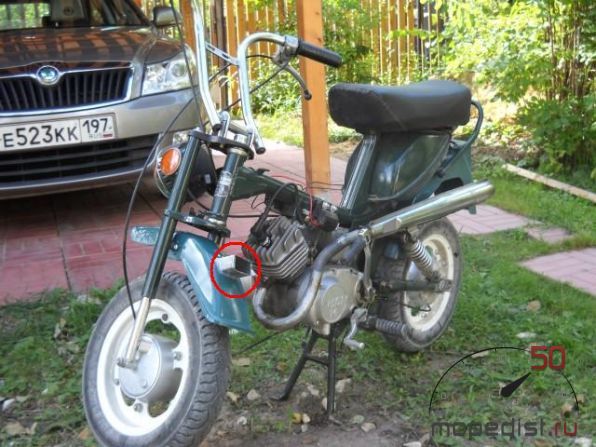

Далее мы покрасили крылья цветом, полученным при смешивании «зелёного сада» и остатков белой краски. Для лучшего охлаждения  из «оцинковки» в крыле сделали дефлектор – воздухозаборник, из болта сделали ограничитель поворота руля.

Интересное решение дополнительного охлаждения!
В мокрую погоду весь шанкер будет лететь на двигатель однако.
0 # 29 октября 2011 в 11:43
а у тебя пластик есть от ее по мне с ним красивее ,да я тоже обдув заметил подумал заводской так он самодельный или нет?

Насчёт дефлектора дополнительного охлаждения (в переднем крыле): внутри крыла предусмотрен "отбойник" для грязи (отогнута одна грань), так что грязь на двигатель не попадает. Для забора воздуха изменена передняя часть крыла. Дефлектор сделан из кровельной "оцинковки".
