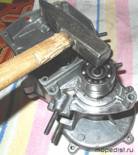

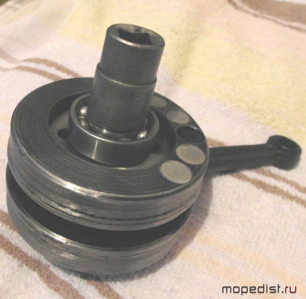

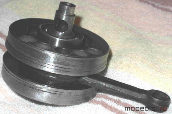

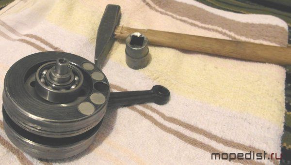

Вначале одел на КВ оба 203-х подшипника. Оделись легко от постукивания молоточком по торцевой головке.
и так:

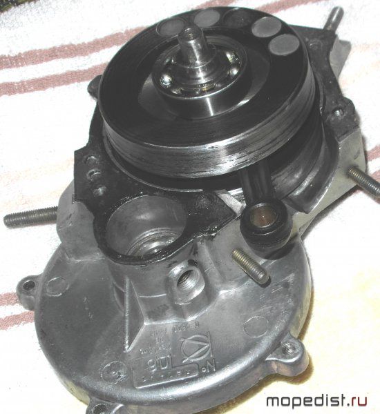

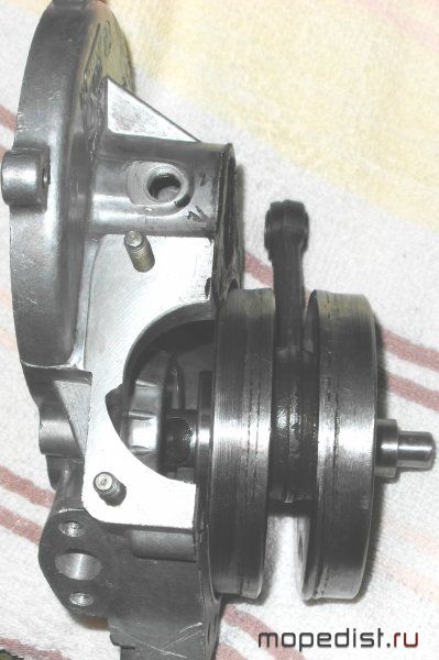

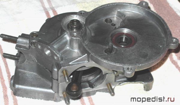

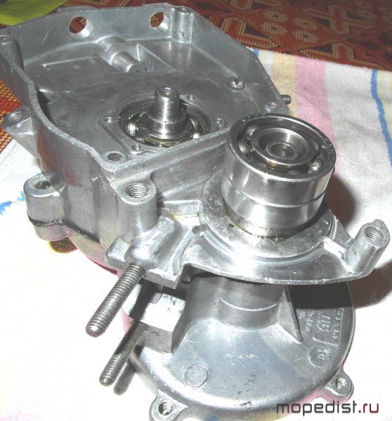

В картер перед установкой коленвала вставил 202-й подшипник вала сцепления со стороны большой ведомой шестерни и корзины сцепления.
Перед этим на картер примерил вырезанную прокладку из паранита, чуть промазав ее в тонких местах черным герметиком прокладок из автомага.

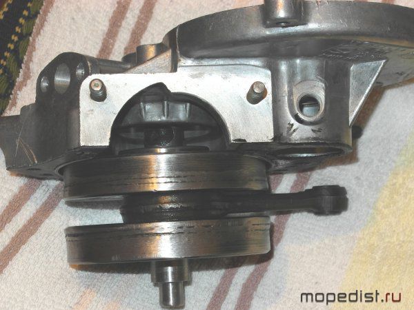

Вставил коленвал в правую половину картера
Левую половину тоже на КВ

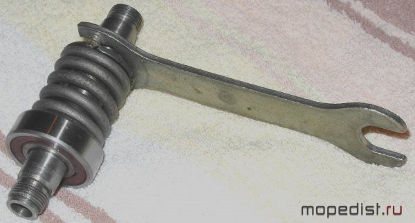

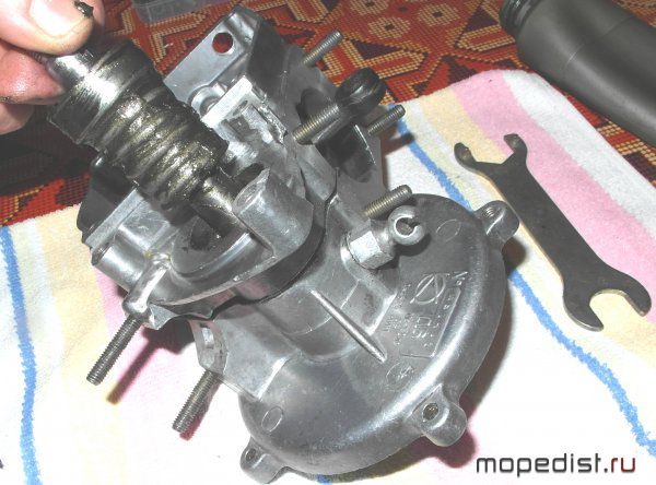

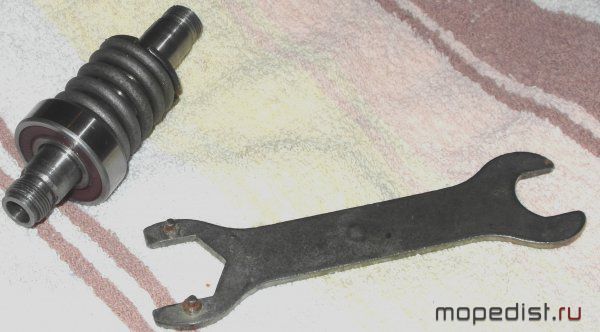

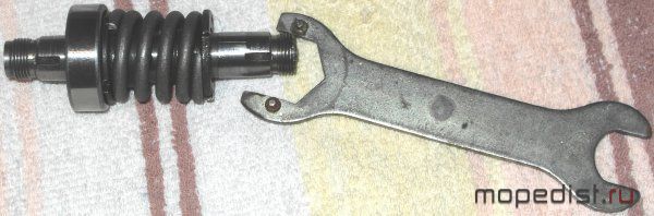

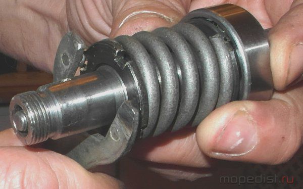

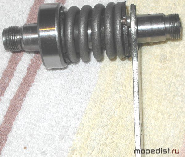

Собрал вал сцепления, помог простой ключик:
Теперь вал в картер:

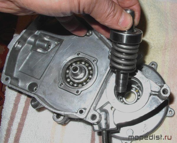

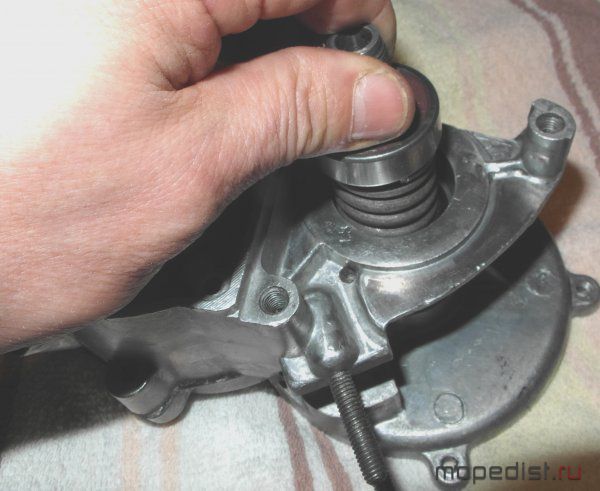

Да, перед установкой вала сцепления, я его и пружину набил графитовой смазкой, потом пожалел - можно это сделать спокойно потом, через отверстие держателя тросика сцепления, после запресовки подщипника, а так - только руки перемазал впустую.
Пригодились старые 203-е для осаживания вала с подшипником в свое посадочное место.

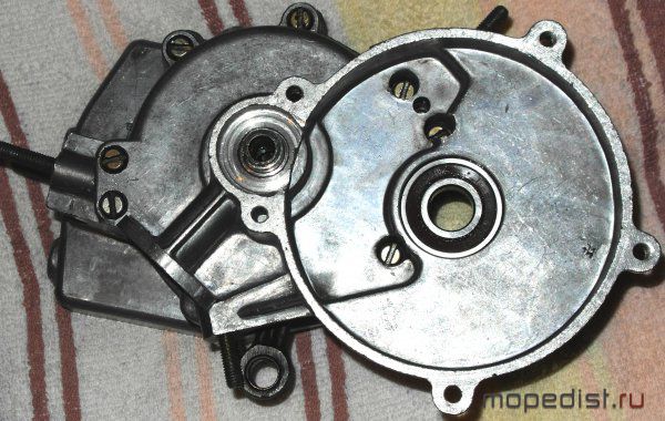

С картером пока все. Цилиндр ставить пока не буду.
Коленвал вращается мягко, без люфта. Сцепление попробовал рычагом через крышку - все работает. Подбираю сальник на 203-й и займусь электронным зажиганием на старую "подкову".

ComradeV # 9 января 2013 в 22:45
А графитовая смазка в подшипник не попадет? она не лучший материал для смазки подшипников...
Vladimir # 9 января 2013 в 22:53
Согласен с Вами. Она уже тогда попала в подшипник. Я пожалел, что запихал ее туда, но поздно. Ясно, что лучше хотя-бы Литол-24. Подумаю, наверное стоит почистить этот узел.
Vladimir # 10 января 2013 в 00:14
Вынул вал сцепления, делов - на 5 минут со съемником, завтра почищу все от графитки.
ComradeV # 10 января 2013 в 20:00
Вот, это правильный подход, надо учитывать все мелочи, в конце концов двигатель не каждый день собираем... А собрав один раз хорошо, он проработает долгие годы. Удачи!!!
Дядя Слава # 11 января 2013 в 17:16
А пружину на валу сцепления, вроде маловато подтянули.
Vladimir # 12 января 2013 в 13:12
В принципе, не вопрос ее дотянуть. Гайка полностью вошла на резьбу, усилие на ключе приличное.
На сколько витков, по-вашему, ее еще поджать?
