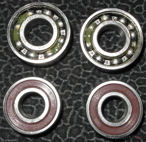

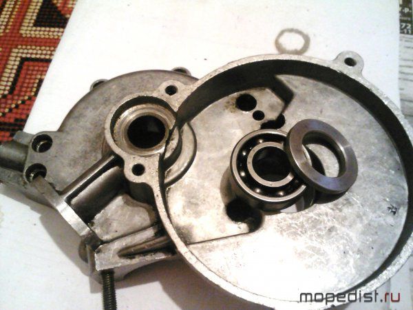

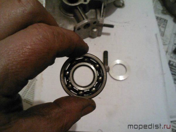

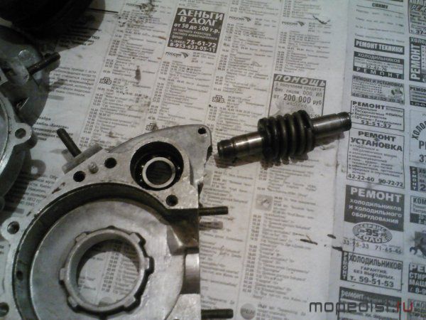

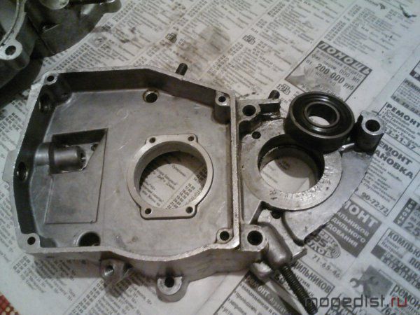

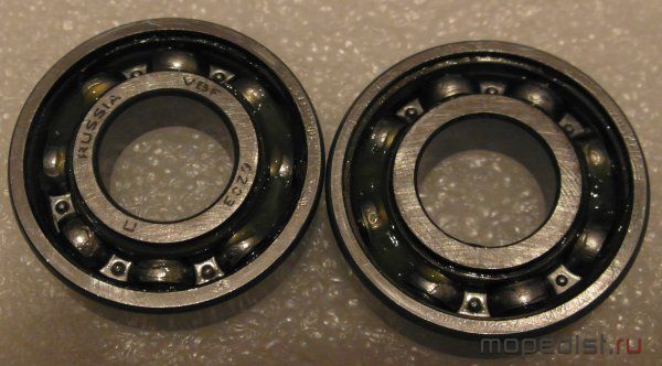

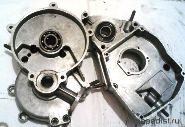

Ревизия снятых подшипников (пара 202-х и пара 203-х) показала, что все надо менять.
Люфты ошушаются легко, особенно на 202-х.
Началась эпопея по поиску нормальных заводских, лучше Советских" подшипников.
Поход на базар и автомагазины подтвердил худшие опасения. Ни упаковок, ни производителей, цены от 40 до 280 руб. Все "noname".
На вопрос "кто делает?", следует ответ :"Европейская сборка, в России заводов не осталось" или "получено от фирмы в Новосибирске".
А вот откуда "Фирма" взяла - можно не спрашивать!

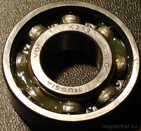

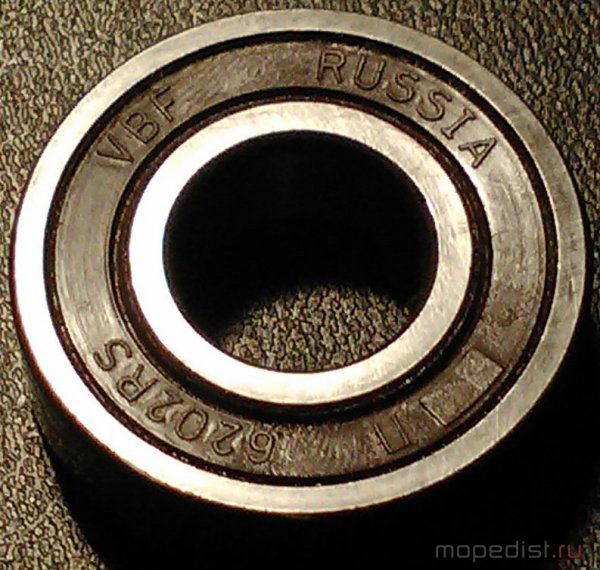

Полазил по инету, почитал про подделки китайские и зашел на сайт Вологодского завода подшипников. Созвонился с его представителем в Саратове и "вуаля"!
Все в наличии, все в смазке производителя, "Забирайте!".
Комментарии (2)
МихалСаныч # 28 декабря 2012 в 13:48
Проверь твердость надфилем с мелкой насечкой. Если пилятся (таких много), то нет смысла ставить. Все надо проверять.
Vladimir # 9 января 2013 в 13:24
Проверил. Все как надо - надфиль не берет новые.
