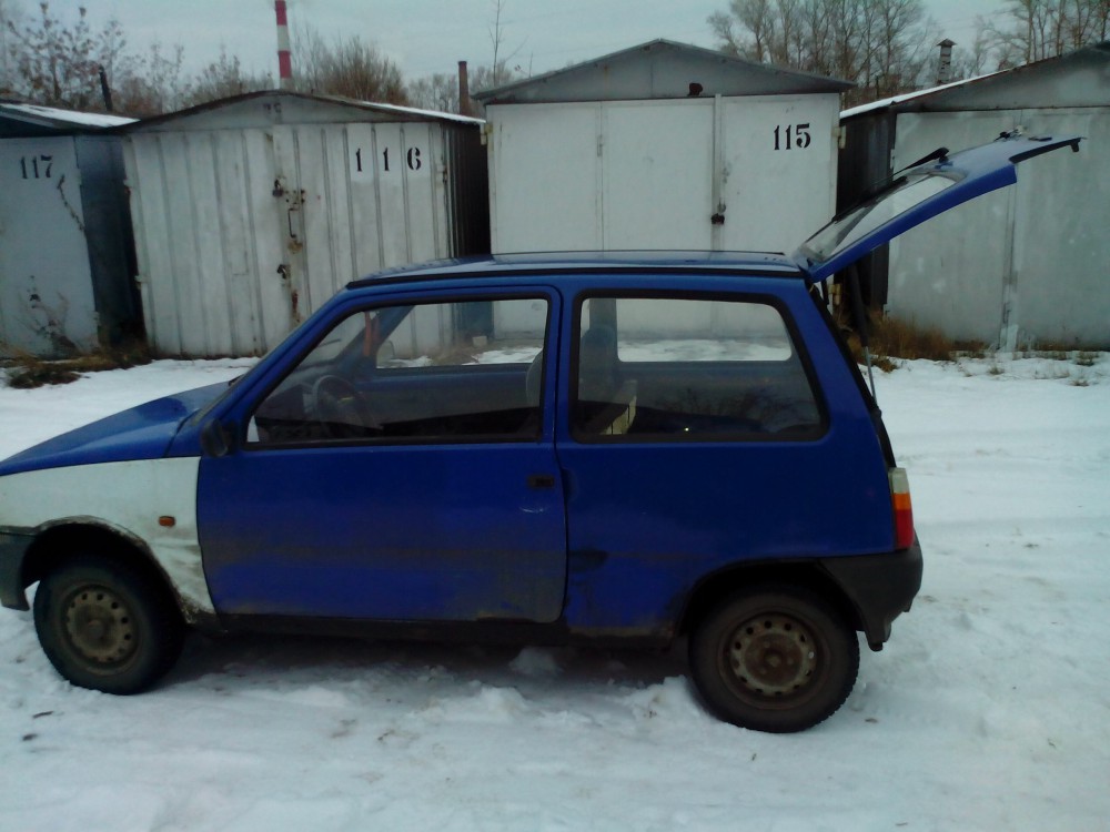

Итак вот уже как недели две как куплена и оформлена была ока. Немогу дойти до пк чтобы написать и уж темболее выложить фото сего чуда. Я думаю что все слышали шутки про очки что они тесные...коробки смерти...табуретки...
Но хочется сразу развенчать сеи шутки. Я 186 см. Зашел в оку спокойно ибо двери огромные. На водительском месте прекрасно после жигулей) Единственный минус антипацанская система. На светофоре непогазуешь(да и зачем? Я такой х не страдаю) ибо нажимаешь сразу на две педали. Педали очень очень ОЧЕНЬ близко друг к другу расположены и коврик ограничивает нажатие педали до упора поэтому легенда что если убрать коврик будет еще 15 процентов это правда. Насчет холода в салоне... греется она дольше. НО есть такой казус... если в дороге откажет вентилятор охлаждения то можно будет просто включить печку и температура сразу выровняется. Про то что это машина для эгоиста... да правда. Только двое человек поместятся там как короли...остальные двое будут "размещены" сзади.
Под капотом... Под капотом всё... я бы сказал игрушечное. Двигатель с его игрушечным карбюратором... игрушечная коробка с игрушечным и порнографическим стартером... почему? потому что на постоянных магнитах и втулка внутри стартера постоянно крошится. КРОШИТСЯ!!! это пипец... купил ремонтный комплект. Решил резвернуть под размеры... так треснула. просто раскрошилась! Это не дело дорогие сеазовцы. Лучше бы уж шарикоподшипник воткнули. Дорогие форумчане. Ветераны кто сталкивался с таким? Что посоветуете? Может стальную вставить и периодически смазывать?
Подогрев задних стекл и задний дворник порадовали... но вот работа дворника мягко говоря впечатляет... такое чувство что за тобой идет терминатор который хочет тебя убить.. изза этого хочется еще больше втопить. Коробка обычная трехступка............................. Когда начинаешь движение такое чувство что под капотом не двигатель а стиральная машина которая стирает белье жирной проститутки... необычный звук...Удивил прикуриватель под капотом... удивила запаска под капотом... многое что удивляет...всё так мило) с точки зрения технаря... вся игрушечное) В плане проходимости ей одназначно плюс... проезжая по гаражной дороге где всё измесили самосвалы и где жигули врятли проедут этот жук отчаяно будет цепляться своими маленькими колесиками за ухабины... если застрянет не беда... один человек может её не только вытолкать но и растолкать и завести.
Расход топлива... ну знаете находя на стоянке влястящие десятки можно наскрести на недельную поездку, вообщем о топливе наконецто позабыл)
А зимой заменит квадрик. Квадрик люкс)
Кузов... кузов в целом нормальный. Нормальный потому что машина поцеловала гольф на светофоре. Но была в ремонте где кое как исправили следы. А вот капот придется рихтовать и подваривать. Хотелось бы расказать еще но пока еще не нашлось. Позже выложу детальные фото.

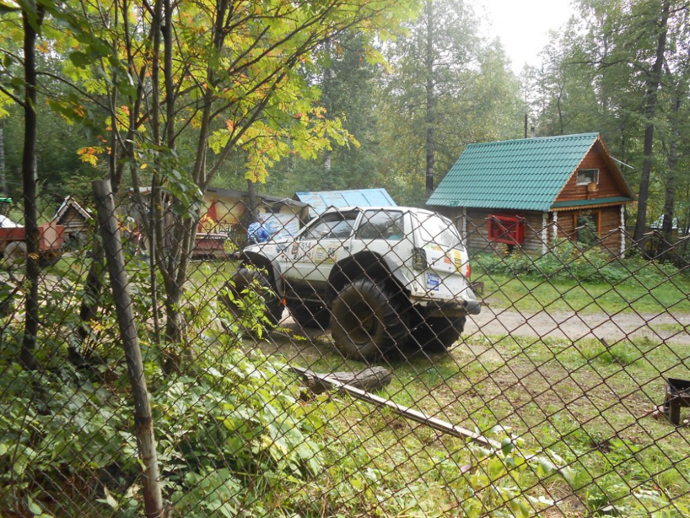

ездили на таком Окуньке в горы... всякие пузотёрки рядом не стояли и по проходимости , и по расходу. Мы даже по мелководью на ней ехали прямо по реке, а уж тяга по бездорожью... ! Впрочем запоры и всякие там инвалидки - плоскодонки всегда отличались этими качествами (ведь спроектированы для людей с ограниченным физ. состоянием). Вот сюда мы добрались легко (чего не скажешь за пузотёрки):

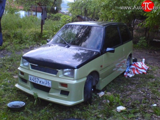

У колхозников все пользуется успехом. Хачюнинг не обходит стороной и этот автомобиль:

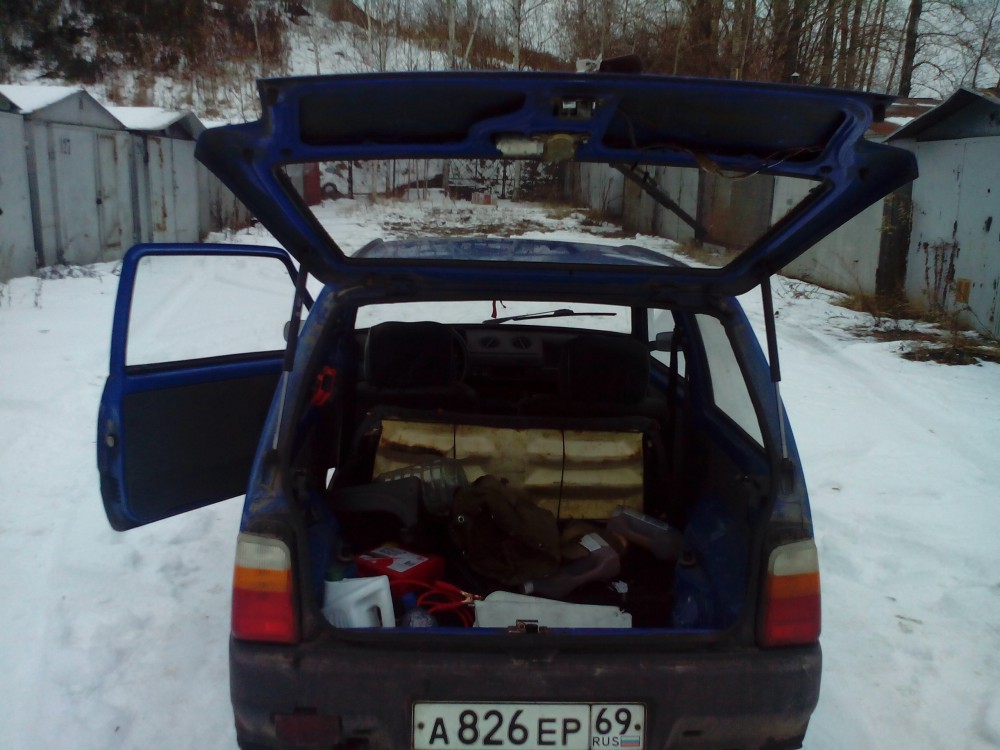

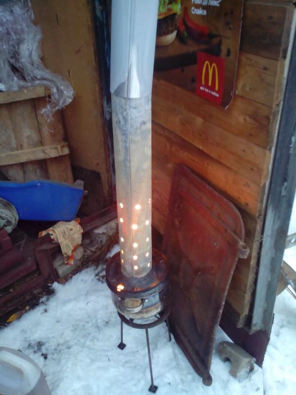

Вот окаушечка. Только сегодня получилось сфоткать. Чтобы не создавать новых записей в блоге попутно выкладываю рабочий проэкт печки на масле.
Кстати очень жарко топит. Топливо достается бесплатно. Обычное фритюрное масло. Даже выхлоп чище и приятней чем отработка. Сейчас домой приехал проварил конструкцию. Завтро сделаю заслонку. Нехватает колорифера для накопления тепла. Но чтонибудь придумаем)
ezdok # 15 декабря 2014 в 18:29
Топливо из макдоналдса?
Inoy47 # 15 декабря 2014 в 19:00
Да. Фритюрное масло. Некоторые автомобилисты его очищают и льют заместо соляры в дизель. Работает.
