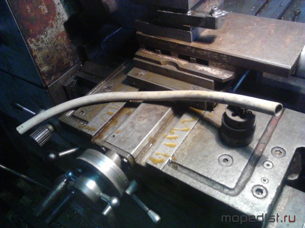

Килогерц, когда я приобрел этого зверенышаи увидел тонкий шланг-я был в шоке!Ну,естественно-стал лечить:шланги увеличивал в диаметре,укорачивал,менял конструкцию впуска.Все плохо.У немцев ничего лишнего или неправильного нет-только шланг диаметром внутри 18мм и с родным ресивером после карба.Такая у него настройка впуск-выпуск.Фото родного немецкого шланга:
Меня заело немного и на eBay приобрел фирменный глушак за 100 евриков.Так он длиннее где-то на 20см и сияет хромом.Но мотор с ним не поёт!Поставил карб от китайца 4хтактника,конусный бумажный фильтр тонкой очистки от пылесоса и старый глушак-и все запело,мотор раскручивается в долю секунды со звоном и прекрасная тяга.Глушак,вероятно,на большую кубатуру рассчитан,Симсоны моторы по кубатуре разнятся,и вероятно сам продавец этого мог не знать,иначе бы предупредил.Теперь имею блестящий новый памятник своим 100 еврикам.Да,не новый-уже дымком попахивает,работал малость.Может,кому продам по дешёвке.Да,шланг воткнул таки от Ракеты,самый жесткий,со стальной спиралью,и выточил переходники на фильтр и резонатор.
Лепесткового клапана в Симсоне нет.Но уже на новых разработках я видел на eBay цилиндры с клапанной коробкой.
Редактировалось: 1 раз (Последний: 9 ноября 2012 в 23:51)
