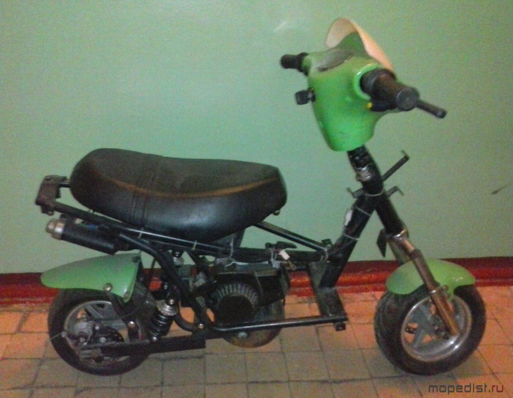

Народ, кто знает, где достать такой моторчик?

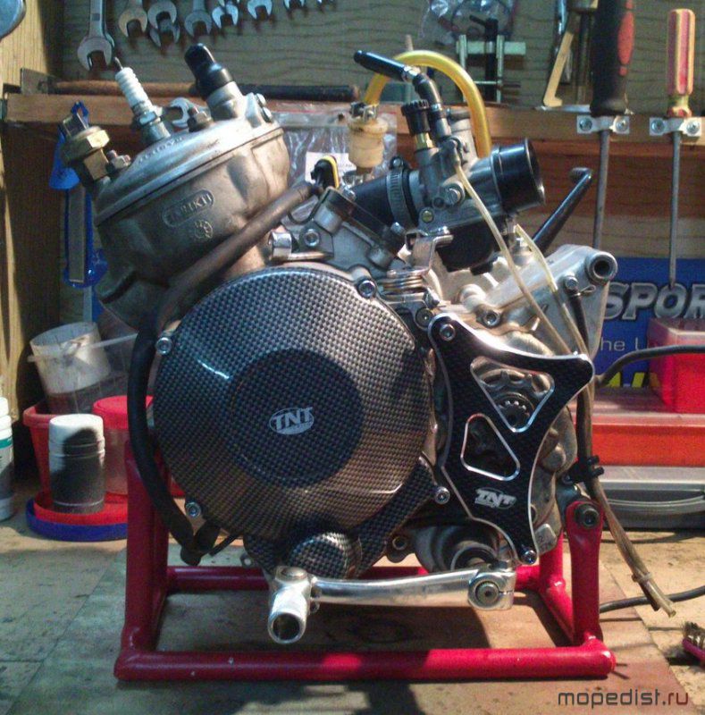

kroha, я его сам собрал))
Именно такой достать будет сложно glasses
Тюнинг ровным не бывает XD
Pedro de Pakas
2 часа назад
kroha, http://www.snowsport.ru/index.php?chp=showgood&num=4913
Можно ушатанный мопед с ним найти дешевле.
Посмотри ещё барахолку moto50.ru, там сейчас дербанят пру триггеров.

Думаю такой моторчик поставить на 11-ую ригу, кто что скажет про этот мотор.

Это моторчик для маленького детского мопедика.
У него ведущая звезда как сверло бормашины и требует цепь с мелким звеном. Есть такой же мотор, но с понижающим редуктором и звездой под нормальную цепь. Но все равно для Риги-11 он слабоват, к тому же славится ненадежностью.

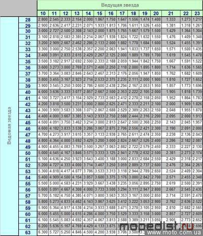

Итак хотел поднять одну тему касаемо максимальной скорости и оборотов на двигателях фмб.
Дано- мопед альфа 72сс
Максимальная скорость 80 км.ч.Обороты(если верить тахометру 7500 об.мин)
Если ручку газа выкручивать не до конца то обороты будут (допустим 5500 или 6000об.м)
Всем известно ,что максимальная мощность двигателя достигается на определенных оборотах(но не на максимальных).
Тогда вопрос-почему китайское чудо техники при 6500об.мин едет- 70км.ч
А при 7500 -80км.ч.? Ведь максимальная мощность достигается не на высоких оборотах?
(Было б хорошо если б кто выложил график зависимости оборотов от мощности)
Буду рад дельному совету(ну или по правте меня если,что не правильно написал),тк устал томить этот вопрос scratch

вращающий момент, создаваемый мотором больше суммарного тормозящего момента, вот он и едет. Обороты двигателя растут пропорционально скорости.
Поставьте ведомую звезду с меньшим количеством зубьев, а ведущую - с большим. Тогда разгон пойдет до, скажем, 5500 об/мин. Далее тормозящий момент будет продолжать расти, а вращающий - падать. При равенстве моментов мопед ускоряться перестанет.

Степан, вообще-то мощность фмб обычно указывается при 7500 оборотов. Видимо где-то там у него максимум мощности и лежит.

Степан, Незнаю как технически но на практике моей дельты вот так. При звездах 14×39 на 4ой передаче при 6000об скорость была 60км/ч, после установки 14×36 скорость при тех же оборотах стала 70км/ч.

Сергей К., но если вы поставите сзади звезду 14, то не полетите. Момент тоже важен.
Сергей К.
2687 дней назад
plotter, конечно не полечу, да и 14 назад вы не впихнете, а если ведущую поставить на 15 то передачи станут длиннее и скорость вырастет. При этом мот потеряет в разгоне, поэтому на маленькой кубатуре этого делать не стоит. Если бы у меня сейчас стоял 110 то ведущую я бы поставил на 15 а для моего 86 это будет тяжело в разгоне.

Капец!Вот кому-то было не лень такую табличку делать.(явно какой то ботан)

ооочень сложная таблица, конечно... поделить число зубьев ведомой звезды на число зубьев ведущей. полторы минуты работы в екселе.
