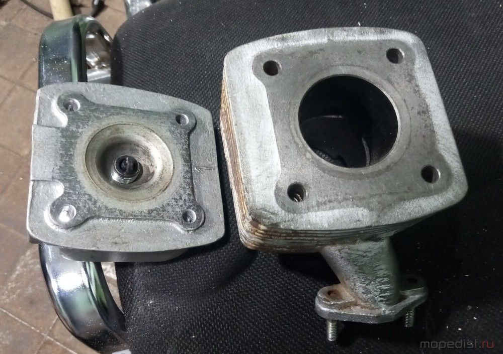

Народ, подскажите! Хочу убрать прокладку между головкой и цилиндром. Для эксплуатации на 92-м бензине. Поверхности надо притереть. На "Кроте" они широкие, без буртиков. Варианта два - притирать как есть, типа большая площадь это хорошо или проточить головку, сделав буртик, типа как на Д.
2 часа назад
МихалСаныч:
Нет, не хорошо. Нужна прокладка.
Если протачивать, то протачивать и цилиндр тоже. Но заранее примерить объем камеры сгорания и степень сжатия. И рассчитать сколько снимать. Иначе можно не угадать.
И заменить свечу, такой длины не годится. Это только на Хонду.

Снимать для увеличения степени сжатия я не буду. Имелось ввиду снять лишнюю площадь головки, дабы притирать поясок, а не всю площадь.
Сzech
Тегусигальпа
587 дней назад
МихалСаныч:
Свеча будет эта.
Почему?
хотя меня никто и не просил
(c)
2 часа назад
МихалСаныч:
Можно, но качества не будет. Значит дорогой бензин будет гореть напрасно.

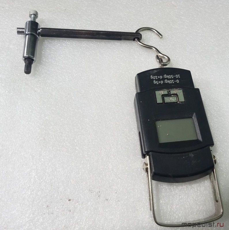

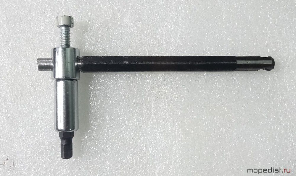

Собрал картер. По правилам хорошего тона, винты надо затягивать динамометрическим ключом. С щелчками мне ключ не нравится, а тот который с индикацией - стоит конских денег. Сделал эрзац. У стандартного воротка 1/4 удалил стержень. Вместо него изготовил другой (шестигранник привода трамблёра "Волги" или "УАЗа"). Длинна 100 мм. На конце уже было отверстие. В торце нарезал резьбу М5, для фиксации воротка.
В отверстие зацепляются весы - безмен. По правилу рычага вычисляем, что усилие для затяжки М6 (10Н/м) состовляет 10 кг. Так и тянем в несколько приёмов.
Vento
908 дней назад
МихалСаныч,
Немного не допонял методу сия. Разве расчёт рычага не нужен? Мне так кацца, что у воротка 10 см и 50 см приложенные 10 кг будут разными в моменте. Не?
МихалСаныч
Вологда
2 часа назад
Vento:
Нужен. 10Н/м это 1 кг/м или 10 кг на 0,1м, как у меня. В десять раз уменьшили плечо силы и в десять раз увеличиваем саму силу.
2 часа назад
Я конечно прошу прощения из-за своей дикой дремучести, но КРУТЯЩИЙ МОМЕНТ измеряется в Н х М, или в Кгс х М.
МихалСаныч
Вологда
2 часа назад
Харитон, Да всё верно. Не те знаки поставил. На величине цифр это не сказывается.

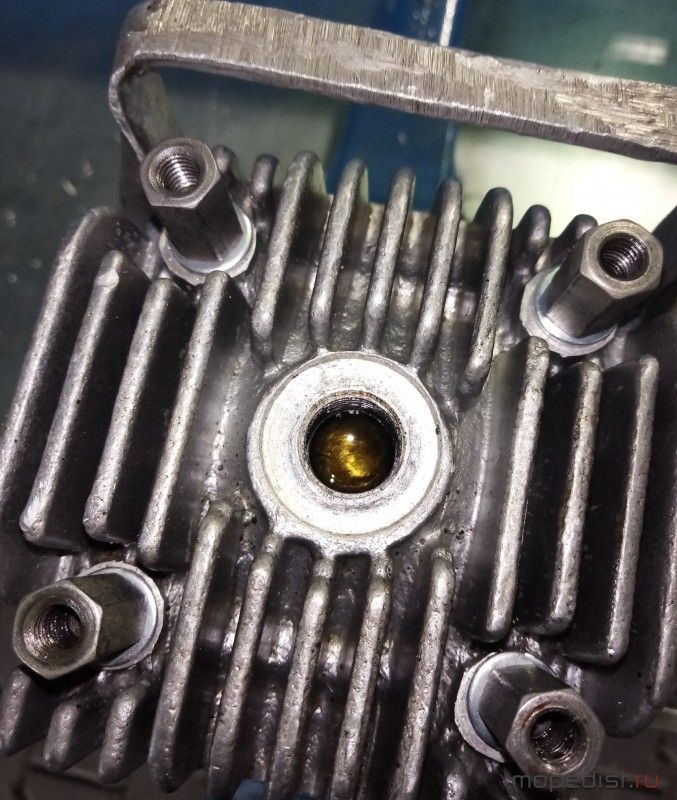

Промерил камеру сгорания без прокладки. Заливал масло до начала резьбы. Получилось 7 кубиков. Нормально получается под 92-й бензин. Осталось как то притереть головку.
11 часов назад
МихалСаныч:
Это просто делается.
А вот высота от верхней кромки выпускного окна до верха цилиндра - это интересно.
МихалСаныч
Вологда
2 часа назад
Как? Спрашивал, а в ответ тишина. Высоту завтра скажу.
2 часа назад
МихалСаныч:
Я писал как.
11 часов назад
МихалСаныч:
Как?
Ну, как... Берешь моторное масло и смазываешь им торец цилиндра - всю площадь. Потом берешь абразивный порошок из-под наждачного круга и посыпаешь на масло - тоже по всей поверхности торца. Потом берешь головку и тоже смазываешь маслом поверхность, которую будешь притирать. Кладешь головку на цилиндр и начинаешь её двигать, круговыми движениями с малым радиусом. Не крутить, а именно сдвигать. Сделав 10-15 движений поворачиваешь головку на 90* и делаешь еще 10-15 движений, потом еще раз поворачиваешь и двигаешь. Пока не услышишь вместо шуршания зерен абразива писк металла по металлу. Тогда убираешь грязное масло, наносишь чистое, посыпаешь абразивом и продолжаешь притирку. Так до тех пор, пока не появится ровная серая поверхность на обеих плоскостях: головки и цилиндра. После этого можно еще раз смазать и покрутить головку на цилиндре - именно покрутить - без абразива. Мелкие частицы абразива в головку уже внедрились и они довершат процесс притирки.
На этом всё.Добавлено спустя 2 минутыДа, небольшое уточнение - порошок абразива из-под наждачного круга очень желательно "промагнитить" постоянным магнитом, завернутым в бумагу или полиэтиленовую пленку - вытянуть все железные включения.
МихалСаныч
Вологда
2 часа назад
Паста для притирки клапанов пойдёт?
11 часов назад
Пойдет. Только процесс притирки может сильно затянуться на такой мелкой пасте.
Можно ускорить его, если сначала потереть отдельно головку и цилиндр на мелкой наждачной бумаге, уложенной на зеркальное стекло или ровную шлифованную керамическую плитку. С водой, чтобы абразивное зерно не забивалось.
Тоже круговыми движениями, с поворотом на 90*. Тереть вперед-назад и вправо-влево тоже можно, но тогда будут перекрестные риски, а их труднее убирать последующим притиранием на мелкой пасте.
