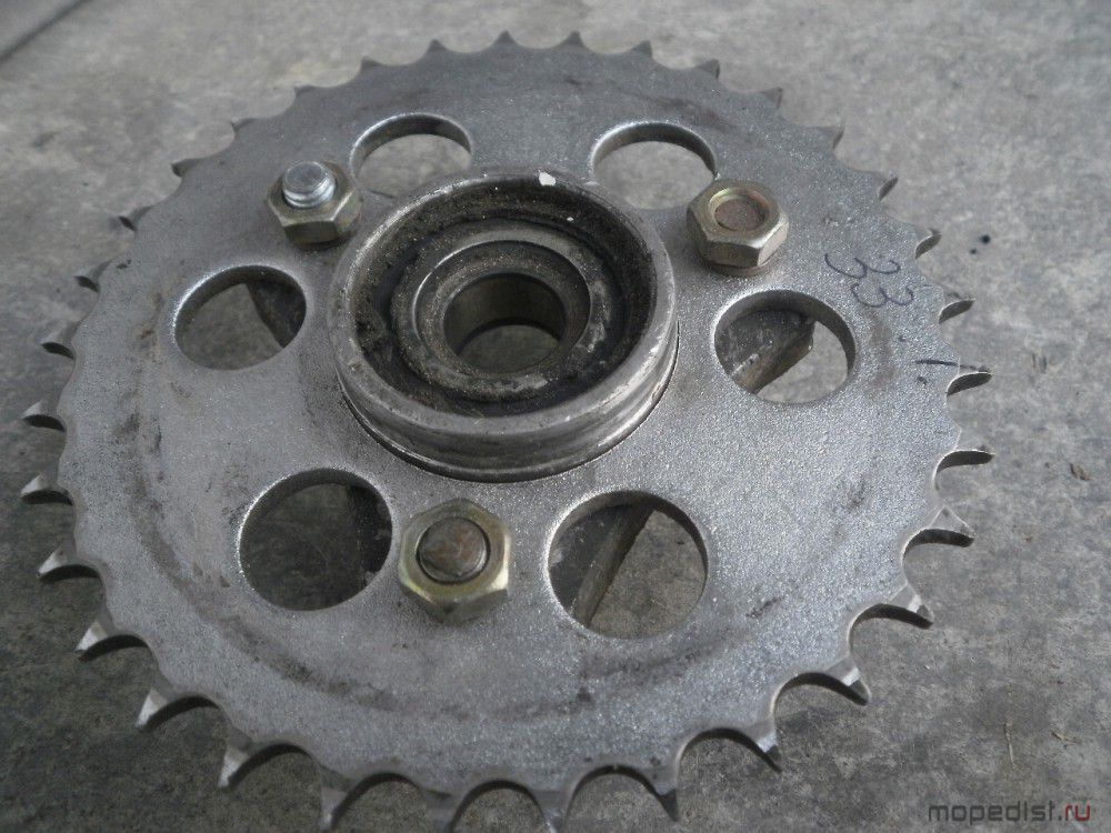

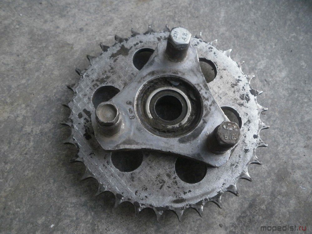

Есть необходимость поставить хитрую "верховиновскую" звезду под 428 цепь на рижское колесо. Что-то никак несоображу, как это сделать... Радиус, по которому расположены отверстия в звезде, соответствует радиусу отверстий в ступице. Можно было бы напрямую к ступице закрепить, но втулки какие-то нужны, или цельная проставка. Да и хотелось бы разгрузочный подшипник иметь и демпфирование хоть какиое-то...
Подкиньте идей плиз.

Приварить три штыря к звезде, как это сделано у рижской. И втулку - для центровки и отстояния от ступицы.

Карпатовская звезда на рижском треугольнике.. laugh
Как видите, ничего особо сложного тут нет. Звезда зажимается либо в токарном либо в расточном. Затем центральное отверстие протачивается под нужный размер посадки далее весь бутерброд зажимется в тисках и сверлом подходящего диаметра намечаются отверстия по месту. После уже досверливается в станке.
Напрямую звезду кступице крепить нельзя. Ни через втулки, ни через проставку. Должна быть эластичная муфта и разгрузочный подшипник. Иначе будет разбивать стяжными болтами ступицу и будет неравномерный натяг цепи. Также будет загибать ось и страдать подшипники в ступице.
Только через резиновые дэмпферы оно будет ходить долго.

Отцентровать обе звезды вместе и скрутить болтами. Далее тиски, сверло и напильник.
Когда то на минике сточилась задняя звезда, и не мог найти такую же. Переточил из альфовской, скрутив их вместе, просверлил нужные отверстия, зажал обе в тиски и подровнял напильником.
Разумеется, через резинки должно передаваться усилие на ступицу. А центровка и осевой упор через втулку с подшипником - это само собой.
