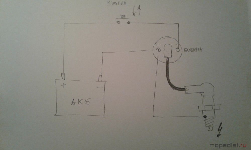

Александр, smoke Если не сделать проверку как я написал выше - причину долго прийдется искать!

Чтобы прозвонить эл. цепь на массу, нужно отключить бобину?

Если + катушки подключен, то при прозвонке прибор показывает 000

Добавлено спустя 3 минутыПри размыкании кулачков, прибор показывает замыкание. В чём дело?Добавлено спустя 13 минутПри отключении бобины, замыкания нет.Добавлено спустя 26 минутТак, искра есть до внешней катушки.

Latgalec тебе правильно написал, смотри его фотку. У тебя собрано неправильно, пластмассовая хрень с другой стороны.

Александр:
Значит у тебя там неисправна бобина.

В общем, проблема в высоковольтной катушке. Одну из обмоток замкнуло.Добавлено спустя 1 минутуПодскажите, какой номинал должен быть у наружной (высоковольтной) бобины?
Поставь бобину от старых машин: Жигулей,
Москвича или Запорожца и не ищи ничего другого.
Либо ставь ТЛМ-3, она шла в качестве штатной к мотору Д8.
Обязательно нужно сделать хорошее - отдельным проводом - соединения массы мотора с массой бобины! Надеяться на то, что хороший контакт будет через раму, не нужно. podlec

Александр, Всё проверяется по отдельности... Все провода должны быть откручены.....
Бобину тоже можно проверить с помощью аккумулятора....
на кнопку надо быстро нажимать несколько раз.... На свече должна проскакивать искра...

Всё сделал. Бобину с массой проводом соединил (это сам додумался). Купил новую тлм-3.
Всё завелось, поехало.
Спасибо всем большое.
