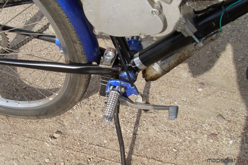

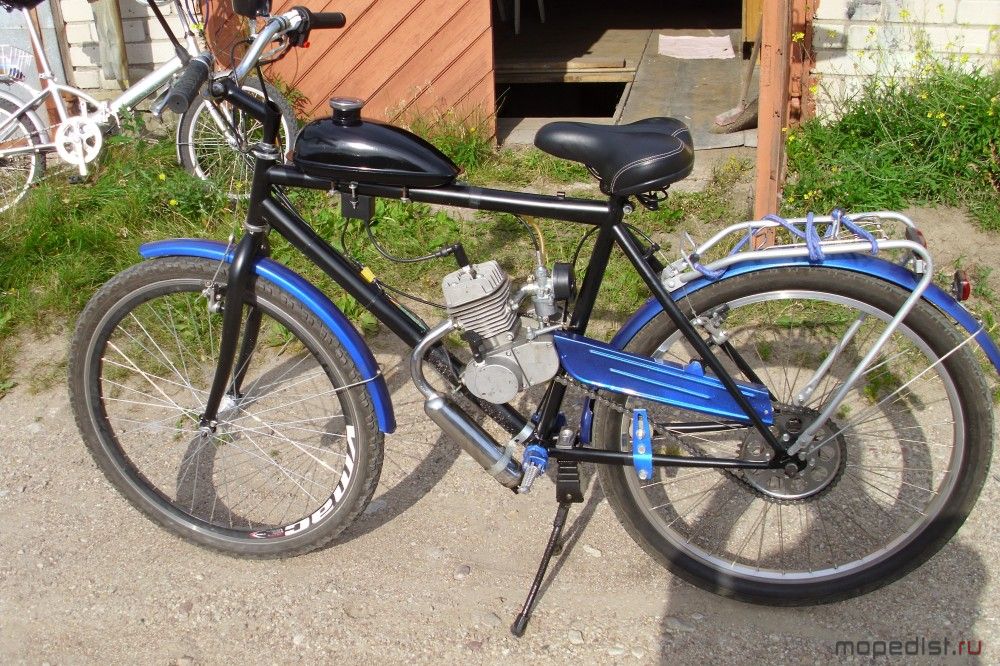

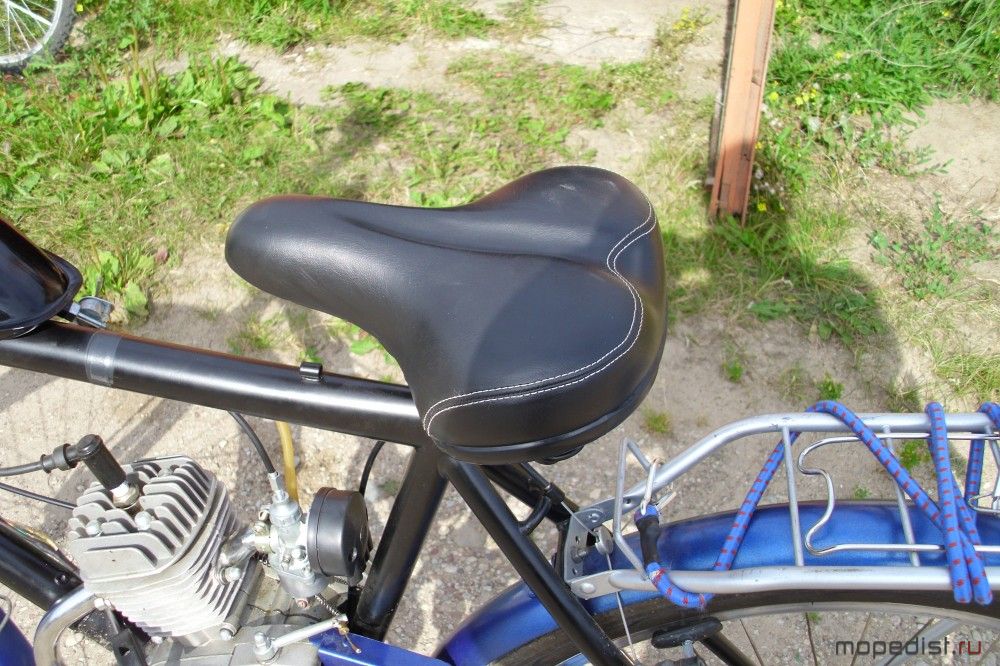

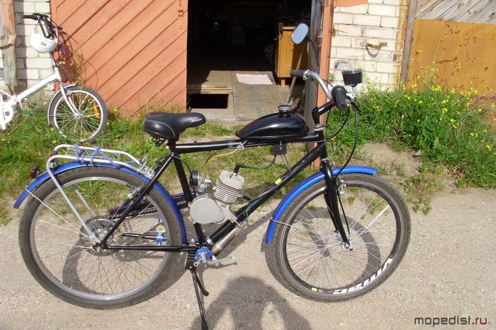

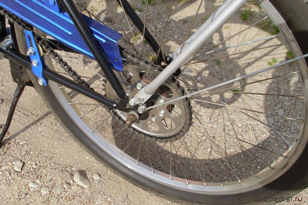

Добрый день. Предлагаю к смотринам свой мотовел. По выходу на пенсию образовалось много свободного времени и я решил сотворить простое и дешевое транспортное средство. Конфисковал у сына вел, он у него всеравно больше 10 лет без дела. Друг привез из Германии комплект Ф-80 и работа закипела. Очистил догола и окрасил порошковой краской. Поскольку мощьности ф-80 достаточно, то от педалей решил отказатся изначально. На гайки коретки наварил кронштейны крепления откидных подножек а так же педаль тормоза.Это дало экономию веса. Заднее колесо переобул на более широкую резину 2.10. Снял кассету и перевернул колесо. Пришлось под звезду делать текстолитовую шайбу, иначе цепь по покрышке ширкала..Шайба имеет внутренний диаметр по оси под кассету, благодаря чему отпала проблема центровки звезды. Для облегчения в звезде расточил отверстия. Заднее крыло пришлось купить от круизера, шина не влезала. Переднее пришлось купить новое с двойным ободом, старое сильно кривое было. Седушку выберал самую мягкую из доступных. Руль заменил на повыше. Установил зеркало и спидометр. Для запуска поставил ручной стартер. Запускался мотор хорошо даже весной по холоду. Сначала катался недалеко от гаража и все было гладко. 14го июля решил прокатится до Кулдиги, там фестиваль мопедистов проходил. А это 100км вот тут и стали неожиданноси вылезать. Посли 30км взбунтовалась пятая точка, пришлось привалы делать. Вспомнил какая шикарная седушка была у меня на Днепре.Где сейчас такую найти. Следующий сюрприз на 60ом км заглох мотор, бак оказался пустой. Кушает однако не по детски 3л на 100км. Скорость держал 37-40км ч. Закзал у китайцев набор жиклеров, будем подбирать. Еще всплыло что глушитель сильно забрызгал заднее колесо и вибрейк сказал тю тю. В планах заменить на длинный глушитель. Впечатлений от фестиваля море. Организация великолепная. Учасники лучше раскажут. Хочу установить на свой ф-80 зажигание автомат новикова. Перекопал эту тему но нигде не нашел пригодно ли кдшное магнето для этого и какие параметры обмоток для совместимости с схемой. Буду очень благодарен если кто на путь истенный направит. Ближе к зиме хочу перебрать мотор, отбалансировать по феншую. в поршне над бобышкой пропилить окна,чтоб подпоршневое пространство лучше вентелировалос и днище поршня охлаждалось. Есть мысли поджать картерный обьем и проверить степень сжатия. Но это после грибного сезона.Это мое первое представление на форуме, прошу извенения если что не так.

Велик конечно сделан хорошо, но позвольте вставить свои 5 копеек. Уйти от педалей ради веса не совсем понятная причина, во-первых заводиться на армстартере идея я б сказал крайняя т.е если нет возможности это делать с толкача т.к иначе есть вероятность сорвать шпонку или паз на валу или магните, усилие на Армстартере большое, качество арма не очень хорошее, себе я его переделал но у меня нет возможности с толкача заводить и педалей т.к есть КПП с обгонок муфтой о ней позже. Так вот первое что страдает когда ездишь без педалей так это сцепление, оно не предназначено для таких нагрузок при трогании, сухари буксуют и стираются тем более у вас звезда ведомая на колесе на 42 а это 1/17 всего понижения. Для того чтоб трогаться без особых последствий на таком сцеплении надо минимум понижение 1/30. Почему я это пишу, потому что я через это прошел, первый сезон я откатал с педалями, сказать честно ими пользовался только на старте, а хотелось по мопедному да ещё и чтоб в подъём без педалей, в общем сделал я своему мотовелу КПП на 3 передачи и убрал педали, а вместо них поставил подножки и лапку тормоза и при этом передаточное на первой 1/32 и на третьей 1/17 брал подъёмы на которые может заехать автомобиль, даже в 11 градусный подъём с места трогался, мопед едет 5-6 кмч на холостом с отпущенной ручкой газа. Скажу по опыту передаточное выше 1/35 делать не имеет смысла если вам не нужно ездить постоянно по песочку и снегу. Золотая середина 1/32 на первой и 1/17 на 3 й передаче, где у мопеда минималка 6 кмч, а максималка 50 кмч.
По поводу расхода,великоват из за езды скорее внатяг с ф80 если постоянно открывать газ на всю ест где то 2.5 литров/100, но в вашем случае много бенза улетает на разгон т.к он вялый без педалей с таким передаточным мотору тяжело бенз улетает в трубу, до 20 кмч его трясет и сам разгон продлен по времени. Если ездить на средних оборотах в районе 4500-5000, то можно в 2 литра уложиться легко, но в городе односкоростной вариант у меня и ел бак 1.7 л на 60 км. По поводу жиклеров, ну можно их купить в Китае, а можно и проволочку подобрать впаивая в жиклер, тем самым уменьшая его сечение. В итоге я путем практическим остановился на проволоке 0.15 мм что дало мне плюс 4кмч максималки и двигатель перестал строчить. Что касается тяги на низах то если обрезать внутри глушителя трубку то тянуть на низах станет сразу лучше, я так проездил сезон потом вообще прямоток сделал и в этом году вообще альфовский глушак поставил, его правда пришлось рассверливать чтоб он не душил мотор, но он все равно тише родного и жстетичнее.
Барабан Арма у меня отработал не долго я его потом сделал стальным намотал нормальный шнур и больше он меня не беспокоил. Мопед ни разу не подводил, а бывало проезжал за день 250 км с газом на всю

Мотовел это очень упрощенное средство и поэтому приходится выбирать подходящий компромис. Была мысль оборудовать планетаркой, но посчитал это дорого, излишне сложно и ненадежно. Это дополнительный вес и трение. Поскольку ездить приходится по хорошим дорогам, то я и сделал такой выбор. Расход 3л это по трассе на постаянной скорости 35-40км. По городу не потдается расчету. Приедут жиклеры поиграемся. Глушитель однозначно надо менять. Тронутся с места, достаточно легкого толчка и никаких неудобств не испытывал, а вот ехать в потоке машин не очень уютно, все тебя обгоняют. Звездочка родная на 44зуба. Четко ощущается необходимость автоматической регулировки опережения зажигания. Это поможет при трогании и на полном ходу большой плюс. Этим сейчас и озабочен. За оценку благодарю.
планетарка если будет в колесе то да долго она не протянет под мотором, надо промежуточно ее ставить.
