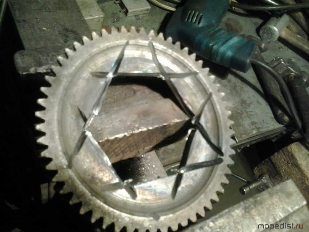

Хочу выточить ведомую звезду на 62 зуба. В приоритете тяга,а не скорость.брал для езды по лесу, в городских дворах,и т.д. в общем не для трассы. Кто-то ставил большие звезды?

Всем спасибо за совет! Велик китайский марку не знаю брал в сборе с мотором за 15.Он на моей аватарке. Мотор f 50. Почему 62? Это примерная средняя величина равная 2й скорости. Мне тут подсказали,что 44 зуба-примерно 3я,78-1я. 62 думаю оптимально будет и по тяге и по диаметру звезды. Я читал комменты пользователя ganstown, он себе коробку поставил 3 ступенчатую.И приводит расчеты какое кол-во зубьев примерно соответствует какой скорости.

Всем большой привет! Поставил 62 зуба. Очень доволен.в горки прет нормально. Пока обкатка,помогаю педалями,много газа не даю.

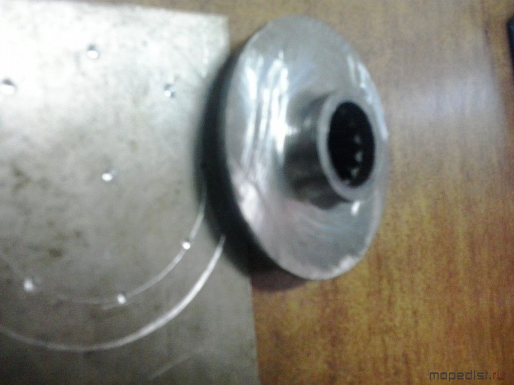

Берётся стальной лист (лучше из стали 45 или 40Х)нужной толщины. Размечается, на делительной окружности накерниваются центры впадин зубьев, сверлятся диаметром чуть больше диаметра ролика цепи. Остальное дорабатывается ножовкой, напильником, болгарой, эл.лобзиком, наждаком и т.д и т.п. Термообработку можно сделать, нагревая каждый зуб газовой горелкой и охлаждая маслом.

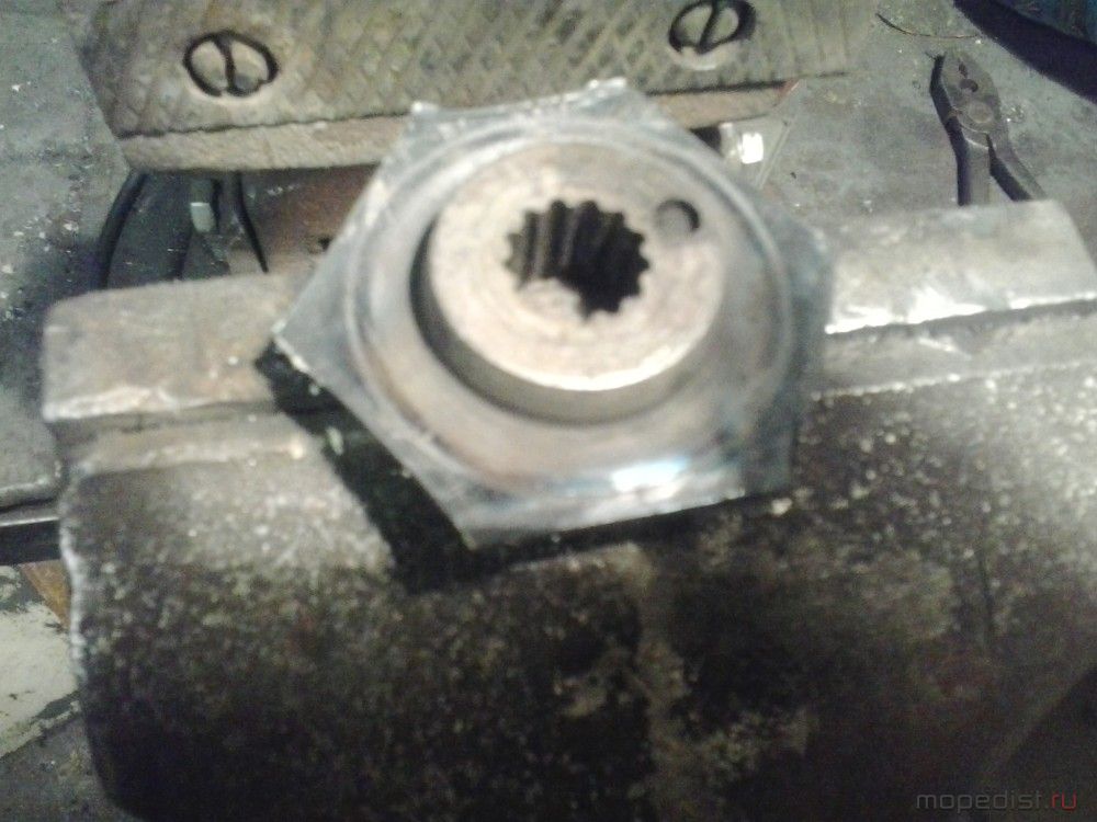

А вот ежели я взял шестерню карпачёвскую....
и далее нарезал 8 зубов....
Сама шестерня не калёная, а только венец и шлицы. Теперь у меня получилась звезда на 8 з с калёными шлицами, но сырым зубом. ЭЭЭЭ ... как бы мне зуб закалить не испоганив шлицы ? scratch

Нашёл, где вырезать ведомую звезду. Но там только сталь Ст3.
Кто-нибудь может подсказать, где в Санкт-Петербурге можно найти листик стали 45 или 40Х размером 300 х 300 х 3 мм.

Не испоганив шлицы лучше всего калить на установке ТВЧ (токи высокой частоты).
https://www.youtube.com/watch?v=zggPXtfO950
Можно нагреть венец газовой горелкой. Чтоб не отжечь шлицы на них поставить охладитель - массивную втулку или чашку с водой.
Сталь3 можно использовать, но придётся делать цементацию. https://ru.wikipedia.org/wiki/%D0%A6%D0%B5%D0%BC%D0%B5%D0%BD%D1%82%D0%B0%D1%86%D0%B8%D1%8F_%D1%81%D1%82%D0%B0%D0%BB%D0%B8
