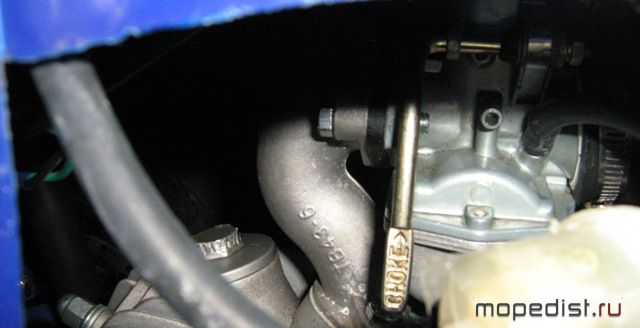

Уф блин наконец ожил движек- пернул при запуске, и то счастие крутить долго не стал, поскольку квадр стоит дома-затащил в квартру сняв колеса, с приятелем на пару, поскольку покупать гараж не тороплюсь(думаю менять ПМЖ). После манипуляций с карбом продувка, промывка, вроде ожил движек, посмотрим как летом будет трындеть, блин ну до чего капризный движек ё-маё, как турбина авиационная прям. А я так думаю и японский аналог тоже видимо не подарок, чет пригляделся к патрубку между карбом и цилиндром а он то буквой "ЗЮ", качество смеси в нем ессенно падает при всасывании холодной смеси в цилиндр, поэтому на холодную такой трудный пуск, видимо смесь просто конденсируется при холодном пуске в такой кривой трубке, и ессено искре трудно поджеч такую не качественную смесь, тут блин факел нужен. Причем как народ пишет кикстартером проще запустить его чем стартером, ессено толчок сильнее, чем стартером.
Mahovik
Щёлкино
51 день назад
Что-то у тебя чувак не то... То ли с движком, то ли с руками... Более неприхотливого движка я не встречал - работает годами безо всяких вмешательств. И не только у меня.
pilon707:
У любого движка проблемы при пуске на "холодную", для этого есть обогатительная заслонка в карбе - заслонку прикрыл, смесь обогатилась, завел, прогрел, заслонку открыл и поехал. И что в твоем понимании "холодная смесь"? Это сколько градусов? Мой движок без проблем заводится при температуре до -5. Без обогатительной заслонки.
И еще! проверь зазор между электродами свечи - при слишком маленьком зазоре будут проблемы с работой движка. На моем движке зазор 0,8 мм.
