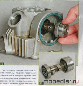

[quote=]Частенько бывает, что фланец на распредвалу сидит неплотно и со временем прокручивается[/quote]
Ну вот фото распредвала так что получается фланец просто запрессован на вал? И никаких там шпонок? Так ежили металл вала или фланца кака, то при нагревании фланец однозначно соскочит с вала. И тогда кердык вообще движке.
Тут где народ писал про подшипники -могут проворачиватся при нагревании если металл головы кака.
