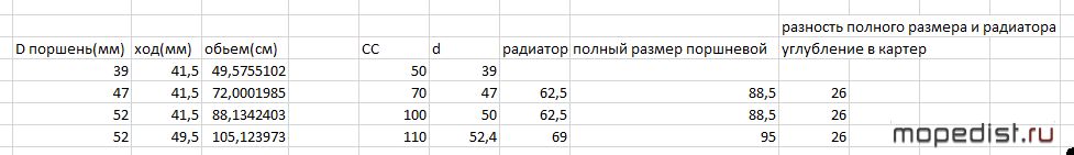

провел некоторые расчеты и не могу прубиться, либо нас *** либо объясните меня.
площадь и объем, это же разные вещи!

Площадь- плоскость, двухмерное пространство, объем- трехмерное.

вот я о чем и говорю, т.е. маркировка например в 110сс на движке 139fmb с поршневой 110, соответствует объему в 68 (окр)? либо 81 если с ходом поршня 49,5

Skarobey, Не забивайте маркировкой себе голову, китайцы маркируют как им надо а не как есть. В таблице вам ясно написано,ход поршня и размер цилиндра, с одинаковым ходом но разным цилиндром объем больше или меньше. Чисто теоритически у вас должон быть 49.5 ход 52.4 горшок и 106.7 объем. Померейте поточнее, я чото подзабыл но вроде как 70мм это длинный ход 49.5

Skarobey, Вот нашел 70мм это длинноход 49.5 а 41.5 длинна горшка 60мм или 6.2 Я не понял что за ролик но теоритически если он клинит то и крутить нормально мешает. В обратку тоже бывает бьет, не критично.

Nikanor, Значит у вас (глядя на таблицу) получается 88.1 куб, цилиндр 52, длинна от прокладки до прокладки 60мм говорит о том что у вас короткий ход 41.5 в таблице 90 класс 88.1 обьем, правда не знаю может есть какая головка которая увеличивает объем еще на 20ку.

Объем рабочий цилиндра, тот шо пишут на цилиндрах, равен квадрату радиуса поршня умноженное на 3,14 ( площадь круга или площадь поршня) и умноженное на высоту ( ход поршня)! ЯД Расстояние от ВМТ до НМТ не есть Ваша длинна от прокладки до прокладки) stuk

Померил на выходных ход поршня, вышло 50мм, что с погрешностью получится 49,5 , получается у меня 110см^2?! Спасибо всем за советы!
