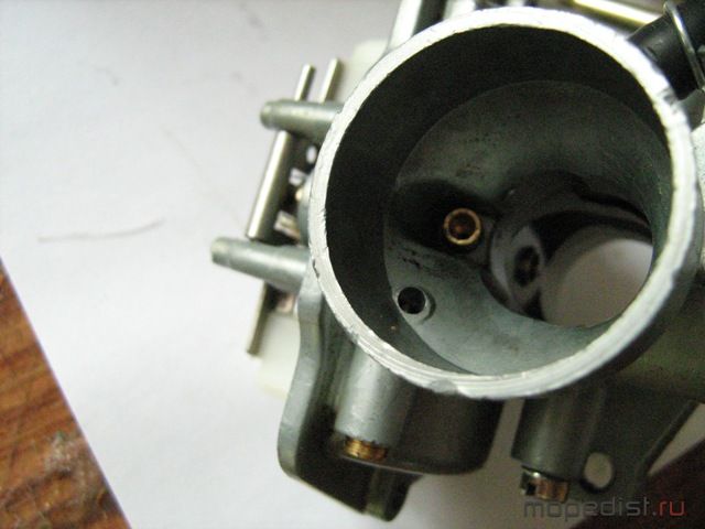

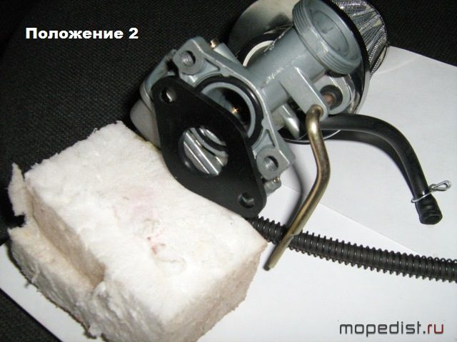

Блин, что то забыл какой стороной прокладку ставить между карбом и всасывающим патрубком тут вот фото
Дельтавод
Краснодар
2816 дней назад
Вот, скажи, нафига резиновое колечко к резиновому колечку?

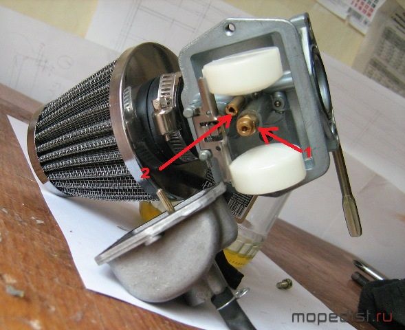

Ну да с утра не сообразил таки, и тут вот еще на фото - ну трубка один понятно для чего, бензин в диффузор идет, а вторая трубка для чего? Пробовал продуть не продувается, это как нормально?

Дельтавод:
извиняюсь протупил че то.
Wittich
Волосово
2301 день назад
1 - главный жиклер
2 - жиклер холостого хода
Убьюсь, но газ не сброшу

Пробовал продуть жиклер холостого хода- не дуется, проволочкой туда залезть пробовал тоже упирается на уровне шарика, со стороны диффузора проволока залезла в трубку но тоже до упора. Это так и должно быть?

pilon707:
Да выверни ты его!!!! sarcastic

Wittich:
Да все нормально уже -вывернул завелось, поехал.Добавлено спустя 12 минут
