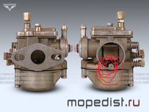

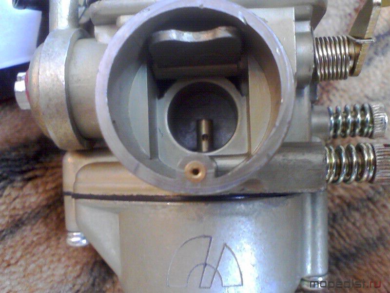

Небольшой прикол, собственно попал мне в руки вот такой эксклюзивный (мать их производители) к-60в, практически новый даже коробочка цела:
Вопрос к самым наблюдательным - где косяк joke , кто ответит - плюсую.
А хозяин был уверен что дело не в нём - карбюратор то новый smile .

mitroxa, Ахахахаха
неужели на заводе так запрессовали?(латунная вертикальная трубочка с отверстием в противоположную сторону)
Avenger
Казань
135 дней назад
заслонка не там стоит чтоли?
Всё гениальное просто joke
mitroxa
Орел
1354 дня назад
romanenka:
mitroxa, Ахахахаха
+1
Ну может ей стало стыдно смотреть на криворуких сборщиков, и она отвернулась на 180 градусов smile .
Внутри каналов скорее всего тоже накосячено, вот вам и новый "карбЫратор"
Yahoo-ею от этих дорог!!!
Regiser
2858 дней назад
Кажется заслонки нет совсем, трубочки не должно быть видно.
Subaru Impreza
Луганск
4970 дней назад
мне так кажется что она не развернута, а просверлена насквозь !
mitroxa
Орел
1354 дня назад
эмульсионная трубка запресована задом наперёд:

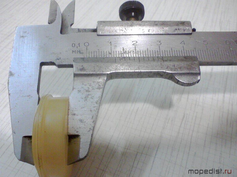

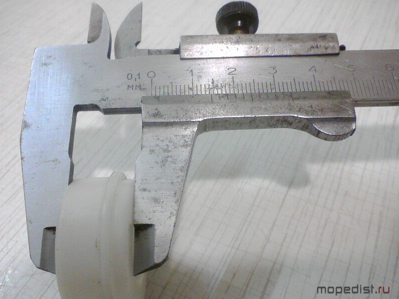

Немного про качество деталей ремкомплектов к-60в.
Собрал из хлама к-60в, поставил на моторчик, и столкнулся с проблеммой, движок нормально работает только есле держать утопитель поплавкка, когда утопитель отпускаеш моторчик работает несколько десятков секунд, смесь начинает беднить и двигатель глохнет.
То есть не поступает топливо, хотя поплавок на вид отрегулированн, подкинул с рабочего карбюратора иглу с резиночкой (думал подклинивает), заменил жиклёр - одно и тоже.
Забрал карбюратор домой, оказалось - поплавок я поставил из ремкомплекта (белый, красивый - но неправильный), у меня их несколько штук валяется:
До этого их не использовал.
Оказалось новодел выше оригинала:
Стоковый имеет высоту в этом месте 11,5мм:
А новодел 14,5мм:
Разница 3мм, естественно новодел намного раньше времени перекрывал подачу топлива, т.к. практически лежал на дне поплавковой камеры.
Измерил высоту других новоделов из разных ремкомплектов, вышло 13,2мм, 14мм и 14,5мм против 11,5 стоковых.
Мало того что из ремкомплектов жиклёры можно сразу выбрасывать, так ещё и поплавки сделать не могут zlo

mitroxa:
А регулировать поплавки не пробовал?. Зачем же сразу штангелем мерять?

mitroxa
Орел
1354 дня назад
Уважаемый - обьясните каким образом отрегулировать поплавок, который в поплавковую камеру еле-еле влазит?
Подгибание язычка практически ничего не даст.Добавлено спустя 4 минуты
PAY-MAY:
а может для новодельного поплавка нужно сделать камеру побольше, то есть подложить пару прокладок, в место одной три.
Ну камера станет глубже, а уровень топлива по отношению к жеклёру не изменится.
mitroxa:
Любезнейший, а пробовал подгибать то?
ПС Больший размер поплавка сделан чтобы надёжнее затыкалась игла. stuk
