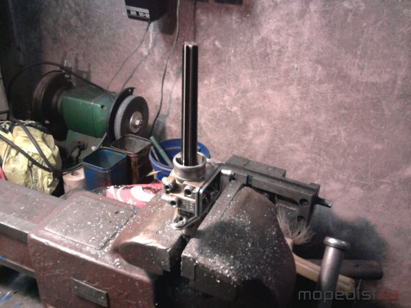

Радикальный способ лечения карбюратора:

Короче говоря вынимаем потроха из карбюратора. Помечаем как стоит и вытскиваем трубку распылителя.Развёрткой 16мм разворачиваем диффузор карбюратора.(предупреждение: больший размер приведёт к поломке).Прочищаем, промываем, собираем, регулируем. Если правильно собрали - гоняем,обгоняем.
Для тех кто сумлеваетси: Спортивные моторы работают на повышенных оборотах.Скорость потока в карбюраторе также растёт. Бензин по каналам поднимает интенсивней.Объём засасывания воздуха также растёт. Смесь получается нормального или чуть обогащённого состава.Воздушную заслонку убирать не надо - хорошим танцорам она не мешает.
