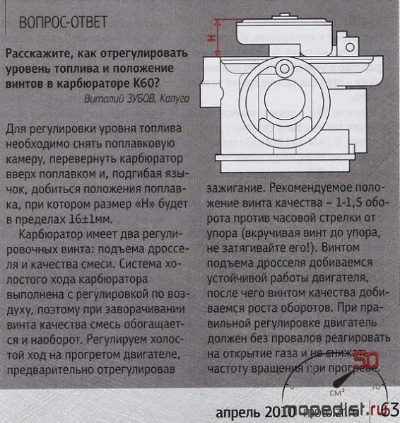

Поплавок регулировать однозначно, топливо поступает медленнее чем сгорает. Переверни карб и ставь поплавок, строго по горизонтали к нижней плоскости. Винт качества ставь на 2.5 оборота. Нагар на свече не от количества масла, а от неправильного возгорания. Рукоятка газа без троса легко вращается на руле? Может просто под ней болт попустить? И пролей маслом все тросы, чтобы эта версия была уже устранена!

1 - крышка карбюратора, т.е. его верх, 2 - поплавковая камера, т.е его низ... Место расположения иглы указано в кружке, а стрелочкой эта самая конусная часть... Т.е если ты держишь карбюратор в перевёрнутом виде, поплавком вверх, то иголка вставляется "остриём" вовнутрь, т.е вниз... Ты ведь это имел ввиду?

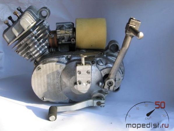

Кто скажет какой карбюратор здесь стоит?
СЕМЁН
Екатеринбург
4169 дней назад
Прикольный фильтр
Мишаня
4656 дней назад
Женёк:
походу мембранный с какой то бензопилы!
А лучше спроси на дырчике, это фото от туда
Редактировалось: 1 раз (Последний: 20 декабря 2011 в 15:13)
юзербары
Женёк LV
Рига
3498 дней назад
Мишаня, это регистрироваться надо не охота, может кто так скажет!
Мишаня
4656 дней назад
Женёк, поищи в поиске на дырчике такую переделку кто то делал и выкладывал название карба

MYPPPA
Могилев
134 дня назад
Читал про эту переделку, карб стоит вроде от карта выпущенный в 1 экземпляре.

1622 дня назад
Женёк:
КМП-100 вроде,точно не помню модели.Это карбюратор с бензопилы "Урал".

резинка на месте. я так понял, чтобы не заливало свечу, язычок на поплавке нужно отгинать от поплавка... получается что поплавок блокирует поступление бенза раньше, чем в сандартном положении... scratch
