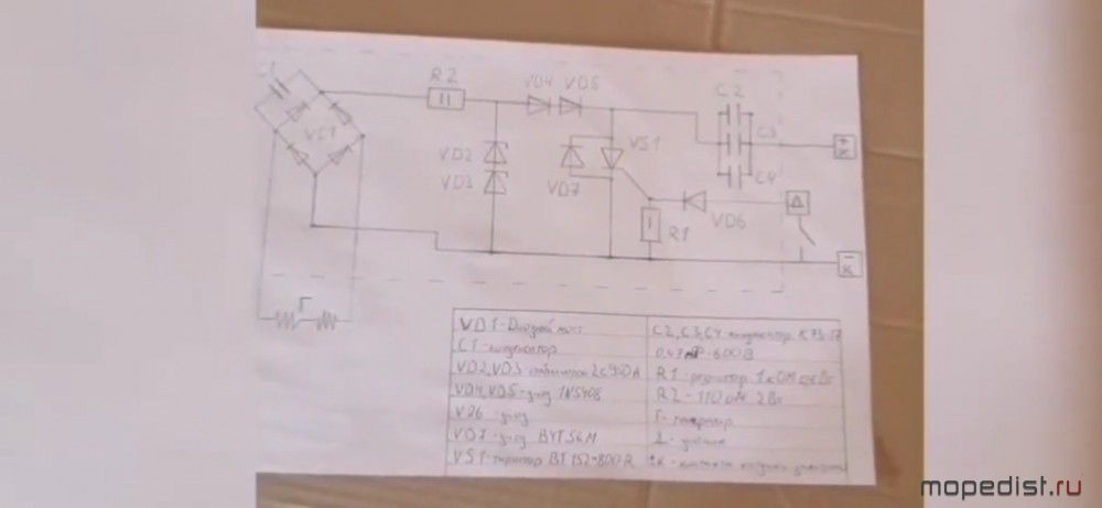

ЗОН2 или простая замена СЛХ на настоящий АУОЗ
Чем больше частота пульсаций выпрямленного напряжения, тем больше его интегральное значение.
Это очевидно! Но в рассматриваемом процессе заряда конденсатора участия не принимает. podlec
Инженер:
Здесь, видимо, имеется в виду, что источник имеет внутреннее сопротивление, которое ограничивает ток заряда
Заряжающая обмотка содержит 1200 витков медного провода, толщиной 0,2 мм. Средняя длина витка в обмотке, приблизительно, 7 см. Суммарная длина провода будет, приблизительно, 84 м.
Если верить онлайн-калькулятору, то сопротивление этой обмотки постоянному току будет около 45 ом. Сопротивление переменному току будет больше. Сопротивлением остальных проводников можно пренебречь - они намного короче и их поперечное сечение много больше.
Напряжение, которое выдает эта обмотка, будет порядка 60 вольт на оборотах запуска двигателя. А максимальное может быть раза в 3-4 больше, учитывая параметрическую стабилизацию конструкции и максимальные обороты. То есть, не более 300 вольт, а реально - не более 200 вольт. При таком напряжении, ток через обмотку будет не более 4,5 ампер.
Но! Мощность у такой подковы с таким конкретным магнитным ротором не может быть более 7-8 ватт! То есть, при напряжении 200 вольт ток через обмотку не может быть более 0,0014 ампера.
Поправьте меня, если ошибся...
Инженер:
на больших оборотах
Что, численно, имеется в виду под "большими" оборотами?

Инженер:
Чем мощнее источник (меньше внутреннее сопротивление), тем быстрее будет происходить заряд.
Совершенно точно.
Инженер:
Возможно времени полупериода не хватает для полной зарядки конденсатора на больших оборотах генератора.
Совершенно точно. Поэтому можно уменьшить его емкость.
В генераторе с 8полюсами частота пульсаций больше чем в генераторе с двумя полюсами.
Дед, а почему только 4.5 А, может 45?
Не просто больше. А ЗНАЧИТЕЛЬНО больше. И будет зависеть от частоты и индуктивности обмотки.
Читаем закон Ома для цепи с индуктивностью. Ни о каких Амперах Ом не говорил.
Бог поправит sarcastic

Инженер:
Уважаемый Омич, рассматривали ли Вы не шунтирующий стабилизатор на транзисторе для ограничения напряжения на зарядном конденсаторе (аналогичный стабилизатору 5В)?
Нет, не рассматривал. Испытывал только замыкание маломощным тиристором. Это под тип, как в БКС стабилизируется 12 вольт. А тут напряжение достигло 200 вольт и тиристор закоротил обмотку, чтобы выше на конденсаторе не поднималось. Получилась малогабаритная и надежная конструкция.
Инженер
105 дней назад
При расчетах используется полное сопротивление генератора (включающее в себя индуктивное сопротивление). Чем выше частота, тем выше индуктивное сопротивление.
8 минут назад
Итак: Харитону страшно что на 10т об/мин конденсатор будет плохо заряжаться. Минксо-Восходовско-мопедный генератор имеет 8 пар. У Д одна. Получается Д что бы якобы получить какие то проблемы нужно раскрутить до 80т. об/мин. Ребята! Вы о чем?
Харитону лишь бы куда влезть в доказательство своей всезнайкости. и в очередной раз обделаться. Но вы то что обсуждаете? Ведетесь на поводу у раздолбая.

Практика показала, что на оборотах свыше 8000 наблюдаются перебои зажигания со стандартным БКС. Поэтому необходимо уменьшить значение емкости до 1мкф.
Харитон, из твоего "признания" видно только одно - ты не увидел истинной причины перебоев зажигания. А все потому, что не искал её - подумав, что уже нашел.
Неужели ты и впрямь думаешь, что конденсатор 1 мкф зарядится до необходимого заряда, а конденсатор вдвое большей емкости до этого заряда не зарядится? На самом деле он получит тот необходимый заряд, который сможет надежно поджечь ТВС внутри камеры сгорания. Другое дело, что он не зарядится полностью, но это и не требуется.
Дед, неужели ты и вправду думаешь что конденсатор заряжается до определённого заряда?
Вот нахрена на твою учебу тратили народные деньги?
Конденсатор заряжается до определённого напряжения. И может НЕ УСПЕТЬ до него зарядится.
А что тут думать-то? Заряд конденсатора - вещь объективная и он измеряется количеством "налитых" в конденсатор кулонов.
Всё правильно - напряжение "заливает" заряд в конденсатор. Это, как давление в трубе, подключенной к герметичному резервуару-накопителю. А сопротивление проводников между источником тока и конденсатором, как жиклер между трубой и резервуаром. Пропустит ровно столько, сколько может пройти через него. Напряжение(давление) в резервуаре будет точно такое же, как и у источника.
Если не хватит времени первого полупериода генератора, то третий(пятый) "углУбит и расшИрит". Ты же не думаешь, что в серьезных моторах ставят примитивные магнето с одной парой полюсов в роторе? Хотя, моторы бензопил и триммеров легко раскручиваются до 10 000 об/мин, имея примитивный ротор со всего одним небольшим магнитом с одной стороны. А модуль зажигания у них такой мизерный, что даже непонятно - где там помещаются конденсатор и тиристор.

Теперь давайте подумаем как приспособить эту схему к генератору от Минска.

Омича на "миновском" генераторе две обмотки:одна на искру(две катушки) и на "свет" (6 катушек, вроде говорили 45вт).Вроде 8 магнитов-4 пары. Датчик индукционной, что на видео выше Магнето прислал,он от отдельных магнитов питается(два штуки), но можно и любой другой внедрить.
Сейчас у меня собрано по Войтенко с небольшими доработками, обсуждали здесь, но ссылку давать не буду, пересмотрел, там три станицы деды ругаются:)
Вот видео https://youtu.be/0DuutrYFZQg?si=q-mHTg1gMHDrXLpo
Вот схема, простите за качество.
Редактировалось: 3 раза (Последний: 12 июля 2024 в 03:17, SergafANik: причина не указана)

Идея есть-как сделать переход с минуса на плюс?...думаем....
ПОЯСНИ

Как сделать с минуса на плюс-перевернуть магнит. zst

-не,дело не в том.Пороговое срабатывает по отрицательному импульсу-поздняя вспышка с АУОЗом.Положительную полуволну надо в общий сигнал подмесить.Получится-на малых-позднее,потом с увеличением оборотов на раннюю меточку скачком.

А разве никак в качестве датчика поставить датчик холла? Вроде, у Минска очень вменяемая конструкция магнита для датчика(вживую не видел, чисто прогуглил).

Омич это хорошо что ты не видел. Идеи самые отчаянные можно предлогать crazy Я попозже видео для тебя сниму.Добавлено спустя 1 минутуMAGNETO, а ты с какой схемой эксперементируешь?Добавлено спустя 3 минутыomich, скажи какие начальные данные интересуют для разработки(или проверки имеющейся) схемы?
Ну я по предыдущим сообщениям вижу, что высокое напряжение там есть, т.е. генератор не нужен. Берем ЗОН-2, которая как раз на замену СЛХ делалась. Если магнитная система для датчика с одной сменой полюсов за оборот, то вообще шикарно. Судя по фото из гугла, там датчик довольно внушительных размеров, т.е. достаточное начальное положение опережения для холла найти будет возможно. В этом случае, вообще не надо ни каких переделок, т.е. все как в ЗОН-2 должно подойти. Единственное, я совершенно не в теме какие там углы опережения нужны. Т.е. кривую для прошивки надо будет изобретать свою, т.к. Дэшечная, скорее всего, не подойдет.
