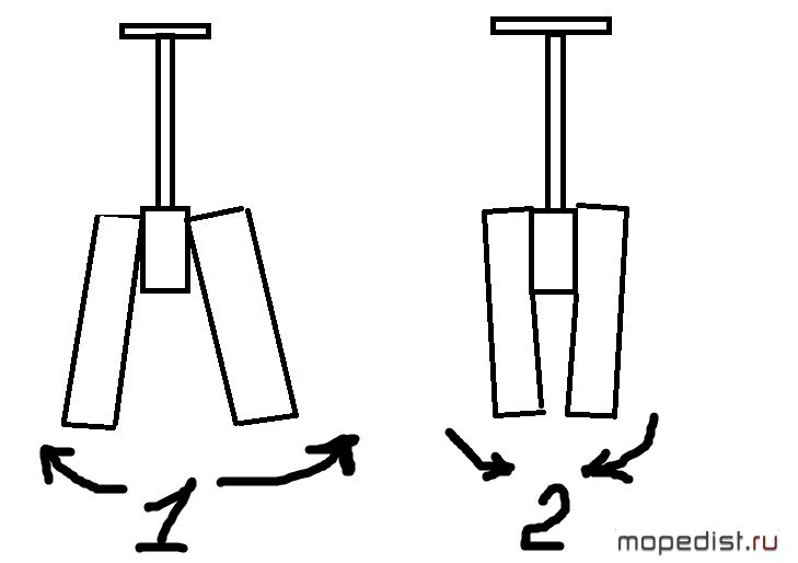

krotik, Ааа, вот оно что.Я думал они играют важную роль.Но мне кажется коленвал надо поменять т.к. когда его кручу то половинки ходят ходуном между собой.Говорят что это очень плохо и т.д. но двигатель у меня замечательно работает, обороты держит, тянет великолепно.Есть смысл менять его скажите пожалуйста?
6 часов назад
КВ в таких случаях рихтуют. На Д "схождение" щёк не просто частое явление, почти обыденное, после сколь-нибудь значительного пробега. Основная нагрузка ложится на подшипники, они не предназначены для работы с такими биениями, особенно серии с повышенной точностью, 6203. Обычные 203 к этому несколько более лояльны. Но всёравно не дело. Доходит до того что начинает разбивать втулку золотника. Я уже не говорю про возникающий дисбаланс.
Как пионерский мотор, сойдёт. По уму - обязательная рихтовка.

krotik, Блин на половину понял.Получается щеки как, разошлись или сошлись?Как кривость образовалась:
6 часов назад
2

krotik, Я вставляю КВ в половинки, и начинаю его вращать.Ну и получается что когда КВ находися в НМТ то половинки максимально расходятся, примерно на 2 мм.А когда в ВМТ то максимально сходятся.Не могу понять теперь где точка расклинивания?
6 часов назад
он по схеме 1 что ли разошёлся? Очень не типичный случай для Д.
Встречал такое только раз и то на КВ с неизвестной судьбой, достался без мотора.
Или ты его переразогнул? Тогда в больших тисках через прокладочки аккуратненько назад. Обычных 5ти тонных достаточно, даже с избытком. Прсто следующие у меня уже сильно мельче. Можно мощной, не китайской, струбциной. В общем сжать проще, легче контролировать процесс.
Определись сперва где точно точки схождения-расхождения. Возьми иглу, или фломастер.
Много раз гнуть недопустимо, нужно максимум со второй, предел третьей, попытки в одну сторону попадать. В обратку уже не хорошо. Раскачаешь посадку пальца.
Вроде всё расписано, разъяснено. Не понимаю. Как можно не попасть?
Редактировалось: 2 раза (Последний: 4 августа 2014 в 14:21, krotik: причина не указана)

krotik, Все все, спасибо большое за разъяснения.Все получилось!Было ужас, половинки ходили ходуном, сейчас стоят на месте, при чем легкость вращения КВ никуда не потерялась к счастью)
