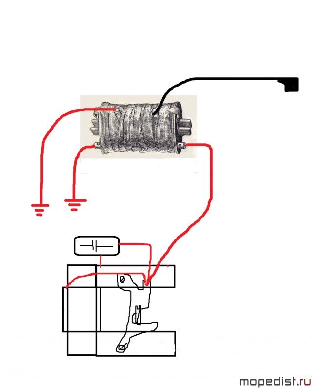

Prof61, У меня похоже подкова от Д-6.Катушка эта Б204.Как думаете, правильно ли схема:

trainsim, да, схема такая. Стоит только помнить, что на воздухе и в цилиндре пробивное напряжение отличается приблизительно 1:10, т.е., если на воздухе пробивает 7 мм, то в цилиндре пробьет только 0,7 мм. Это к тому, что не стоит особо обольщаться увиденной на воздухе искре в зазоре свечи.

В посте 117 нижняя картинка, при которой всё работало. От внешней катушки + надо цеплять туда же, где и + конденсатора(и ещё на свет провод) и всё. У меня так было, пока мопед бензиновый был, тут где-то даже мои старые фотки за 2011год должны быть с той же проблемой, бобина б-300 была.

Наверное который провод идет из недр катушки надо его убрать? И прицепить б300

Попробовал я сегодня собрать по схеме как в посте #123 рисовал-нифига! Вообще даже током не кусает cry Блин ничего что то не помогает, ни Б300, ни Б204...Походу подкову искать надо. Как так, ну нормально все было, так изумительно ездил дырчик мой и тут на! Катушке кранты.

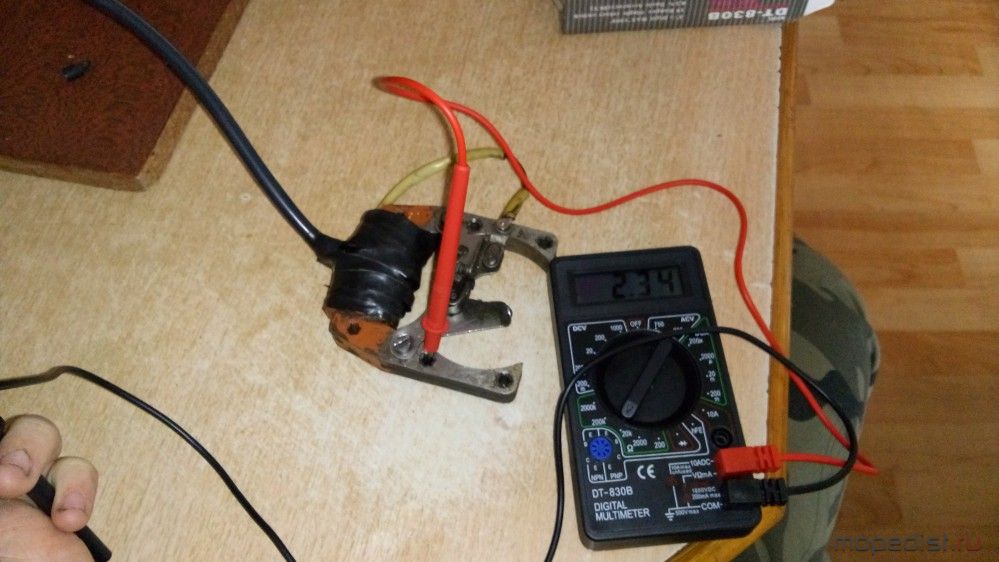

krotik, Посмотрел, вроде не цепляет. Прозвонил катушку на килоомах, вот что получилось:
Зажигание в общем виде такое, вот по такой схеме все работало:
