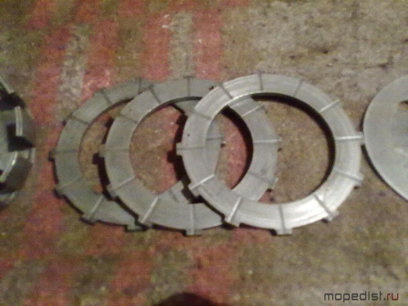

Нашел недавно новую корзину сцепления по частям, с железными дисками.Не хватает только столика, пружины и одного ведущего диска:
Ножка вон даже новая))

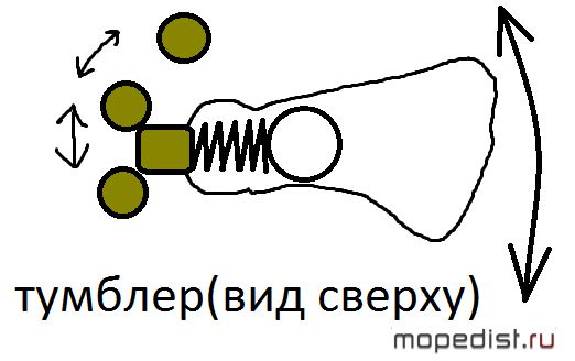

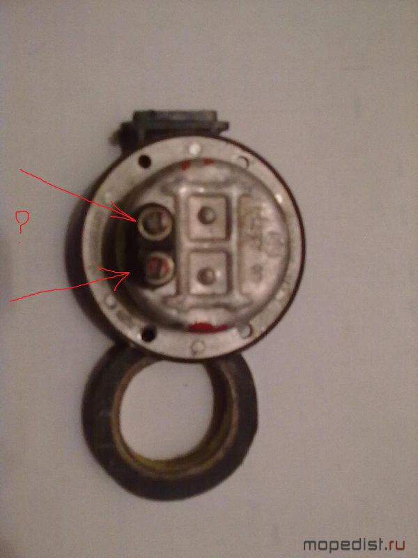

Ааа,спасибо.Тут вот еще проблемка: я решиил посмотреть внутренности тумблера,снял крышку верхнюю, и начал снимать язычок переключения...и забыл что это дело под пружинкой и какой то маленькой бобышке.Ну они обе улетели.Я искал искал..нашел только пружинку,а рассмотреть что потерял даже не успел.Что это такое, и можно ее чем нибудь заменить, вот эту:
Latgalec
Даугавпилс
4 часа назад
smoke Где-то просто штырек, а где-то нечто похожее на грибок... Смотри по месту..

trainsim:
Я ставил болтик на 3 кажись,но это не на долго,там стоит "стакан" глубина 4-5мм,пружинка внутрь него.
Если есть возможность,найди вообще новый или с мота.

Короче я походу без проводки остался(((ничего не подходит заместо этого "грибка", а найти его я не могу вообще нигде...вот улетел куда то и все.Он на магнит реагирует хоть?а то я водил водил и чето ничего не липнет

laugh поиск осложняется - НЕТ!

Блин у меня еще пол с дырами в подвале(((((может он туда залетел....опять буду искать завтра...

Вместо того чтобы искать, лучше бы ты нашел новый тумблер, от старых ижей подходят и различных мопедов.
