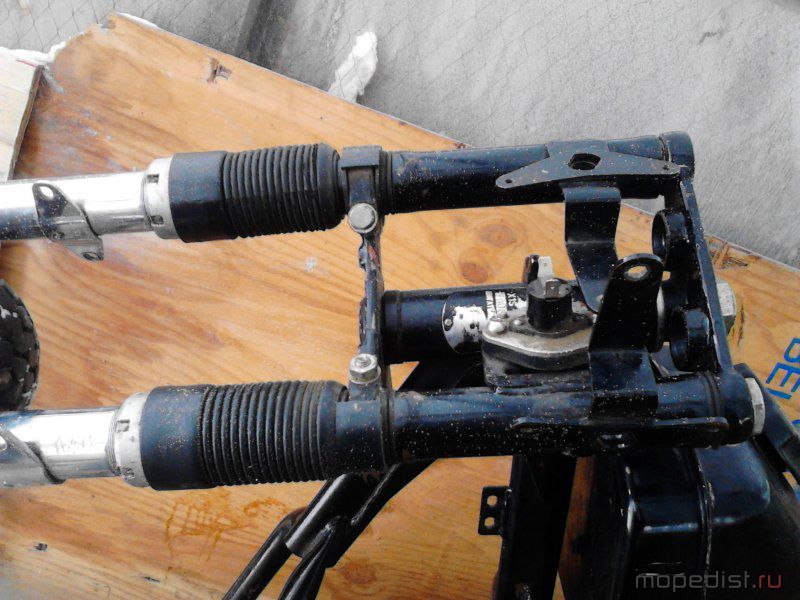

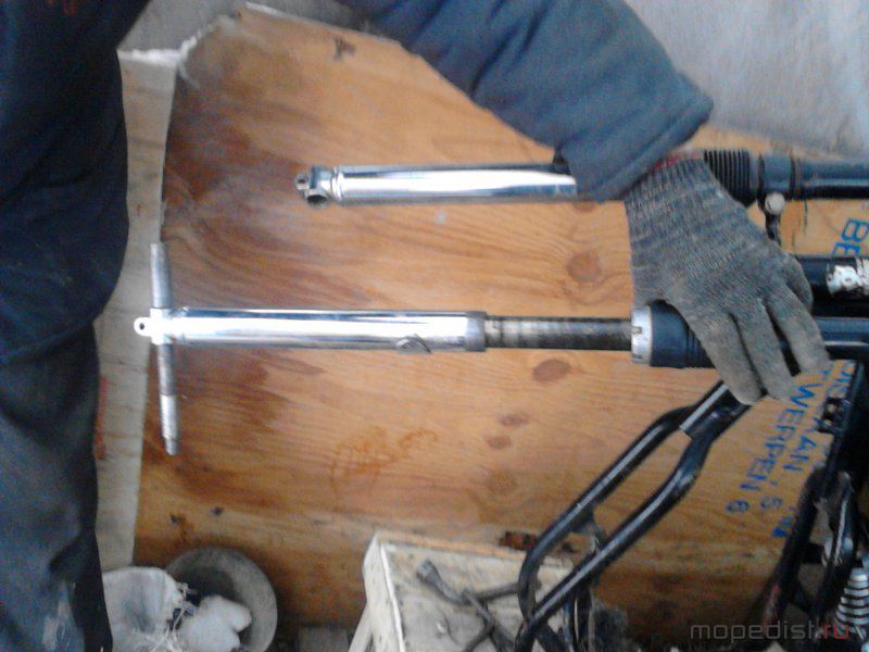

Привет всем,сегодня разобрал вилку(вытащил перья из траверс) .Но проблема не ушла от меня.Пока выбивал перья ,стаканы нижние вылезли,но по прежнему не ходят.Подскажите в чем проблема?

в чем нибудь бы замочил их. А пружины в них есть?
Kenny
2 дня назад
Салаватка))), залей в вилку тормозную жидкость или WD-40 и дай постоять пару дней. Там, похоже, вилка без масла совсем была и заржавела насмерть. Пускай откисает. Молотком по ней не долби.
Сборку вилки удобно делать по сборочному каталогу. Где-то в интернете валялся. Особое внимание, когда разберешь, обрати на состояние перьев, наличие грязи и ржавчины в стаканах, состояние фигурных коронок, выполняющих роль клапанов.
Масло в вилку желательно лить погуще. Специальное гидравлическое 15W.
После разборки, поменяй в обязательном порядке сальники. Без них, можешь даже не начинать, потому что и масло все вытечет и заржавеет снова.

Вот именно что вообще не ходит, пружин нет, гайки выкручены.

Салаватка))), У многих Пилотов этот "полёт" с вилкой. За время работы без масла она набирает грязь и в ней клинят втулки. Бывает что соскакивают стопорные кольца и тоже клинят. Промой бензином - керосином. Но скорее всего без молотка не обойдёшься...
Вилка у Пилотов заправляется на лето любым машинным маслом. Расчитана на вес в 70кг.

Скажи пожалуйста,как она разбирается???

стаканы открутил, снимаешь их, потом вытаскиваешь перья. Ты же почти вытащил просто клинанула она у тебя, у меня такое было. Залей что нибудь сначала, потом попробуй выбить. У меня разобранная есть вилка пилота но пока возможности сфоткать нету.

Салаватка))), не совсем понятно что происходит - видео бы.
Если просто намертво заклинило, то тогда отмачивать, но бывает ещё так: Подвижные трубы ходят по неподвижным вроде нормально, но снять их не выходит.
Если так, то может быть следующее: внутри подвижных труб, в месте где к ним приварены кронштейны крепления крыла остаются выступы после сварки - они не дают вилку разобрать. Как при этом собирали на заводе - загадка...
Разобрать наверно только с помощью "грубой силы" выйдет.

Перья по моему выходят вместе с втулками, а они могут подклинивать, ибо так устроены, что сажаются в натяг. У меня в вилке масло было, вроде даже работала не плохо, но всё равно вытаскивал с трудом. Если всё закисло, будет сложнее. Дергай потихоньку за перо, рано или поздно выдернешь. dash
